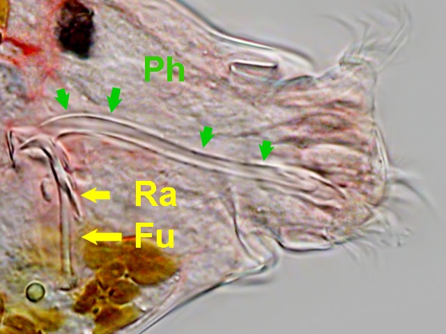

Ihr  Petrischalen-Trick zum Durchmustern der Proben hat sehr gut funktioniert: ich habe noch einige lebendige G.s. -Exemplare in der Sorpesse-Probe gefunden. Auch hier zeigt sich dieselbe Farbgebung wie die Glörtalsperren-Probe, wenn auch nicht so intensiv (wobei der Unterschied  auch mit einer leichten Tonwertkorrektur erklärbar ist).  Ich wollte bei dem hier gezeigten Exemplar den Fuß sehen und habe gewartet, bis das Wasser fast verdunstet war. Es zeigte sich jedoch kein Fuß. Ich vermute daher, dass dieses Exemplar ein Männchen ist (die laut KOSTE auch den gleichen Lorika-Aufbau haben, aber eben nur ein Fußrudiment):
Sehr schön zu sehen ist das Pharyngealrohr (Ph),  mit dem die Nahrung (Phytoflagellaten, in diesem Fall waren Dinobryon, aber auch Ceratium dominierend) ausgesaugt wird, sowie Teile des Kauers (Rami und Fulcrum):
Zur Farbe: Auch Gastropus hyptopus ernährt sich von Phyoflagellaten (Peridinium), was für mich keinen ernährungsphysiologisch großen Unterschied zu G.s. (mit Ceratium)bedeutet. Allerdings unterscheiden sich die Arten im Lebensraum (G.s.: Pelagial; G.h.:Phytal), von daher erscheint mir die Farbgebung eher artspezifisch zu sein. (G.h. ist farblos und eher gelblich/bräunlich durch die aufgenommene Nahrung). Auffällig war noch, wie schnell die rosa Farbe nach dem Quetschen des Tieres verblasste. Möglicherweise ist das lediglich ein Wegdiffundieren der Farbe, kann aber auch mit beispielsweise pH-Wertänderungen zu tun haben.
