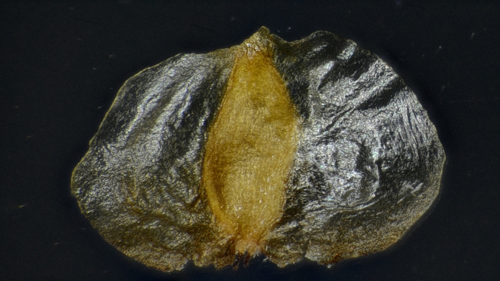

Überall findet man jetzt die Birkensamen. Sie sehen ja aus, wie Spiegeleier für Mini-Liliputaner, aber unter dem Mikroskop entfaltet sich eine gewisse Pracht:
Euromex RZT mit Ringlicht; Nikon D5100, Videostack aus 160 Bildern.
PS: Die große Zahl der Bilder wäre nicht notwendig gewesen, hätte sich alles auf einer Ebene abgespielt. ABER: Der schwarze Hintergrund hat eine recht grobe Struktur. Nun habe ich den Samen auf einen Objektträger gelegt und mit zwei Schächtelchen für Deckgläser für Abstand zum Hintergrund gesorgt. Resultat: Im Objektträger spiegelt sich das Ringlicht. Also musste ich den Objektträger etwas schräg positionieren. Auf einer Seite etwas höher als auf der anderen. Damit war die Spiegelung weg, aber die Anzahl der Bilder wuchs...

du kannst den Samen auf einen Draht kleben, dann hast du genügend Abstand um den Hintergrund nicht mehr im Schärfebereich zu haben. Wenn du dann plan ausrichtest reduziert sich die Stapelei.
Mit AL-DF, oder AL Pol wird es noch einfacher.

unter einen sauberen OT etwas – wie heißt das jetzt? – Schwarzpapier drapiert und bei seitlicher Beleuchtung „säuft“ der Hintergrund gründlich und strukturlos ab.

es liegt mir fern, den schönen Thread kapern zu wollen, aber da es ja inzwischen um Aufnahmetechniken geht, möchte ich doch hier mein gerade fabriziertes Bild einstellen. Falls nicht erwünscht, bitte löschen.
Ich habe Heikos Rat umgesetzt und mit dem Leitz Photar 25 mm 1:2,5, mit EOS 5D MkII am Balgengerät und dem ZEISS Säulenstativ meinen etwas "mitgenommenen" Birkensamen fotografiert. Er liegt also auf einem Objektträger, seitlich mit Jansjö beleuchtet, darunter ein schwarzer Plastikdeckel. Das Bild ist nicht gestapelt, denn das Objektiv ist ausreichend abblendbar.
Mit etwas mehr Zeit und Mühe wäre das Ergebnis sicher noch zu optimieren.

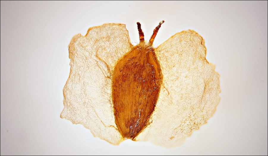

habe einmal einen hellen Hintergrund versucht – recht zufrieden bin ich aber nicht.

aber dem tatsächlichen Aussehen kommt der helle Hintergrund schon etwas näher. Es könnte sich die Frage stellen, was der Zweck der Aufnahme ist - künstlerisch oder dokumentarisch.  ;)

Aber im Ernst: Will man die tatsächlich vorhandene Transparenz der "Flügel" darstellen, müsste entweder anders beleuchtet, oder der Hintergrund farblich anders beschaffen sein, eventuell beides. Die etwas "dramatischere" Darstellung mit seitlicher Beleuchtung auf reinem Schwarz ist auch ein Stück Geschmacksache. Mir gefällt sie aber sehr, weshalb ich Dir auch besonders dankbar für den entsprechenden Tipp bin.

nach Rücksprache mit Klaus darf ich hier noch eine kombinierte Auflicht-Durchlicht-Variante des Birkensamens zeigen:
Die Struktur der Flügel bildet sich dann im Durchlicht ab:
