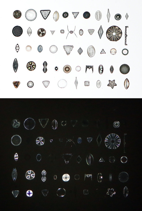

Liebes Forum
inzwischen sind meine Diatomeen lege Erfahrungen etwas gewachsen
und ich konnte sehr schöne Diatomeen aus Saint Laurent La Vernede Frankreich verwenden.
Die Vielfalt an diesem Fundort ist beeindruckend und mit diesem Legepräparat noch lange nicht ausgeschöpft.
Als Kleber habe ich das Rezept von Solliday verwendet und in Zrax eingeschlossen.
Die Diatomeen zeigen im Auflicht zum teil schöne Fluoreszenz.
Gruss Martin
koestlfr
Hallo Martin!
Tolles Ergebnis! Schöne Arbeit!
Franz
PS: ich würde dir bei den AL-Aufnahmen HDRs empfehlen, bzw. würde ich die heiklen Diatomeen-Teilbilder in Lightroom oÄ. partiell mit dem Pinsel "nachbelichten" - geht auch im Hellfeld......
Franz

martin_hu
Hallo und vielen dank für die Rückmeldungen
Franz, danke das nächste mal werde ich das etwas bearbeiten,
meine Grundidee war als Dokumentation zu zeigen welche der Diatomeen
fluoreszieren, die anderen sind dann eben nicht sichtbar.
Joachim, da gibt es viel Vorarbeit bis alles sitzt, das legen selber ca. 3 Stunden.

koestlfr
Hallo Martin!
Zeigen die dunklen Diatomeen wirklich keine Fluoreszenz oder nur eine schwächere? Dann wäre meine Anregung falsch!
Bei welcher Wellenlänge regst du an?
Franz

martin_hu
Hallo
Die Anregung habe ich mit dem Dic-Schieber mit dem Axioskop hergestellt,
ohne das Dic-Prisma über dem Objektiv. Ist also im Prinzip Auflicht mit Grau/Polfilter.
Das Bild entspricht dem einer echten Fluoreszenz die ich als Grünversion habe, ist aber im Weisslicht.
Die Diatomeen die nicht fluoreszieren sind noch knapp sichtbar und dies etwas besser als
beim echten Fluoreszenz-Schieber.
Herzliche Grüsse Martin

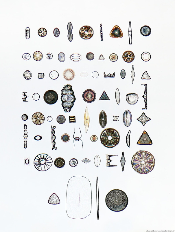

Hallo Diatomeenfreunde
hier noch ein Nachtrag vom neusten Präparat aus St.Laurent.
Weiss vielleicht jemand ob in der untersten Reihe das grösste Objekt
auch eine Diatomee ist? Das habe ich erst einmal gesehen, ist praktisch
durchsichtig und ohne erkennbare Öffnungen.

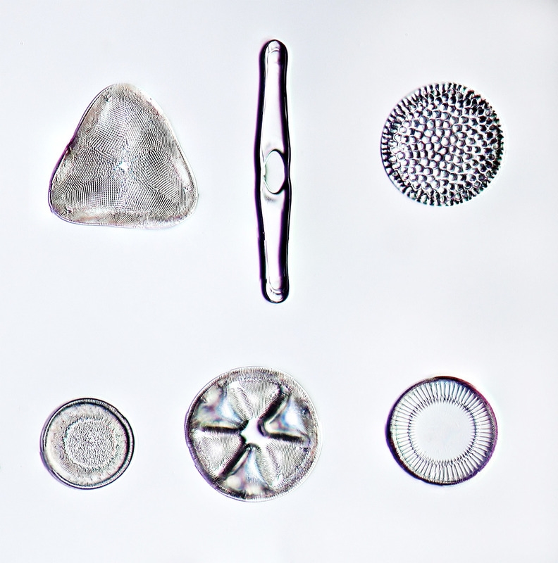

Hallo Martin.
Wow. Tolle Arbeit. Und eine sehr schön und große Auswahl an Diatomeen. Bestimmt herrlich zu betrachten. Eventuell könntest Du auch noch Einzelbilder von den einzelnen Diatomeen machen?
martin_hu
Hallo Jorrit
ich bin ja nicht so der Fotoexperte, hier einmal ein Ausschnitt
oben rechts aufgenommen mit dem Axioskop und 40x Neofluar.
Die acht Fotos sind im Photoshop gestackt.
Vielleicht muss ich mich doch einmal in die Gefielde der Stackingprogramme einarbeiten.
Visuell sind die Diatomeen ein kleiner Kosmos!
Gruss Martin
Hallo Martin,
wirklich eine reife Leistung dein Legepräparat!
Kleine Anregung zu Detailaufnahmen: kannst du das große Unbekannte versuchen vergrößert darzustellen- Scheint ja wohl filigran zu sein: hast du Dunkelfeld oder PH um die Kontraste zu erhöhen?
felix
Schöne Legearbeit! Zur Unbekannten: Eine Pinakide, vermutlich Prodactylocalcites.
Gruß! -- felix
