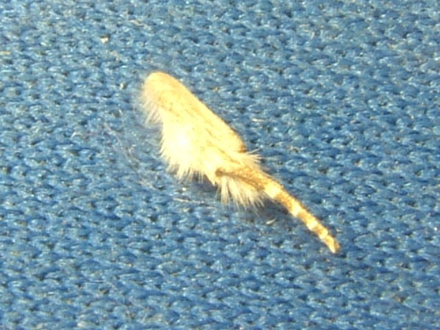

beim Umräumen in der Wohnung fand sich irgendein grösseres totes Insekt. Wohl wissend, dass so ein Getier eher was für ein Stereomikroskop ist, wollte ich das Insekt mal unter das Mikroskop legen. In der kleinsten Vergrößerung mit einer Mischung aus Durchlicht und seitlichem Auflicht müsste doch irgendwas zu sehen sein. Glücklicherweise fiel das Getier von selber auseinander, was mir nicht unrecht war. Wahrscheinlich lag das tote Tier schon längerer Zeit.
Mit einem Bein wollte ich beginnen:
Also das Bein auf einen Glasträger, leider habe ich das Bein (wohl durch Ausatmen) laufend weggeblasen.

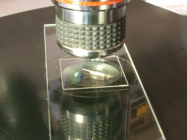

Also ein Glasträger mit einer eingeschliffenen Mulde genommen und ein Deckglas drauf:

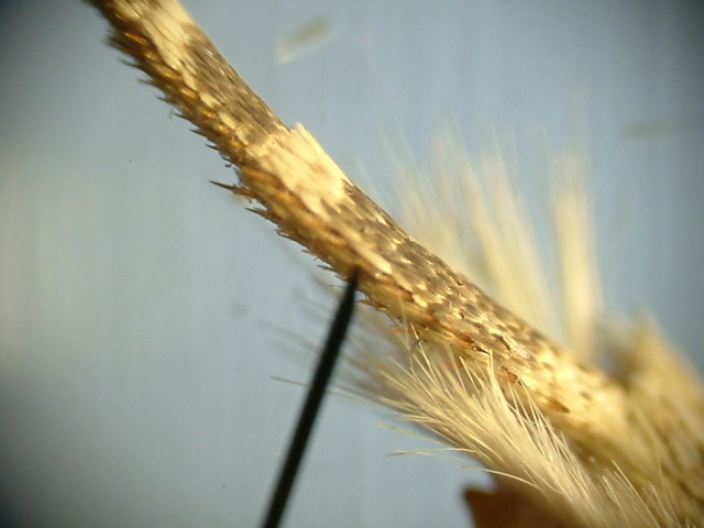

Dann mal ein Foto mit der DigiCam direkt durchs Okular gemacht.
Geht zwar nicht richtig, aber man sieht zumindest einen Ausschnitt:
Nun zu meiner Frage. Da es doch einiges zu sehen gibt, möchte ich gerne ein Dauerpräparat herstellen. Nur wie anstellen, denn das Bein ist ziemlich dick. In dem Glas mit der Mulde drin liegt es eigentlich rel. gut, nur kann man das Deckglas leicht eindrücken, weil sich darunter ja ein Hohlraum befindet. Problematisch auch, wenn man das 20er oder 40er Objektiv einschwenkt. Das Bein liegt ziemlich tief, es besteht die Gefahr, dass man mit dem Objektiv das Deckglas eindrückt.
Sollte man das Deckglas ringsrum verschliessen (luftdicht), oder z.B. nur an den Ecken fixieren?
Eingiessen wird bei den feinen Härchen wohl eher nicht sonderlich gut werden.
Also wie am Besten vorgehen?

Das ist das Bein einer Motte.
Wenn es wirklich ein Dauerpraeparat werden soll, dann sollte es trocken (in Luft) eingeschlossen werden. Dazu kann man sich Objekttraeger aus Karton anfertigen http://www.thefossilforum.com/uploads/monthly_02_2008/post-8-1203528934.jpg oder kaufen, oder wenn es ein Objekttraeger aus Glas sein soll, dann wird zum Schutz des Objektes ein Ring aufgeklebt http://www.microscopy-uk.org.uk/mag/indexmag.html?http://www.microscopy-uk.org.uk/mag/artmar02/jmcwells.html , notfalls reicht sogar ein Dichtungsring http://www.microscopy-uk.org.uk/mag/indexmag.html?http://www.microscopy-uk.org.uk/mag/artoct09/wd-microaquaria2.html

Objektträger: Hohlschliffobjektträger
Lässt sich mit Installateur-Ringen improvisieren, ist meist besser, das durch den Hohlschliff oft optische Verzerrung.

Das Bein habe ich bisher nur in die Mulde des Hohlschliffobjektträgers gelegt und mit einem Deckglas abgedeckt, damit ich es nicht laufend wegblase.
