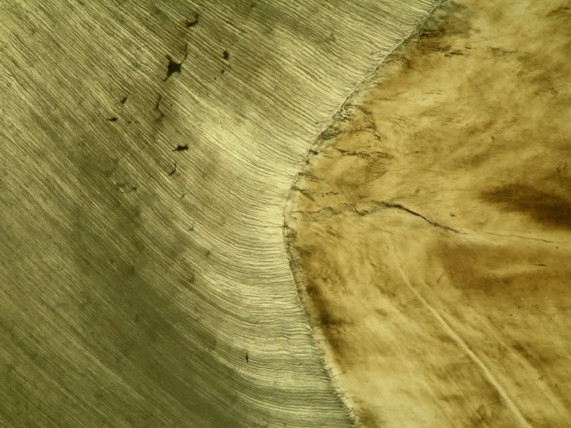

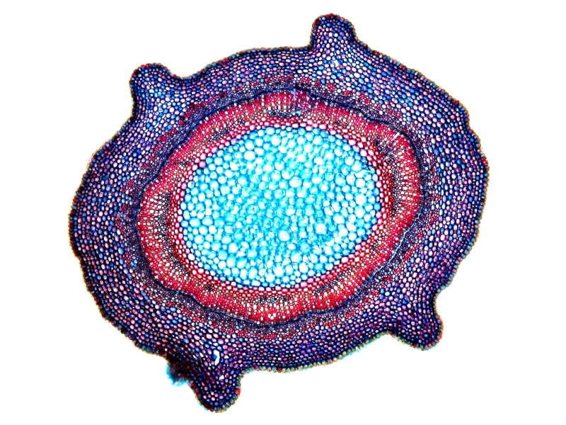

nachdem ich für den Calzium-Oxalat-Nachweis sowieso neue Schnitte machen musste:
https://www.mikroskopie-forum.de/index.php?topic=2316.0
habe ich mal zur Abwechslung das originale Etzold zum Färben verwendet. Und das ist in diesem Falle auch ganz attraktiv. Davon habe ich übrigens auch noch ein paar Fläschchen abgefüllt!
Man sieht auf diesem Schnitt unten etwas unscharf eine angeschnittene Lentizelle, wie sie in der Borke der älteren Zweige sehr schön zu sehen sind. In diesen jungen Trieben sind sie nur angedeutet.
PlanNeo 5x HF
