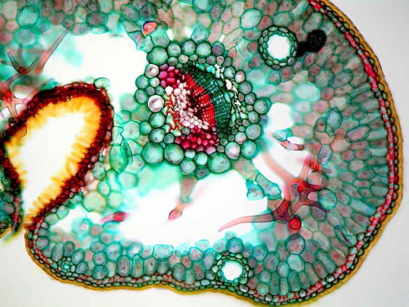

Ich habe mich über eine Konfierenhecke ( ich hoffe, es ist eine ) hergemacht und Schnitte mit Etzold FCA ( Chroma ) und Etzold grün angefertigt:
Nun folgen viele Bilder mit noch mehr Fragen...... ( ich habe die Bilder nummeriert und hoffe auf Antworten ).
Sollte die Ladezeit zu lange sein, bitte kurz Bescheid geben.
1) gestitcht aus 2 Aufnahmen:
2)
Ist das eine Überfärbung? Wenn ja, wie kann ich das verhindern?
3)
Was ist die Ursache dieser Löcher?
4)
5)
Was sind die "krisseligen" Körnchenstrukturen, die man auf beiden Bildern in den Zellen sieht? Da sie nicht auf allen Schnitten vorhanden sind, halte ich sie für Artefakte, oder???
6)
7)
8)
Was sind die dunklen Flecke? Kann es sich um Residuen von Luftblasen handeln? Ich meine, an diesen Stellen anfänglich Luftblasen gesehen zu haben, die jetzt nicht mehr sichtbar waren.
Ich freue mich auf Kommentare / Anregungen / Kritik.....

Ich fange einfach mal mit einer nicht gestellten Frage an:
Du hast ein Eibeblatt (Taxus spec) geschnitten. Ich kann leider nur die Gattung ansprechen. Was ich aber ausschließen kann ist Taxus baccata, der Blattquerschnitt sieht anders aus.
Die Löcher sind Interzellularen, ggf. waren da vorher Zellen des Schwammparenchyms drin, die beim Schneiden leicht mitgerissen werden, da sie untereineinder nicht gerade fest verbunden sind.
Luftblasen sind die dunklen Flecke nicht. Ich würde sie eher als mitgefärbte Inhaltsstoffe (vielleicht das für Taxus spezifische Alkaloid) ansehen. Nachweis mit Lugolscher Lösung, Reagens nach Dragendorff oder Goldchlorid.
Ohne das Du den Präparationsablauf genauer beschrieben hast, gehe ich einmal davon aus, das Du ein frisches Blatt geschnitten hast und danach erfolgte eine Schnittfixierung. Wegen Überfärbung wage ich schon gar nicht Differenzierung zu empfehlen. Das sollen andere machen. Aber, wenn Du die Schnitte noch nicht eingeschlossen hast, geht die Überfärbung beim Entwässern zurück.

Edith hat sich die Bilder noch einmal angesehen und meint ggf. länger fixieren und vor der Färbung gut auswaschen.

Die Schnitte und Fotos sind schön. Zu Deinen Fragen:
Foto 2: Warum das Phloem so überfärbt ist, ist schwer zu sagen. Wäre bei langer Fixierung vielleicht nicht passiert.
Foto 3: wie schon gesagt: eine Interzellulare; dient dem Gasaustausch.
Foto 4: das, was von den Chloroplasten nach der Fixierung noch übrig geblieben ist.
Zu den dunklen Flecken im letzten Foto fällt mir spontan nichts ein.

Was es mit den  "krisseligen" Körnchenstrukturen" auf sich hat?

Die "Körner" sind irgendwelche Plasten allerdings keine Chloro-..., weil die Nadeln in diesem Falle nicht fixiert waren.

Peter, jetzt geht das mit den Kellergeistern wieder los. Aber das lässt sich doch ganz einfach aufklären, in dem man einen frischen unfixierten Taxusblatt-Schnitt kurz mit Lugolscher Lösung behandelt. Ich glaube schon, das diese Strukturen dann spezifisch angefärbt werden und ggf. Nachweis für Taxin sein könnte. Natürlich, Goldchlorid wäre eventuell für den Nachweis eindeutiger um Stärke auszuschließen.
Abgesehen davon, vergleiche einmal Deinen Taxus-Schnitt mit dem nachgereichten Schirmtannennadelschnitt. Soweit bist Du von dem Meister nicht entfernt.
Und um die nächste Frage vorweg zu beantworten, ein mit Lugolscher Lösung behandeltes Präparat kann mit Höllenstein zu einem Dauerpräparat gemacht werden.
