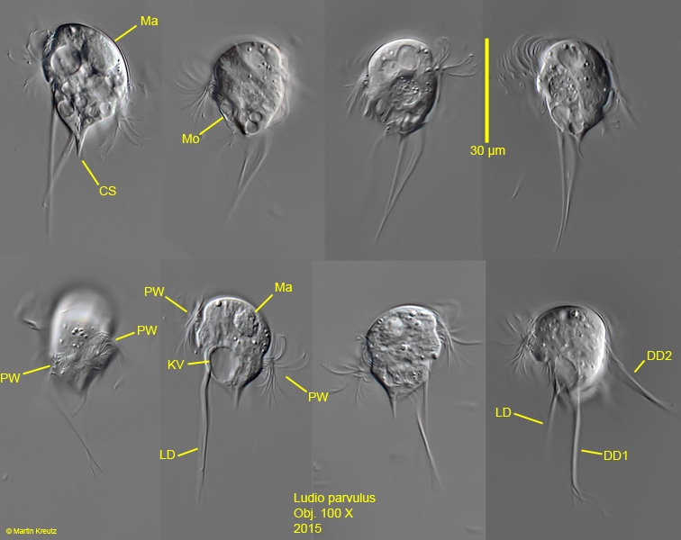

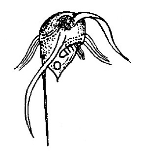

wie ich vor einiger Zeit hier vorstellte, unterscheide ich 4 Schwierigkeitsgrade, um einen Ciliaten abzulichten. Darin gehen die Größe ein, die Schwimmgeschwindigkeit und die Deckglasempfindlichkeit. Hier möchte ich ein Objekt der Klasse 4 vorstellen, also sehr schwierig zu fotografieren. Es handelt sich um Ludio parvulus, der von Penard 1922 erstmals beschrieben wurde. Hier eine Zeichnung von Kahl von 1935:
Der nur 30 µm lange Ciliat besitzt 2 dorsale, lange Dornen und einen weiteren langen Dorn an der linken Körperseite. Kahl hat diese sehr exakte Zeichnung sicher an fixiertem Material erstellt. Er schreibt selbst:"sehr schnell, fast schnellend.... schwer festzulegen". Auch ich musste diese Erfahrung machen. Bei Kontakt mit dem Deckglas deformiert sich die Zelle sofort und platzt. Also ein kleines, unangenehmes Objekt. Zudem findet man diesen Ciliaten, zumindest in meinem Fundgebiet, nicht sehr häufig. Bereits 1998 habe ich mich an dieses Objekt gewagt (noch Analog), mit folgendem Resultat:

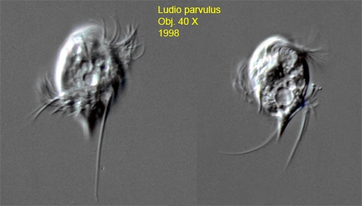

Diese Aufnahmen habe ich auch in PM Vol. 3 verwendet. Damals konnte ich diesen extrem schnellen Schwimmer nur mit dem 40X Objektiv erfassen. Wegen dem geringen Bildausschnittes des 100X Objektives ist die Verfolgung von Ludio sehr schwierig und zerrt an den Nerven. Versuche, den Ciliaten festzulegen, sind völlig zwecklos. Man muss frei schwimmende, ungestörte Exemplare einfangen. Inzwischen konnte ich meine Technik dies bezüglich optimieren. Mein heutiges Vorgehen ist etwas unkonventionell, da ich zwischen dem 10X und 100X Objektiv sehr schnell wechsel (das Deckglas ist dabei bereits komplett mit Öl bedeckt), um in "Falkentechnik" das Objekt mit dem 10X zu erspähen und durch sehr schnelles umschalten auf 100X das Objekt in das Blickfeld zu bekommen (man muss vorhalten, wie bei einem Gewehr). Nur so lässt sich Ludio für wenige Sekunden ins Fadenkreuz bringen und dort halten. Der Rest ist Materialschlacht. Die folgenden Fotos mit Ölimmersion sind so entstanden:
MA = Makronukleus
MO = Mundöffnung
PW = perizonale Wimpernreihen
LD = linker Dorn
DD1 = dorsaler Dorn 1
DD2 = dorsaler Dorn 2
CS = caudale Spitze
Die Fotos bestätigen Kahl's sehr genauen Beobachtungen. Viel Spass beim anschauen!
Mein heutiges Vorgehen ist etwas unkonventionell, da ich zwischen dem 10X und 100X Objektiv sehr schnell wechsel (das Deckglas ist dabei bereits komplett mit Öl bedeckt), um in "Falkentechnik" das Objekt mit dem 10X zu erspähen und durch sehr schnelles umschalten auf 100X das Objekt in das Blickfeld zu bekommen (man muss vorhalten, wie bei einem Gewehr). Nur so lässt sich Luido für wenige Sekunden ins Fadenkreuz bringen und dort halten. Der Rest ist Materialschlacht. Die folgenden Fotos mit Ölimmersion sind so entstanden: [ ... ]

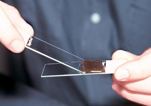

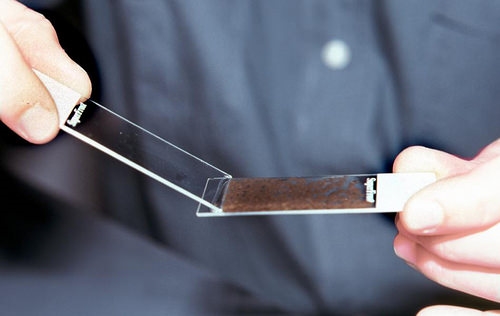

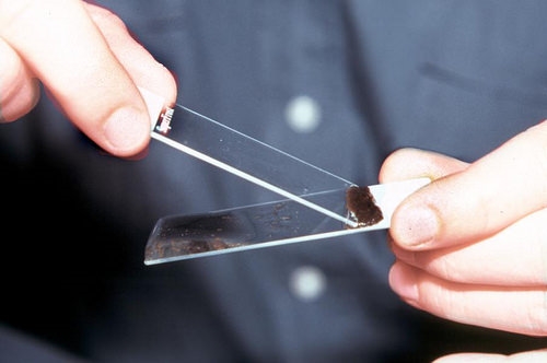

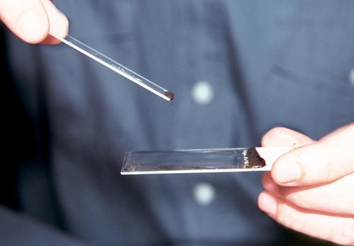

@ Angie: ich vergaß zu erwähnen, dass Ludio, wie so viele andere interessante Ciliaten, im Faulschlamm beheimatet ist. Das macht die Sache nochmal schwieriger. Die Detritusteilchen, welche die Schichtdicke versauen, muss man vor der Fotosession natürlich los werden. Ich verwende meist meine altbewährte Objektträgertechnik, mit der ich die "flüssige Phase" von der "festen Phase" abtrenne. Mit etwas Übung klappt die sehr gut. Sie ist auch sehr schonend für die Viecher. Eine Sieb-Passage überstehen viele Arten nicht. Hier ein paar Fotos meiner Objektträgermethode:
