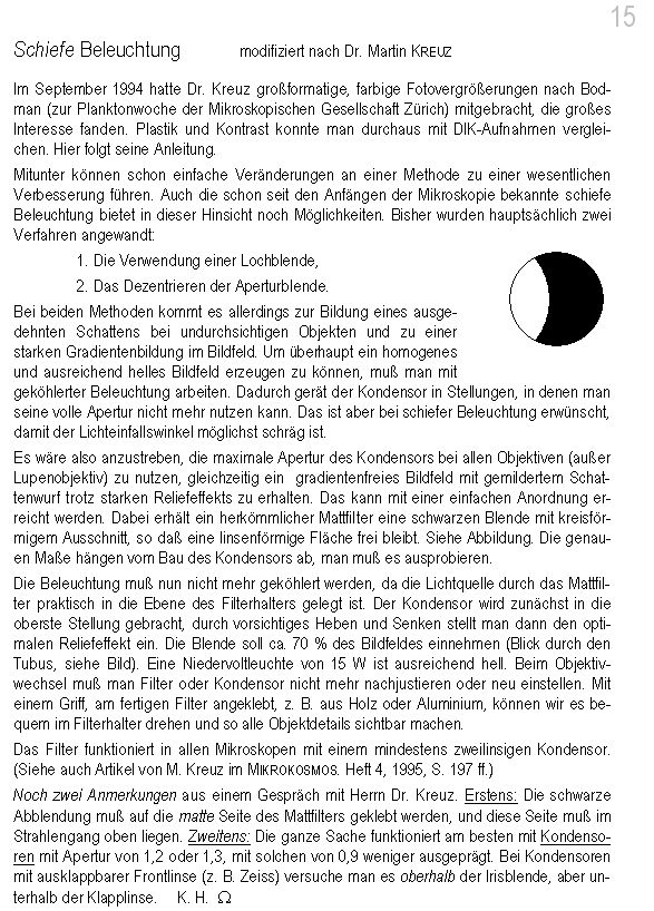

Lieber Klaus im Westen!
Das vermittelt den Eindruck einer etwas gewagten Behauptung. Deshalb beeile ich mich, Dir in die Seite zu treten: Ich sehe das genau so. Doch ist der M-Kontrast immerhin eine hochinteressante und bastlerisches Geschick erfordernde Methode, aus einem guten und hochwertigen Objektiv ein mängelbehaftetes zu machen. Die "Mondsichelblende", die uns Martin Kreutz im September 1994 in Bodman mit großformatigen Farbvergrößerungen vorgestellt hatte, gibt in der Wirkung eine gut ausgeleuchtete, harmonischere "Schiefe"! Warum das so ist steht hier:
http://www.weihenstephan.org/~fsrklauhenk/kreutzblende.jpg

Ich denke auch, dass eine einfache Schiefe Beleuchtung die bessere Wahl ist. Sie funktioniert nicht mit allen Mikroskopen gleich gut, aber wenn sie gut funktioniert, ist sie auf dem ersten Blick vom DIC kaum zu unterscheiden.
