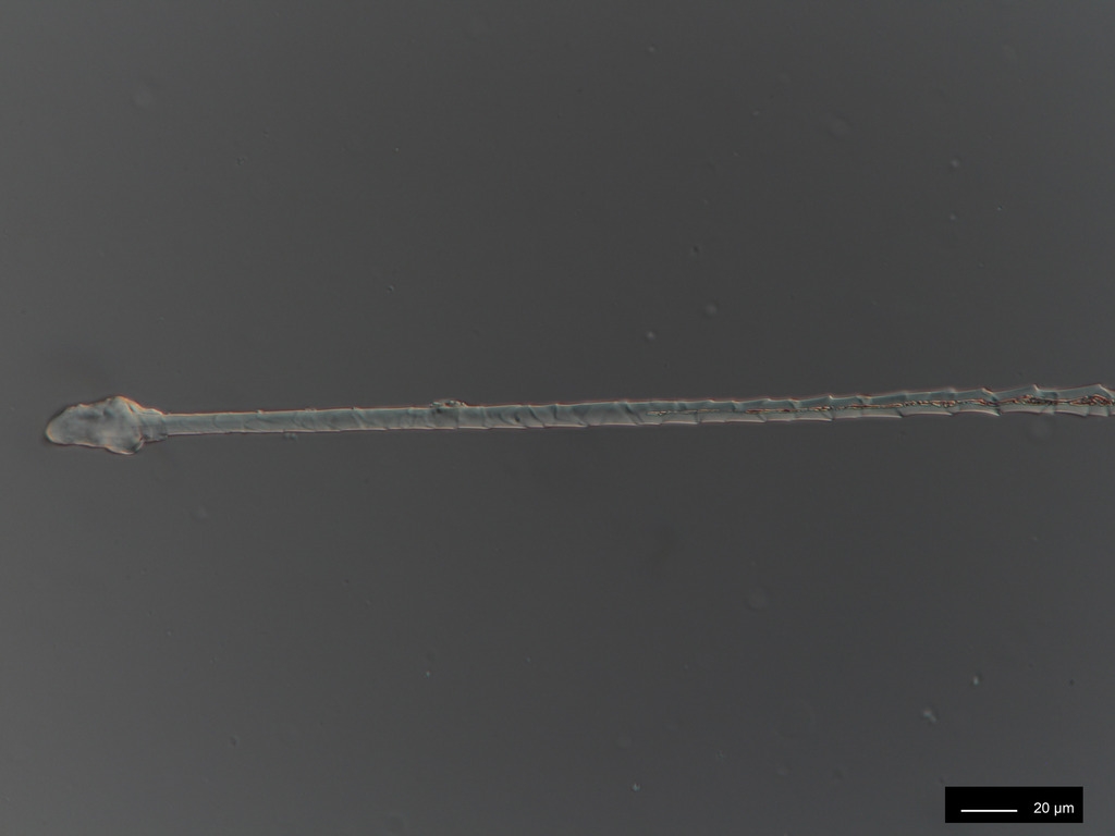

A. Büschlen
hier nun ein erstes Bild:
Als Objekt verwendete ich ein Fellhaar einer Spitzmaus eingedeckt in Entellan neu. Zu sehen ist die Wurzel und der anschliessende Schaft.
- INKO Kondensor, Frontlinse 1,4 trocken
- Prisma II
- Zeiss Plan Apo 25 / 0,75 trocken
- INKO- Schieber II
- Zeiss Phomi III
Das Bild wurde nur in der Grösse angepasst, kein Stapel.
Das Bild zeigt einen Helligkeitsverlauf: links heller, rechts dunkler.
Gruss Arnold Büschlen
