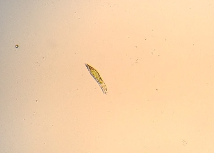

In meinem Salzwasseraquarium (8%) Salz sind viele dieser kleinen Tiere aufgetaucht.
Was ist das?
Vorne (unten im Bild) gibt es einen Kranz aus Strudelhaaren. Eine Geissel konnte ich nicht sehen. Ernährt sich offenbar von einzelligen Algen.
Danke für die Info.

Wenn ich so im Wassertropfen (Streble, Krauter) blättere, wüde ich sagen, das ist ein Verwandter der Wimperntierchen wie sie auf Tafel 3, S.250 in der mir vorliegenden 12. Ausgabe abgebildet sind.  Ein Tier bislang exakt einem Lateinischen Namen zuzuordnen ist mir damit jedoch eh noch nie gelungen, ich denke die Vielfalt ist einfach zu groß. Wenn du eine Größenangabe machen kannst, läßt sich vielleicht etwas eingrenzen.

Servus Atlant,
leider hast Du das Tierchen nicht angemessen freigestellt, zudem ist das Foto sehr unscharf. Versuche mal eine bessere Vergrößerung hinzukriegen. Im Wassertropfen würde ich eher nicht suchen, denn dort werden primär heimische Süßwasserorganismen behandelt. Wir haben aber einige Aquarianer hier, die Dir bei einem besseren Foto wahrscheinlich weiterhelfen können.

Die Grösse des Tiers ist ca. 100 Mikrometer.
ich habe es gefilmt. Die Links führen zu den Videos auf Youtube.

Hallo Atlant,
es handelt sich um einen Ciliaten (= Wimpertierchen). Bestimmen kann ich ihn aber nicht.

Ein Mikroben-Forscher aus Kalifornien konnte das Tier den Hypotrichs zuordnen.
Hier der Eintrag dazu auf Wikipedia:
https://en.wikipedia.org/wiki/Hypotrich
Weiter ist er aber nicht gekommen. Er hat den Fall weiter gereicht an einen Forscher in Deutschland.

Atlant Bieri
Der Identifikations Krimi geht weiter. Hier die drei bisherigen Vorschläge von internationalen Wimpertierchen Experten:
- Paramecium bursaria (Pantoffeltierchen)
- Hypotrich sp.
- Condylostoma sp.
Sicher ist sich jedoch keiner der Experten.

Hallo Atlant,
eines ist sicher: Paramecium bursaria ist es nicht. Hier ein Foto: http://moor-impressionen.de.tl/GALERIEN/pic-1001071.htm
Die Hypotrichia sind eine riesige Gruppe. In Deinem Fall müsste es sich ja um ein salzwassertolerantes Tier handeln, was die Suche vereinfachen sollte.

Hallo Atlant,
wie Angie schließe ich Paramecium bursaria auf alle Fälle aus und tippe was die Bewimperung und sonstige Gestalt betrifft, eher auf einen hypotrichen Ciliaten.
Die Einstellung der Köhlerschen Beleuchtung ist nicht optimal.
Eine Festlegung auf die  Art wage ich aber nicht; das geben m.E. die Bilder nicht her.

Atlant Bieri
Hier nochmals einige Filmaufnahmen von meinem unbekannten Wimpertierchen:
https://youtu.be/rrya2LwP9HE
Das Tier hat auf einer Körperseite eine deutliche Delle. Am Kopfende auf der zur Delle gegenüberliegenden Seite befindet sich die Mundöffnung. Sie ist umgeben von Geisseln.
Ausserdem zieht es am Schwanzende eine sehr lange einzelne Geissel hinter sich her. Sie ist oft länger als der Körper. Ist hier aber nicht zu sehen.
Das Tier frisst offenbar keine Algen, sondern Bakterien (oder andere kleine Lebewesen). Die grünen Punkte in seinem Innern sind Endosymbionten, also Algen, die in Symbiose mit dem Tier leben. Sie produzieren Zucker für das Tier. Im Gegenzug erhalten sie Stickstoffverbindungen, die das Tier aus seiner aufgenommenen Nahrung bereitstellt.
