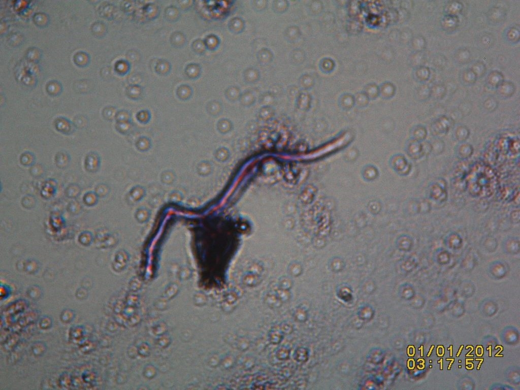

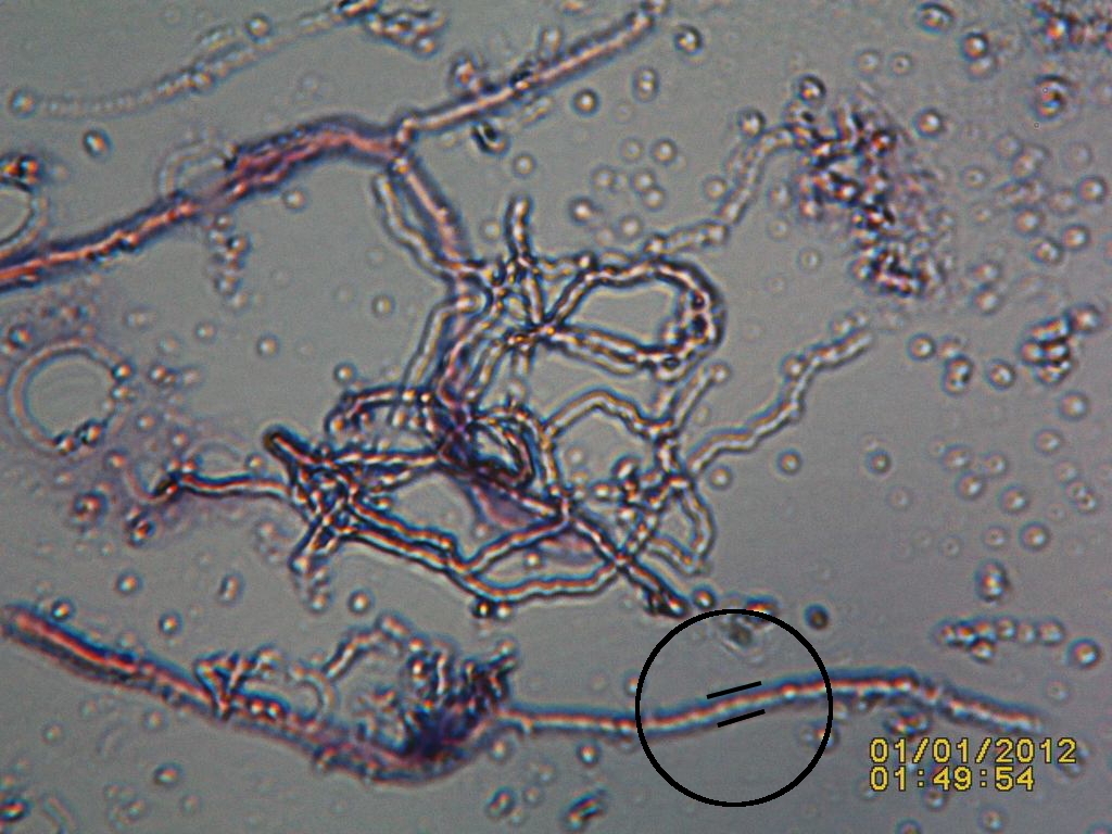

Stelle mal ein paar Bilder rein und vielleicht hat jemand eine Idee was das sein könnte.
Wäre für jegliche Hinweise dankbar!  :)

Hab hier mal vier Bilder...bitte nicht am Datum stören, nehme das Mikroskop immer vom Strom
und vergesse jedesmal das Einstellen des Datums. Hat jemand eine Idee?

Hoffe ich habe das jetzt richtig gemacht und hier sind´se  ;)
Willkommen Chris im Club,
dass es sich da um Bakterien handelt wage ich mal vorsichtig anzuzweifeln. Könnten Pilzhyphen sein.

ich sehe da vor allem ein sehr schlecht eingestelltes Mikroskop. Mit welchem Mikroskop arbeitest Du? Welche Vergrößerung bzw. welche Objektiv-Okularkombination? Hat das Gerät eine Köhlersche Beleuchtung? Diese Regenbogenfarben sollten nicht an jeder Kontrastline auftreten. Da ist irgendwas sehr im Argen.

ich würde wie Klaus auch auf mögliche Pilzhyphen tippen. Vielleicht verrätst du uns, was du unter dem Mikroskop hattest?

Hallo Chris,
mit deinem Mikroskop kannst du leider keine Bakterien sehen weil du kein 100er Objektiv hast, mit deinem 40er kannst du sie nicht Auflösen und dann sehen.
Bei deinen Bildern würde ich bei den Fäden auch auf Pilze tippen, die Punkte könnten Hefen sein, die kannst du mit dem 40er sehen und das würde Sinn machen da Hefen und Pilze oft in einer Art Symbiose leben, meist kommen zuerst die Hefen und entsäuern mal fleisig, dann fühlt sich der Schimmel wohl...
Falls du ein 100er hättest wären auch nur Punkte oder Striche zu sehen, das könnte so viel bringen das du bei Stäbchen sagen kannst dass es wahrscheinlich kein Colis sind.
Aber um die genau zu differenzieren müstest du erstmal sie auf einem Nährboden vermehren und dann die einzelnen Kolonien ansehen und evtl. nach Gram färben und Enzyme nachweisen usw. ist aber bestimmt zu aufwändig.
Wenn du an deinem Mikroskop festhalten möchtest könntest du mal das Tümpeln testen, da reicht die Auflösung bestimmt.
Hallo Chris,
Du scheinst den Regenbogen nicht zu sehen. Zwischen den beiden Balken tummelt sich das Spektrum des Lichtes:
Diese Farben kommen dadurch zustande, dass die Optik nur wenig für Farbfehler korrigiert ist. Die Farben des Spektrums werden unterschiedlich stark gebrochen, so dass der Brennpunkt einer einfachen Linse für unterschiedliche Farben an unterschiedlichen Stellen liegt. Bei besserer Optik wird das durch das Zusammenspiel mehrerer Linsen aus unterschiedlich stark brechenden Glassorten besser ausgeglichen.
Hat Dein Gerät im Tisch nochmal eine Linse?

Hallo Gerd,
Ich habe die Vermutung da ist gar nichts drin, warscheinlich ist unter dem Tisch ein Rad mit Löcher. Und wenn dann so einen punktformiger Lichtquelle wird genutzt dan wird nur ein sehr kleines teil der Apertur ausgeleuchtet. Das kann man verbesseren durch das Loch ab zu decken mit eine Mattscheibe oder Mattiertes Papier. Habe ich hier mal beschrieben:
http://www.mikroskopie-forum.de/index.php?topic=22987.0
Ich wurde gerne sehen wie das Ergebnis sein wurde mit der suboptimaler Bresser Optik. Beste Grüsse,
