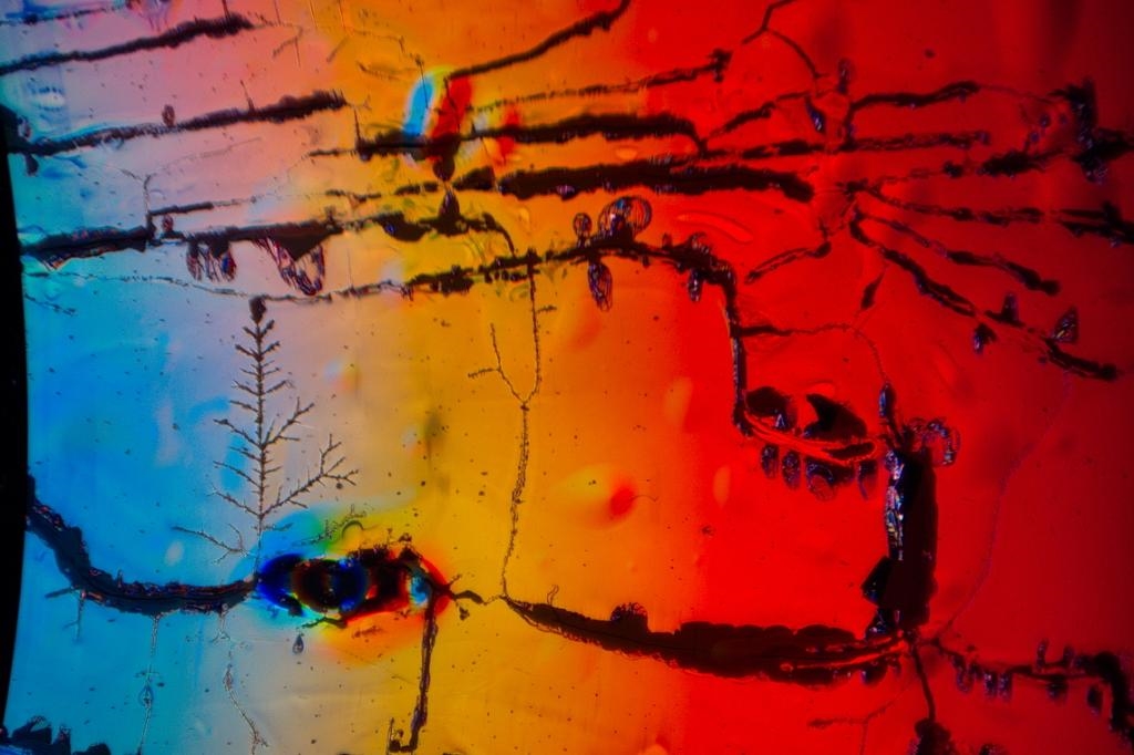

Hallo liebe Makroskopiker,
mein hier
https://www.mikroskopie-forum.de/index.php?topic=14651.0
beschriebenes Makroskop hat sich im oberen Teil leicht verändert. Fotografieren geht nun viel bequemer.
Dies ist ein Blick durch das Makroskop auf eine DVD, die ca. 10 sec in der Mikrowelle "erhitzt" wurde. Passend zur Jahreszeit steht in der "Wüste" noch ein nackter Tannenbaum.
Ich wünsche allen frohe Festtage,
Stuessi
