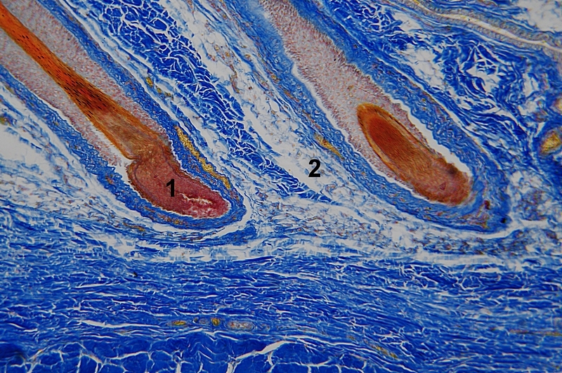

Teil 1 Mensch, Kopfhaut, Längsschnitt
Bild 01 Übersicht

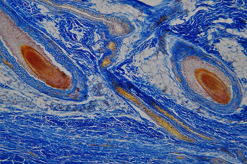

Haare in der Kopfhaut. Zu sehen sind vor allem  meist etwas schräg angeschnittene Haarfollikel.
Bild 02 Haare in der Kopfhaut
1 = Epidermis, 2 = Dermis, 3 = Haartrichter
Dieses Präparat ist von einem älteren Menschen, denn die Haarfollikel stehen weniger dicht. An der Kopfhaut sind die Haarfollikel besonders lang und die Talgdrüsen zahlreicher als in anderen Regionen.
Bild 03
1 = Haarzwiebel, 2 = Subkutis
Bild 04
1 = Talgdrüse
Bild 05

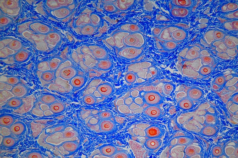

Teil 2  Mensch, Kopfhaut, Querschnitt
Bild 06
