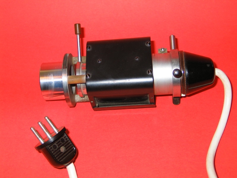

also erst mal der kleine Stecker, den ich bei Conrad vergeblich gesucht habe und dazu der Trafo:
Dann das alte Lampenhaus 30 W mit dem 3-Polstecker - auch schwierig.
Und noch der moderne Trafo mit dem seltsamen Rundstecker, der hat aber die Möglichkeit hanselsübliche Bananenstecker zu verwenden. Und es gibt noch einen mehrpoligen Metall-Rundstecker, den habe ich aber gerade nicht greifbar.

Dank der Bilder von Klaus kann ich mir das Einstellen von Bildern sparen. Mit Ausnahme des Bildes mit dem Rundstecker treffen die Bilder auf meine Trafos und Stecker zu. Allerdings haben meine Stecker etwas abweichende Maße gegenüber der Bemaßung im Bild von Klaus.
Bei meinen Steckern (Wild Heerbrugg) haben die Pin einen Durchmesser von 3,9 mm. Die beiden Pin haben einen Achsabstand von 16 mm und eine Länge von 19 mm.
Leider habe ich nur 2 Stecker. Ich benötige noch 2 dazu für den Anschluss meine CZJ Illuminatoren.
Ich habe derzeit ein Provisorium mit Bananenstecker und Krokodilklemmen. Die Bananenstecker stammen von einem Modellbaugeschäft (Flugzeuge und Autos). Zwei Originalstecker wären natürlich zu bevorzugen.

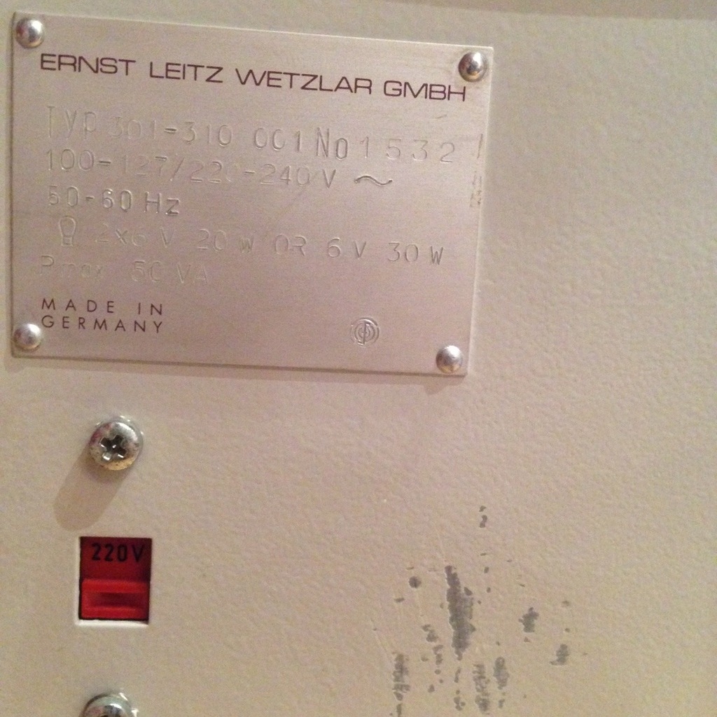

Bei einen meiner Trafos (ist ein Leitz) sind bei den Anschlüssen entweder grüne Kunststoffringe zur Abdeckung oder Schwarze. An den Grünen passt der Wild Heerbrugg Stecker, an den Schwarzen dürfte der von Dir beschriebene Stecker passen (augenscheinlich kleinerer Steckdurchmesser).
Schönen Gruß
Walter
Hallo Walter,
kannst du doch mal ein Bild von diesem Zwitter-Trafo zeigen? Nicht zu glauben, was es alles gab!
Walter P.
Hallo Klaus!
Anbei die Bilder.
Schönen Gruß
Walter
Danke Walter,
einfach toll, sogar umschaltbar auf USA! 110V
