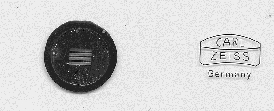

Hallo Forum,
Ich habe ein von Zeiss hergestelltes Testpraeparat erworben, das der "Höbelschen Testplatte" aehnelt: 4 Gruppen von in Silberfilm eingravierten Linien. Es handelt sich nicht um eine Abbe'sche Testplatte (unterschiedliche Deckglasdicken), sondern muss eine andere Funktion haben.
Eingraviert ist ausserdem "K5". Weiss jemand, was das bedeuten koennte?
Beste Gruesse, Jon

Hallo Alfons,
Ich habe mal einen Scan gemacht; die Groesse ist die eines normalen Objekttraegers.

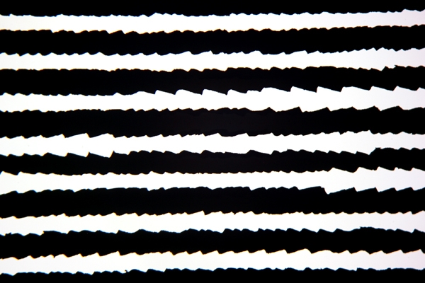

Hallo Joachim,
war nicht als Raetzel gedacht  ;D , ich dachte nur nicht, dass es bei der Bestimmung hilft. Nun aber ein Bild; die Gitterkonstante ist 50 um.
Beste Gruesse, Jon
Hallo Jon,
sieht sehr unordentlich aus! ;D
Das K habe ich schon mehrfach auf Mikroskopzubehör, das aus Tübingen kommt, gesehen. Alfons Renz kann da sicher präzisieren.

Hallo Jon,
Die Zackenstruktur der Linien ist typisch für Testplatten der chromatischen Aberration. Die Grenzlinie variiert je nach Korrektur von grünlich zu bläulich, wobei der jeweilige Farbsaum eine 'Unter'- oder 'Überkorrektur' indiziert. Dabei spielt die Deckglasdicke eine wichtige Rolle. Deshalb iträgt die Abbe'schen Testplatte ein langes, keilförmiges Deckglas mit Markierung der Dicke.
Bei der vorliegenden Testplatte liegt die angeritze Versilberung vermutlich direkt auf dem Deckglas mit exakt 0,170 mm Dicke: Für Durchlicht auf der Unterseite, für Auflicht auf der Oberseite, wobei in diesem Fall die Dicke keine Rolle spielen würde und die Versilberung direkt auf dem Objektträger liegen könnte.
Die wichtige Frage ist: Ist die Versilberung und Gravur auf der Oberseite? Dann hätte man das K5 zu jedem späteren Zeitpunkt einritzen können.
Eine solche Platte könnte zur Einstellung der Deckglasdicke bei Objektiven mit entsprechender Korrekturfassung dienen. Oder als Testobjekt bei der Produktion und Justierung von Objektiven verwendet worden sein. Das Logo scheint auf ein Produktionsjahr um 1960 zu deuten.
Die Signatur K5, meist in Farbe, findet sich auf Mikroskopen und Optiken des Tübinger Instituts für Wissenschaftliche Mikroskopie, wobei Rot für Leitz und Grün für Zeiss stand. K5 wäre demnach die Ausstattung des Kursmikroskops No 5. Die Schrifttype würde sogar passen. Der Direktor, Prof. Haselmann, war vor seiner Berufung nach Tübingen bei Zeiss in Göttingen und hat in enger Zusammenarbeit Kurt Michel einige Spezialoptiken und Teile anfertigen lassen. Ich kann mir aber dennoch kaum vorstellen, dass ihm die Firma Zeiss zu jedem Kurssatz eine eigens unter dem Deckglas angebrachte Nummerierung 'spendiert' hat. Zumal dann auch noch für die Leitz-Nummern...  Auf den mir bekannten Diffraktionsplatten des Instituts findet sich die Nummer eingraviert in die Metallfasssungen, damals vom Institutsmechaniker. Nach der Auflösung des Instituts wurde die Ausstattung in alle Winde verteilt. Insofern ist es nicht abwegig, an die ca. 25 Kurssätze und andere 'Spezialanfertigungen' zu denken. Vielleicht weiss der Besitzer Näheres zur Provenienz der Platte?

Hallo Forum,
Die Versilberung liegt auf der Unterseite eines duennen Deckglases (also ist das Testpraeparat vermutlich fuer Durchlicht gedacht).
Die Beschriftung "K5" ist ebenfalls auf der Unterseite, in der selben Ebene wie das Gitter. "K5" ist SEHR sauber ausgefuehrt, ohne Zacken und Fehler auch bei hoher Vergroesserung; die Zacken des Gitters sind also absichtlich so hergestellt.
Ich vermute auch eine Testplatte fuer chromatische Aberration, aber "K5"?

Lieber Jon,
Die Zacken sind 'Teil des Spiels', da mit schiefer Beleuchtung gearbeitet wird. Den Gebrauch der ABBEschen Testplatte habe ich gerade in einem separaten Faden erläutert. Allerdings hat diese Testplatte ein keilförmiges Deckglas, wohingegen Deine Platte vermutlich ein Deckglas definierter Dicke besitzt und wahrscheinlich eher in der Fertigung zur Justierung zum Einsatz kam. K5 könnte daher 'Kontrolle 5' stehen. Aber dies ist nur eine blinde Vermutung.
