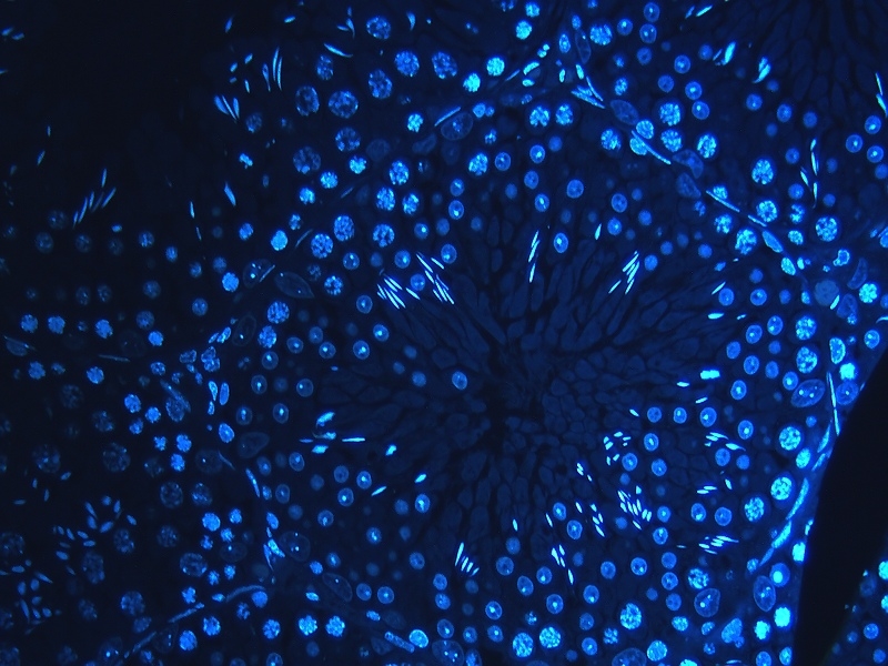

eine Gruppe von Arachnoidiscus ornatus aus Santa Cruz California.
Fluoreszenz mit auflicht Dic am Axioskop. 20x Neofluar. (Korr. Auflicht Pol mit Dic-Schieber)
Gruss Martin

Aber eine Frage habe ich zu deiner wirklich exotischen Kontrastiermethode:
ZitatFluoreszenz mit auflicht Dic
Wie muss man das verstehen? Für DIC benötigt man Polarisation. Die Polfilter geben mit UV-Licht schell den Geist auf. Wie also sieht deine Anordnung aus? Hast du eine HBO als Lichtquelle verwendet und welchen Filterblock?
Ist das ein Präparat mit Deckglas und das Planneo ein deckglaskorrigiertes?
martin_hu
Hallo Klaus
Meine Aussage DIC verwendet zu haben ist nicht ganz richtig.
Am Zeiss Axio habe ich folgende Anordnung verwendet:
100 Watt Halogen, DIC Block 44 63 13, das ist aber richtigerweise ein Polarisator und Umlenkspiegel.
Plan Neofluar 20x / 0.5, 0,17 mit Deckglas.
Obwohl das keine echte Fluoreszenzanordnung ist, funktioniert das bestens und bringt
Genau dieselben Diatomeen zum leuchten wie in der üblichen Anordnung. Die nicht
fluoreszierenden sind dabei unsichtbar.

Hallo Martin,
das ist keine Fluoreszenz, du hast schlichtweg Auflicht-Polarisation gemacht. Ein schönes Verfahren, das ich oft anwende - allerdings dann bei unbedeckten Proben.
Ich habs mal an einem Diatomeenpräparat versucht, das Ergebnis ist eher bescheiden bis nicht vorzeigbar. Auflicht Dunkelfeld dagegen ist schon attraktiver. Kommt aber bei bedeckten Proben schnell an eine Grenze. Die AL-Objektive sind ohne Deckglas gerechnet.
Zwei Bilder AL-Pol und eines AL-DF. Man sieht, was du auch beobachtet hast: nur wenige geben einen ausreichenden Reflex, damit man auch was sieht.
Beim AL-DF- Bild habe ich nicht aufgepasst: da liegen 2 Staubkörner auf dem DG, die einen diffusen hellen Spot geben, nach dem Putzen sind die weg.
Hallo Martin,
Zitathat zwei mir unbekannte Filter und ein halbdurchlässiger Spiegel.
Das sind 2 um 90° verdrehte Polfilter ("gekreuzte Polarisatoren") Wenn du jetzt noch den passenden DIC-Schieber hättest, dann wärs Auflicht-DIC.

Hallo Martin,
jetzt habe ich auch mal Fluoreszenz probiert. Anregung mit 100 W HBO. Die UV-"Fluoreszenz" war noch am intensivsten. Aber unter Fluoreszenz verstehe ich was anderes. Das ist schon sehr schwach. Die Polarisation ist noch intensiver. Die meisten Diatomeen sind allerdings dunkel, was ich bei Quarz eigentlich auch erwarten würde. Du hast offensichtlich eine Probe, die etwas mehr her gibt.

nun habe ich noch klassische Durchlicht-Pol gemacht mit gekreutzem Polfintersatz. Man sieht, wenige Diatomeen sind doppelbrechend, interessanterweise sind es auch die, die im POL leuchten (sowohl DL aus auch Aufl.).
Dein erstes Bild kann keine Fluoreszenz sein, da auf jeden Fall der Sperrfilter fehlt. Du hast nur gekreuzte Polarisatoren.
Calcit ist stark doppelbrechend und zeigt auch Fluoreszenz. Bei dem würde es also passen.
