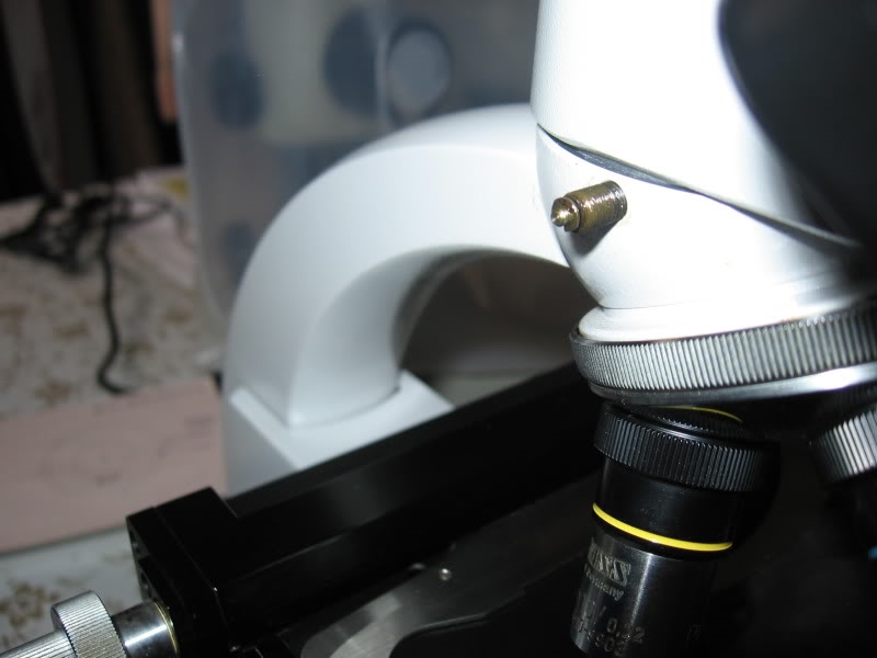

ich hab auch so ein Steindorff, aber in weißgrau und noch nicht mit dimmbarer Beleuchtung. Die Objektive sind schwarz und es gibt besagte Farbpunkte auf dem Revolver. Die sollen aber vielleicht nur helfen, die Objektive in der "richtigen" Reihenfolge einzuschrauben (ein Linkshänder macht das vielleicht lieber andersrum).
Ich hab jetzt grad das 100er rausgenommen und mit der Schieblehre gemessen: vom Gewindeanschlag bis zur Linse etwas über 40mm (also unter 41!). Eine merkwürdige Abgleichlänge...
Grüße,
ist das Objektiv auch richtig ausgefahren? Manchmal ist das Öl in de Hüsenführung verharzt und
es klebt irgendwo dazwischen.
Nein,
völlig leichtgängig. Und ich hab auch grad nochmal nachgemessen...
kommt aber bei "Ebay-Ware" hin und wieder vor, daß es "klemmt" und daß man nachhelfen muß.
Na gut, dann wird es wohl eine weitere Abgleichlänge sein, wo man beim Mischen mit anderen Objektiven aufpassen muß, wenn man umschlägt.
