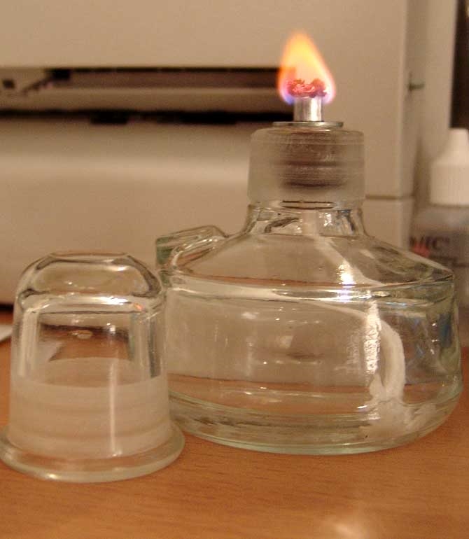

Frage zu Spiritusbrenner
Begonnen von Peter V., Juni 29, 2009, 23:20:53 NACHMITTAGS
Hallo!
Da ich die Fummelei mit Feuerzeugen leid war, habe ich einen einfachen Spiritusbrenner gekauft. Mir war schon klar, daß ich keinen Gas-Bunsenbrenner erwarten kann, aber: ist es normal daß der Brenner nur ein so winziges gelbes Flämmchen von gerade mal 2 cm bis zur Spitze zustande bringt???

Hallo Matthias,
habe ich schon probiert. Und was machte der weiter herausgezogene Docht? Er verbrannte, bis er wieder seine ursprügliche Größe hatte. Allerdings habe ich noch nicht probiert, den Behälter weiter aufzufüllen.
Hast Du denn eine stärkere ( etwas höhere und blauere ) Flamme?
Übrigens: Der Behälter benötigt doch an sich keine Luftzufuhr, oder? Eigentlich sollte da nämlich noch ein Loch zum Befüllen sein, das aber verschlossen ist ( Fehlproduktion, scheint wohl auch nur "Chinakram" zu sein )

nein, natürlich nicht!  :)
Ich glaube auch, dass dieses "schlappe Flämmchen" für meine Zwecke so sehr gut geeignet ist ( vorsichtiges Erhitzen kleinster Volumina ) , anonsten hätte ich ja meinen Gasbrenner nehmen können. Ich wunderte mich nur, dass die Flamme soooo klein ist und wollte nur wissen, ob das "bug oder feature" ist.

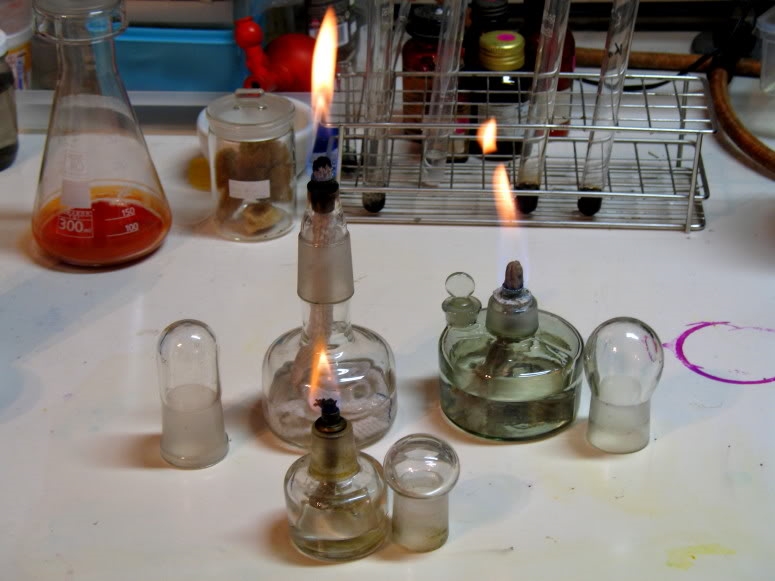

Hier drei Beispiele, die ich im Einsatz habe. Der große ist ein Unikat, er wurde vor Jahrzehnten nach meinen Angaben in der Glasbläserei der Uni aus Duranglas gefertigt. Mit Normschliffkappe NS 29! Die beiden anderen sind Flohmakt.
Hallo!
Danke @ all für die Tips!
In der Tat wird das Flämmchen bei vollerem Brenner etwas größer und stabiler.
Theoretische Überlegungen: Der Unterdruck würde ja nur entstehen durch die Volumenminderung durch den Verbrauch des flüssigen Spiritus. Ich könne mir allerdings vorstellen, daß der Dampfdruck des Spiritus so hoch ist, dass eher ein Überdruck im Behälter entsteht.
welche prachtvolles Flammenspektakel! Mit Deinem Unikat kann mein Brenner nicht mithalten - da wäre ja schon fast Herr Bunsen vor Neid erblaßt - aber auch nicht mit dem Brenner mit dem eingeschliffenen Stopfen. Mein Flämmchen schaut eher so aus wie bei dem vorderen "Babybrenner". Aber das ist ja eigentlich für meinen Zweck auch gar nicht so schlecht. Manche Dinge sollte man lieber auf kleiner Flamme kochen  :)
Erstaunlich an meinem Brenner ist der bereits vorgesehene Ansatz für das Einfülloch, der dann aber doch zugeschmolzen ( bzw. nicht weiter verarbeitet wurde ).

Hallo Felix,
tolle Dok - die aber den Mangel beschreiibt, den einige Konstruktionen haben: entweder eine völlig dicht schließende Schraubverbindung oder einen dichten Korken. Das geht zugegeben nicht: ein Druckausgleich ist schon nötig. Der erfolgt aber bei allen 3 von mir gezeigten Beispielen ohne zusätzliches Loch oder gar Siphon. Sondern schlicht dadurch, dass der Einsatz nicht völlig dicht abschließt. Und der Verdampfungsverlust ist sicher nicht größer, als wenn ein Loch im Deckel ist!
