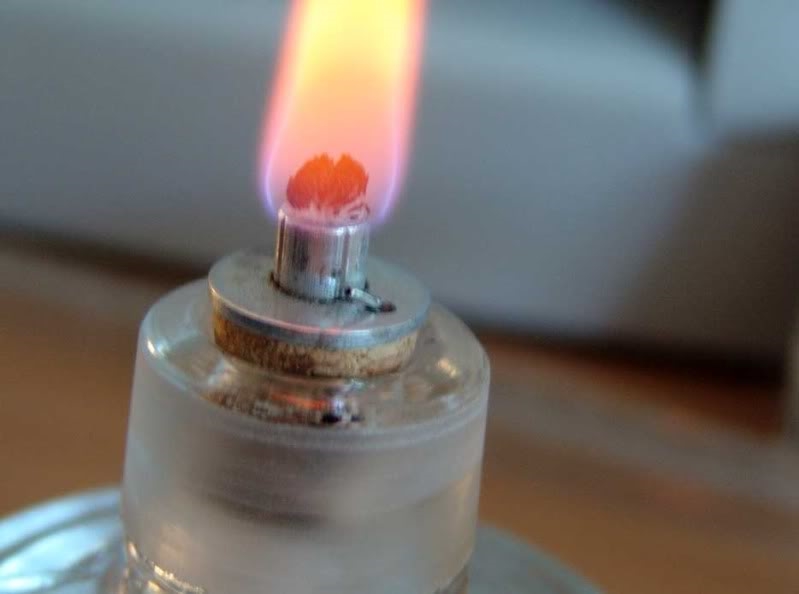

Hallo!
Obgleich ich nach tiefgreifenden chemischen und physikalischen Überlegungen zur Erkenntnis gelangt bin, daß eine Belüftung ( oder besser: Druckausgleich ) in der Praxis eigentlich nicht erforderlich sein dürfte, habe ich dennoch für Selbigen gesorgt, um "auf Nummer sicher" zu gehen:
Mit sprittigen Grüßen und Dank an alle Tippgeber

Hallo Regi,
na ja - wie so oft: Der Weg ist das Ziel  :)
Und soooo viel Aufwand ist's ja auch nicht, eine kleine abwinkelte Kanüle durch den Stopfen zu stecken.
Aber im Ernst: Ein Teelicht ist mir zu rußig beim Erwärmen von Glasschälchen. Die Spiritusflamme ( obgelich gelb ) hinterläßt übrigens kaum bis gar keinen Ruß auf dem zu erwämrmenden Glas.
ZitatObgleich ich nach tiefgreifenden chemischen und physikalischen Überlegungen zur Erkenntnis gelangt bin, daß eine Belüftung ( oder besser: Druckausgleich ) in der Praxis eigentlich nicht erforderlich sein dürfte, habe ich dennoch für Selbigen gesorgt,
Bei der Konstruktion natürlich absolut erforderlich. Der Korken wird ja hermetisch abschließen!
Das läuft unter "Fehlkonstruktion" ;D
aber warum??? Das ist mir nicht ganz klar.
Wenn der Alkohol verbrennt und sich über den Doch hochsaugt, entsteht theroretisch ein Vakuum. Aber der Siedepunkt von Ethanol ist ja so niedrig, daß allein durch im Glas verdampfenden Alkohol bei dem sehr geringen und langsamen Volumemverlust dieser wieder ausgegelichen sein müßte. Ein praktisch relevanter Druckbverlust düfte nicht auftreten. Aber selbst wenn - was hätte das dann zur Folge?
Ich könnte mir höchstens vorstellen, daß nach Verlöschen der Flamme und luftdichtem Aufsetzen der Kappe durch die sich das langsam abkühlende Luft in dr Kappe ein leichert Unterdruck entsteht und etwa Ethanol nach oben saugt.
Oder sehe ich das falsch?
ZitatOder sehe ich das falsch?
Na ja vielleicht? ???
Ersetzen wir mal gedanklich den Docht durch ein dünnes Steigrohr und saugen durch dieses Flüssigkeit ab. Oben ist auch gut abgedichtet. Dann wird natürlich ein Vakuum entstehen, das ab einem bestimmten Punkt - nämlich dem Gleichgewicht Saugkraft zu Vakuum - den weiteren Transport verhindern wird.
Die "Saugkraft" kommt ja nur von der Ethanolmenge, die durch Verbrennen nachgefördert werden muss. Die Flüssigkeitssäule wird schnell abreißen.
Im Docht wirken noch Kapillarkräfte, aber für das Verständnis kann man mal davon absehen.
So würde ich das erklären.
Kannst das Experiment ja mal mit Champagner machen. Da wird die Flüssigkeitssäule noch schneller abreissen, weil das CO2 ausgast ;D
Frank D.

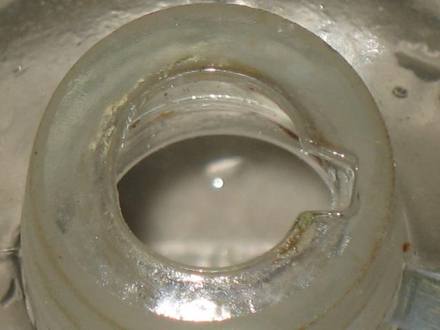

Zwecks "Belüftung" haben einige Brenner neben dem Füllstutzen noch eine Nut im Hals ....
