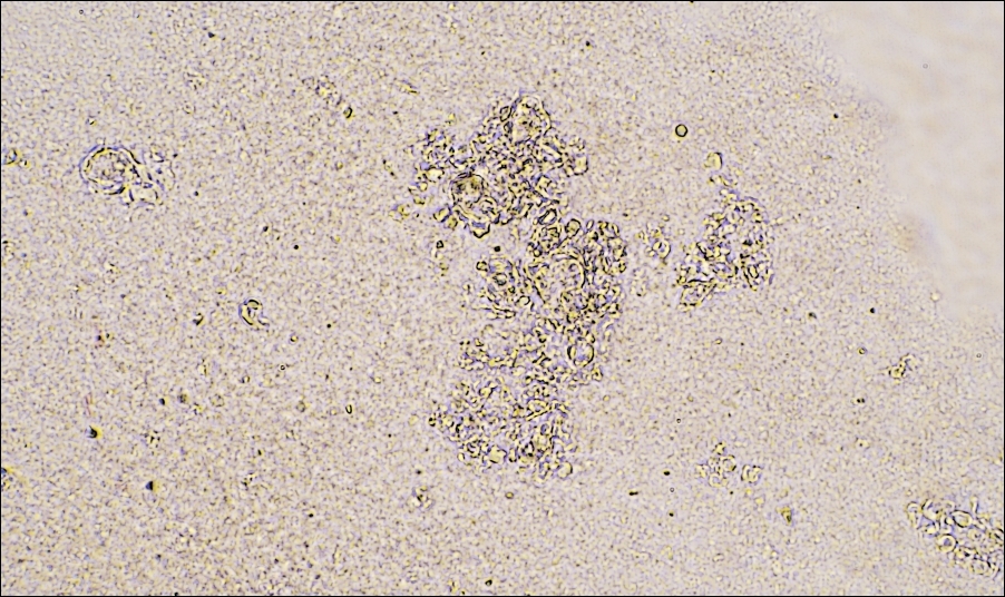

Liebe DNA-Forensiker,
dieser Anleitung folgend ...
http://www.bio-loge.de/blog/archiv/2-DNA-Isolation.html
... gab es prompt ein Extrakt ...
... welches fluoreszierte ...
... und, wer das so sehen möchte, knäuelige Strukturen enthält:
