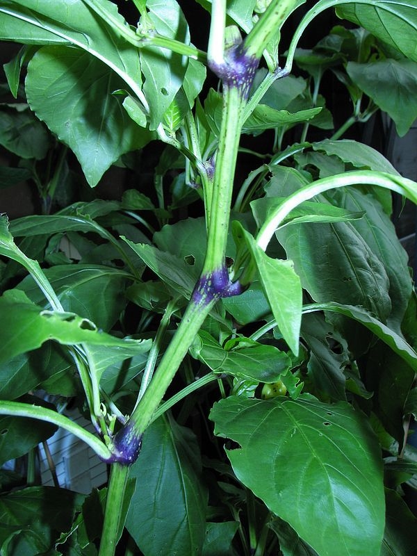

Die Pflanzen aus dem Capsicum-annuum-Komplex werden bis zu 150 cm hoch und wachsen als buschiger Halbstrauch, aber meistens nach oben gestreckt. In der Nähe der Wurzel verholzen die Pflanzen relativ leicht. Die Blätter sind nach vorn zugespitzt, zwischen 5 und 25 cm lang und zwischen 3 und 15 cm breit.
Bild 2: Ein Sprossstück mit intensiv violett gefärbten Nodien

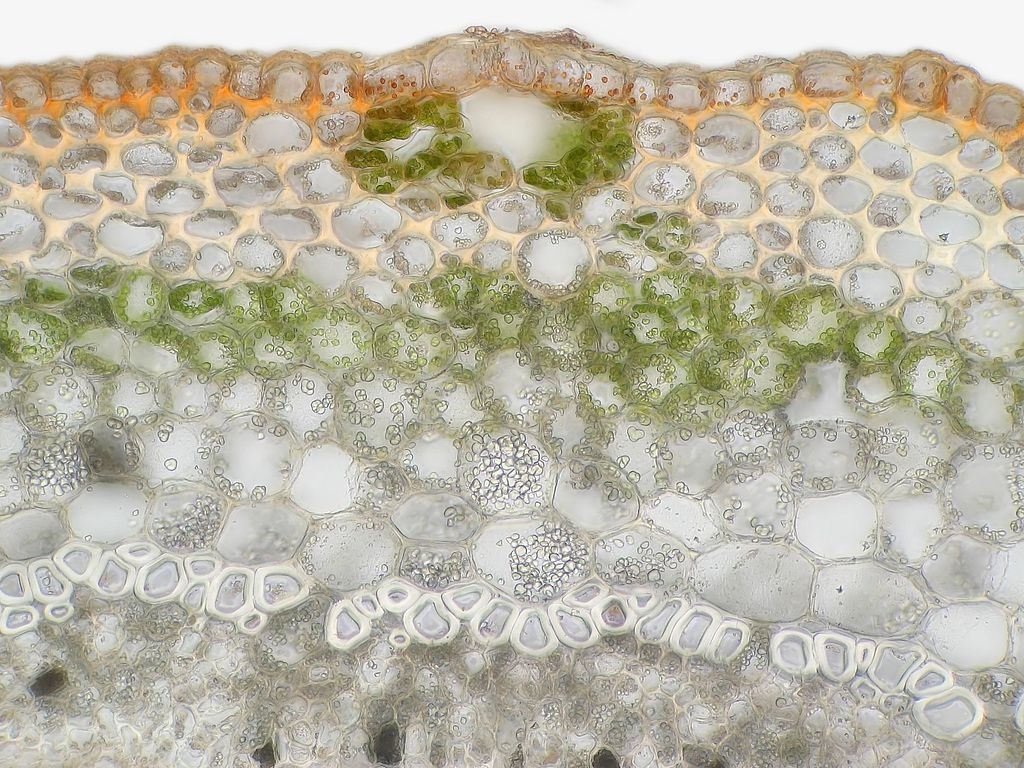

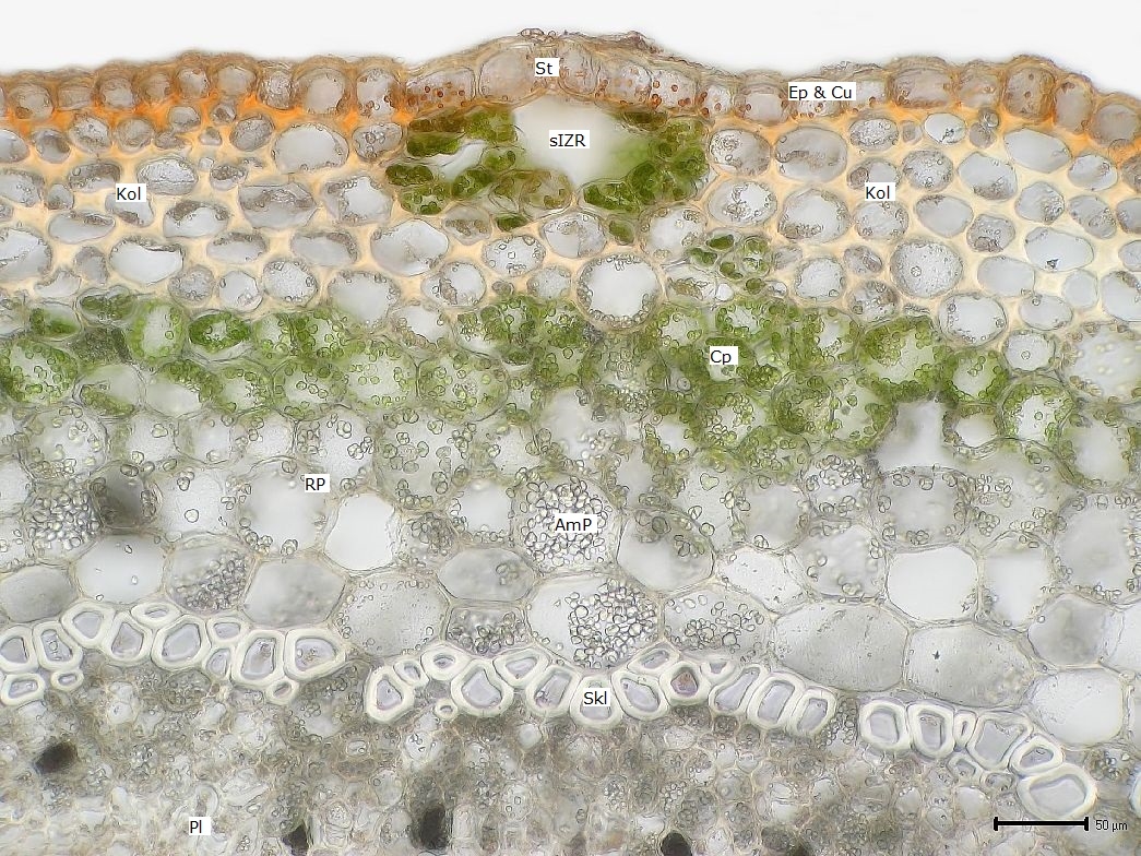

Bild 6a,b: Querschnitt durch die äußeren Gewebe des Sprosses, ungefärbt, Bild 6b mit Beschriftung; Vergrößerung 200x, Stapel aus je 17 Bildern
Wir sehen oberhalb des Rindenparenchyms und bedeckt von der Epidermis ein mehrlagiges Kollenchym mit dicken Zellwänden zur Stabilisierung des Sprosses. In den direkt darunter liegenden Zellreihen des Rindenparenchyms finden wir Chloroplasten, die für die Grünfärbung des Sprosses verantwortlich sind. Das Kollenchym ist aber unterbrochen von ebenfalls Chloroplasten tragenden Zellen, die einen substomatären Interzellularraum umgeben, an dessen Außenseite in der Epidermis ein Stoma eingelagert ist. Dies sind die beobachteten dunkelgrünen Längsstreifen auf dem ansonsten heller gefärbten Spross.

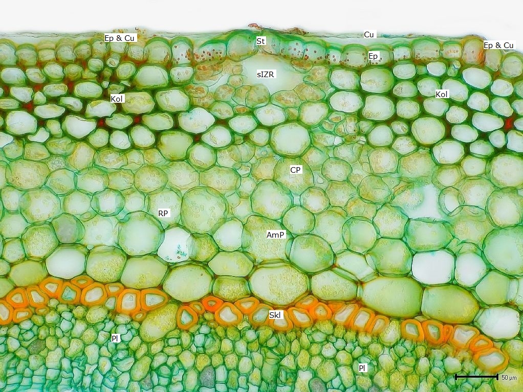

Bild 7a,b: Querschnitt durch die äußeren Gewebe des Sprosses, nun gefärbt mit W3Asim II, Bild 7b mit Beschriftung; Vergrößerung 200x, Stapel aus je 20 Bildern
Während der zweischichtige Aufbau des Rindenparenchyms mit Chloroplasten in den äußeren und Amyloplasten in den inneren Zelllagen in den ungefärbten Schnitten besser zu erkennen ist, fällt hier besonders das einreihige Sklerenchym vor dem Phloem ins Auge. Interessant finde ich auch die dunklen "Organellen" in den Epidermiszellen rund um das hier außerhalb der Bildebene liegende Stoma. Es könnten aber auch beim Schnitt verschleppte Pilzsporen von der Cuticula sein. Diese hat sich im Laufe der Präparation übrigens abgelöst und "schwebt" nun stellenweise über der Epidermis.

Bild 8a,b: Amyloplasten in den Zellen des Rindenparenchyms, ungefärbt, Bild 8b mit Beschriftung; Vergrößerung 400x, Stapel aus je 21 Bildern
Wir sehen Amyloplasten, die in Gruppen zu mehreren zusammen liegen. Die Zellen sind voll davon und ich vermute einmal, dass diese Stärke für das Wachstum der Früchte gedacht war, was wegen dem schattigen Standort nicht so recht in Gang gekommen ist.

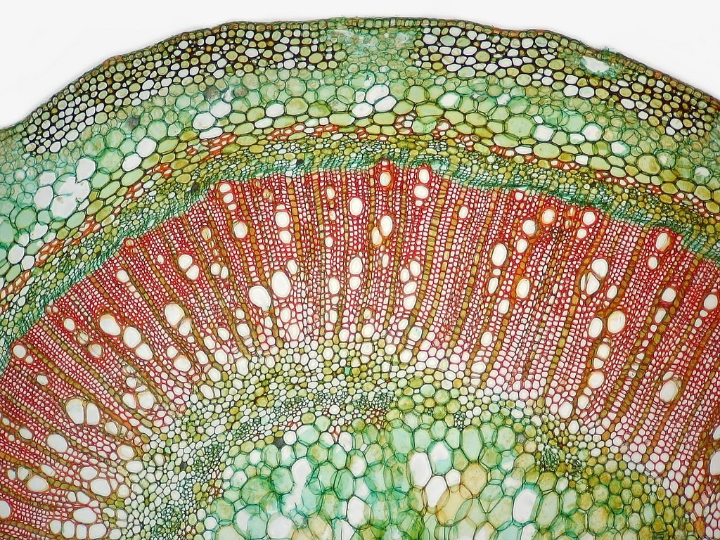

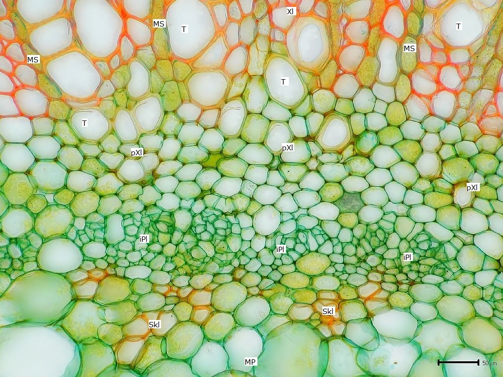

Bild 9a,b: Der Spross im Internodium im Überblick, Färbung W3Asim II, Bild 9b mit Beschriftung; Vergrößerung 50x, Stapel aus je 26 Bildern
Wie für eine Pflanze aus der Familie der Solanaceae zu erwarten, sehen wir hinter dem primären Xylem noch Gruppen von innerem Phloem, das teilweise zum Markparenchym hin mit einigen Sklerenchymzellen abgegrenzt ist. Dafür ist das normale Phloem auf der Außenseite des Cambiums vergleichsweise schwach ausgebildet. Es gibt recht viele Zellen vom Phloemparenchym, in die vergleichsweise wenig Siebröhren mit ihren Geleitzellen eingelagert sind.

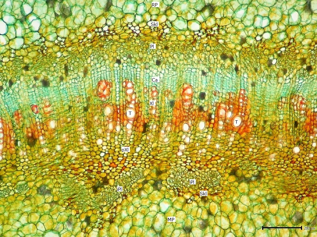

Bild 10a-d: Das innere Phloem in zwei Vergrößerungen, Bilder 10b & d mit Beschriftung, Vergrößerung 100x bzw. 200x aus je 21 Bildern
Das innen liegende Phloem in der hier gezeigten Form findet sich z.B. auch beim Schwarzen Nachtschatten (Solanum nigrum) und dem Bittersüßen Nachtschatten (Solanum dulcamara).

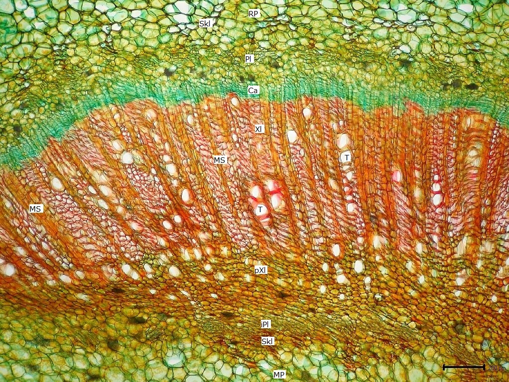

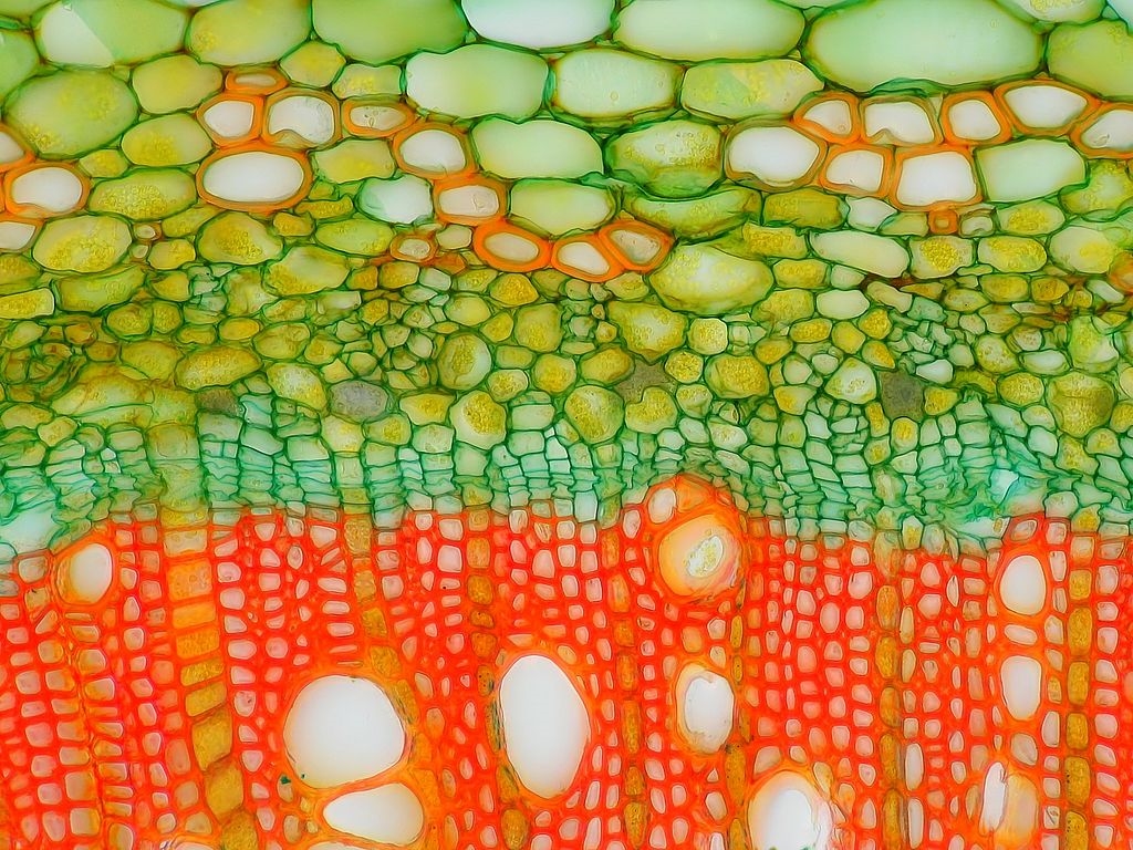

Hier noch einmal ein genauerer Blick auf das Cambium mit den umliegenden Geweben:
Bild 11a,b: Sklerenchym, Phloem, Cambium und Xylem, Bild 11b mit Beschriftung; Vergrößerung 200x, Stapel aus je 25 Bildern
Während das Xylem mit den Markstrahlen keine Besonderheiten aufweist, ist das Phloem großräumig von mit Amyloplasten gefüllten Zellen der verlängerten Markstrahlen unterbrochen.

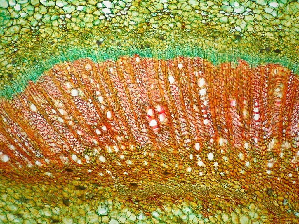

Wie sieht das nun im Sprossknoten aus? Meine Schnitte liegen alle knapp unterhalb der Gabelung und des Ansatzpunktes der Blattgründe, die folgende Gabelung der Leitbündel ist in den Schnitten aber schon zu sehen.
Bilder 12a - d: Die Leitgewebe unterscheiden sich stark, Bilder 12b & d mit Beschriftung, Vergrößerung 50x, Stapel aus je 30 bzw. 20 Bidlern
Die Leitgewebe unterscheiden sich deutlich, je nach dem, ob oberhalb ein Blatt abzweigt oder nicht. So ist das Xylem z.B. unterhalb eines Abzweigs gut 1,2 mm dick und stark verholzt. Direkt neben an aber erreicht es bei  deutlich geringerer Sklerifizierung nur rund 0,8 mm.
