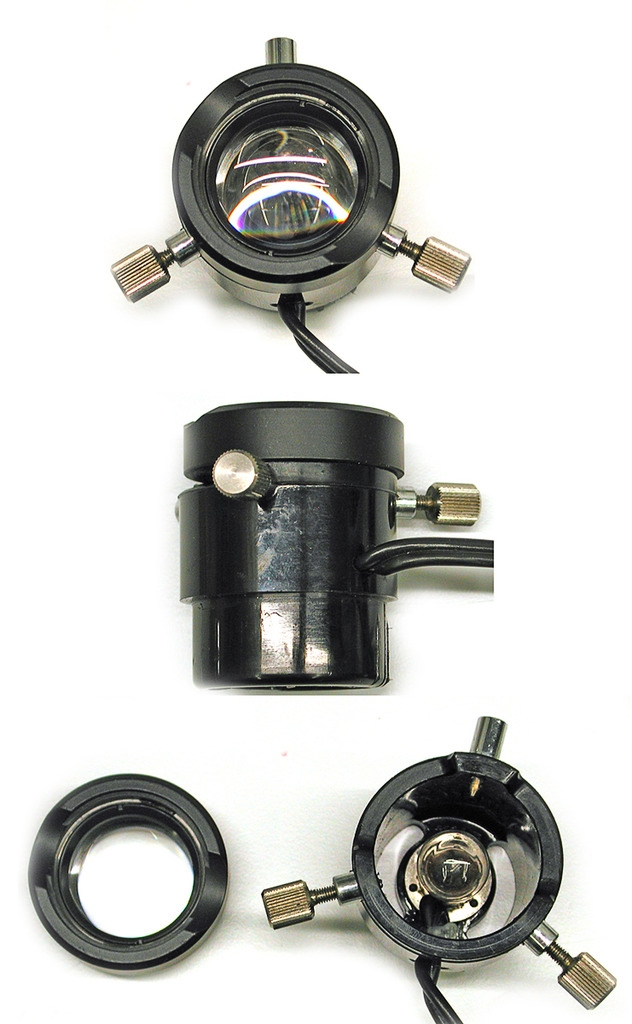

ich möchte hier kurz die Wild-Einstecklampe 6V/5Watt vorstellen.
Wild Heerbrugg bot für das Wild M11 mehrere künstliche Lichtquellen an. Eine davon war/ist die Wild-Einstecklampe 6V/5Watt. Sie ist klein und kompakt gebaut. Ihr Aufbau besteht aus Glühlampe und Kolektorsystem. Die Kolektorlinse kann gegenüber dem Glühwendel zentriert werden. Die "kritische" oder "Abbesche" Beleuchtung kann realisiert werden.
Sie ist gut geeignet für die subjektive Beobachtungen im Hellfeld in allen Vergrösserungsbereichen. Durch den unbedingt benötigten Mattfilter zum eliminieren der Wendelstruktur entsteht ein grosser Lichtverlust.
Ich meine, dass diese Einstecklampe sich sehr gut für einen Umbau mit LED eignet. Das Gehäuse ist stabil und der Lampensockel kann sehr gut ausgebaut werden.
Quelle: Mikroskopion 12; Mitteilungen aus unserem Werk und aus der Praxis; Wild Heerbrugg

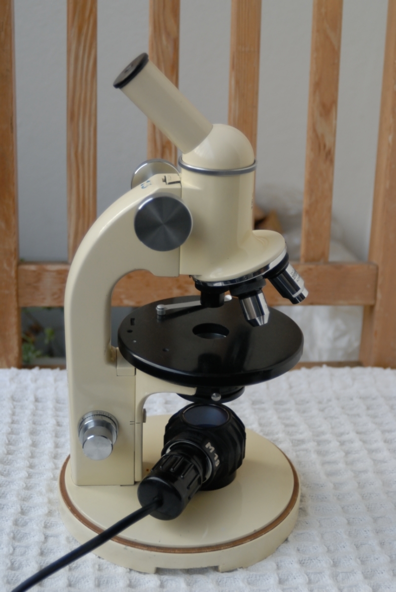

Sicher hilft es der Vorstellungskraft, mal ein Wild M11 zu zeigen, und einen weiteren Lampentyp, mit 220 V-Lampe (genauere Daten müsste ich nachschauen), für die es ebenfalls im Mikromarkt-Faden einen interessanten Vorschlag gibt, dort die alte, sehr stark erhitzende Glühbirne gegen eine "Kühlschrank"-LED auszutauschen.
