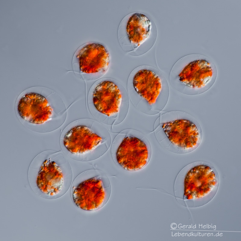

2012 hatte ich Stephanosphaera pluvialis in der Pfalz gesucht und gefunden (Beitrag: Stephanosphaera - auf den Spuren von Prof. Schneider). Seitdem habe ich diese wunderschöne Alge in Kultur. Die Kultur dieser Alge ist sehr freizeitfreundlich: wenn man keine Lust und Zeit hat, dann lässt man sie in das Palmellastadium übergehen und kann sie dann wieder "aktivieren" wenn die zwei Faktoren (Lust und Zeit) wieder eintreffen. So bei mir geschehen und gerade steht die Kultur im Maximum.
Ein interessantes Bild: keine Mischkultur von Haematococcus pluvialis und Stephanosphaera pluvialis wie es oft in der Natur vorkommt. Sondern das Bild zeigt zwei Stadien dieser Alge: als achtzellige Kolonie oder einzellige Alge im Übergang vom oder ins Palmellastadium (Dauerstadium). Hier ist die Kultur langsam beim Eintrocknen und somit befinden sich die Zellen im Übergang zum Palmellastadium. Für die Kultur benötigt diese Alge (wie auch die Blutregenalge) immerwieder diesen extremen Wechsel.
63-er Öl, DIC, Blitz

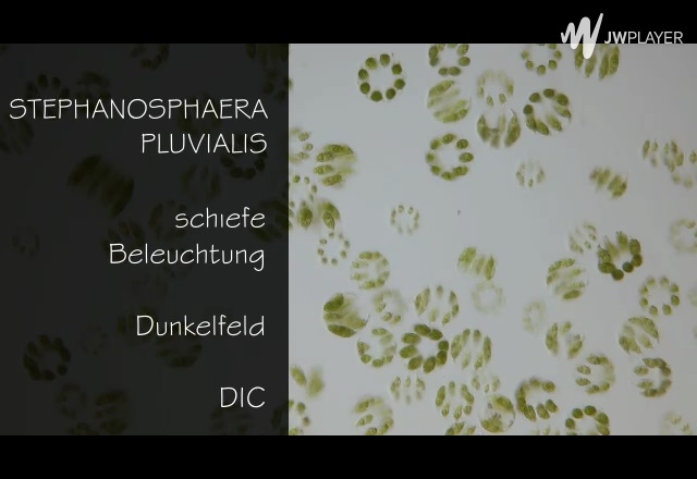

Und die ganze Schönheit dieser Alge ist erst in Bewegung sichtbar. Gerade die Dunkelfeldsequenzen waren für mich anspruchsvoll, da die Algen gerne überstrahlten. Wenn Ihr auf das Bild klickt, kommt Ihr auf meine Seite mit den Algenvideos / Stephanosphaera (14 MB / 1:40min):
Viel Spass beim Anschauen

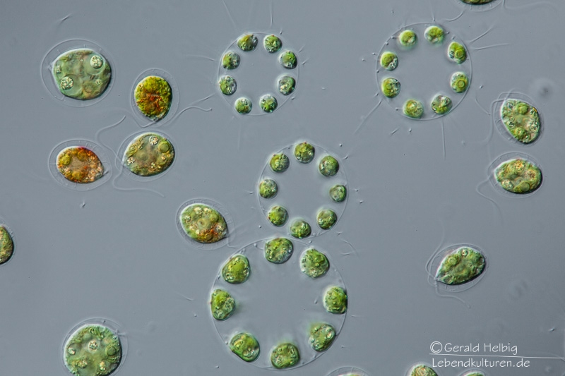

ein sehr schönes Video von einer faszinierenden Alge, die ich selbst dieses Jahr in der Pfalz gesammelt und mikroskopiert habe. Besonders interessant finde ich dein Foto. Den Übergang zum Palmellastadium habe ich (bisher) noch nicht beobachtet. Einige der Einzelzellen sehen charakteristisch aus, andere, ganz besonders die rötlich eingefärbten Zellen rechts oben, hätte ich für Haematococcus pluvialis gehalten. Gibt es ein Merkmal, mit dem man Haematococcus pluvialis vom Palmellastadium von Stephanosphaera unterscheiden kann?

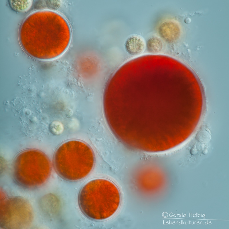

Ja - Du hast Recht - die Zellen schauen sich in dem Stadium sehr ähnlich. Hier zeigt sich die Verwandschaft von Stephanosphaera pluvialis mit Haematococcus. Hier noch ein Bild aus einer kurz vor dem Eintrocknen stehenden Kultur:
Blutregenalge oder Kranzkugel? Wenn man es nicht wüsste, dann würde man spontan auf Blutregenalge tippen.
Die Zellen von Stephanosphaera sind meiner Beobachtung nach etwas größer als von Haematococcus. Hier noch ein Bild aus einer Rohkultur.
Die große (rote) Zelle (Palmellastadium) ist Stephansophaera, die kleinen (roten) Haematococcus.
