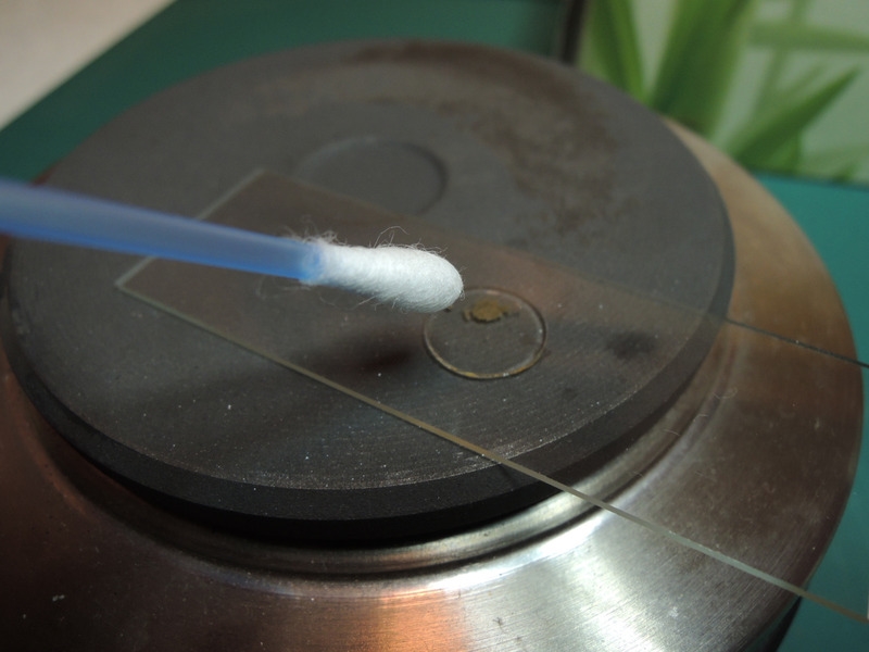

Zunächst wird das Meltmount auf der Wärmeplatte vorsichtig geschmolzen. Ich habe das auch schon im Wasserbad gemacht. Das ist auf alle Fälle sicherer. Ich schmelze das Meltmount und modeliere durch drehen einen kleinen Tropfen auf das Ende des Glasstabs.
Der Glasstab kann mit der Schmelzperle in dem Ständer stehen und ist damit für mehrere Präparate zur Verfügung. Der Objektträger wird auf der Heizplatte erwärmt und mit dem Glasstab wird eine kleine Menge Meltmount aufgeschmolzen.

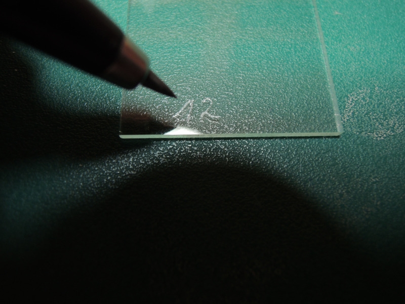

Da ich immer mehrere Präparate mache, schreibe ich die Probennummer mit einer Reißnadel auf den Objektträger. Wasserfeste Stifte eignen sich nicht, da der Objektträger zum Schluss mit Aceton abgewischt wird bis das ausgetretene und überschüssige Meltmount entfernt ist.

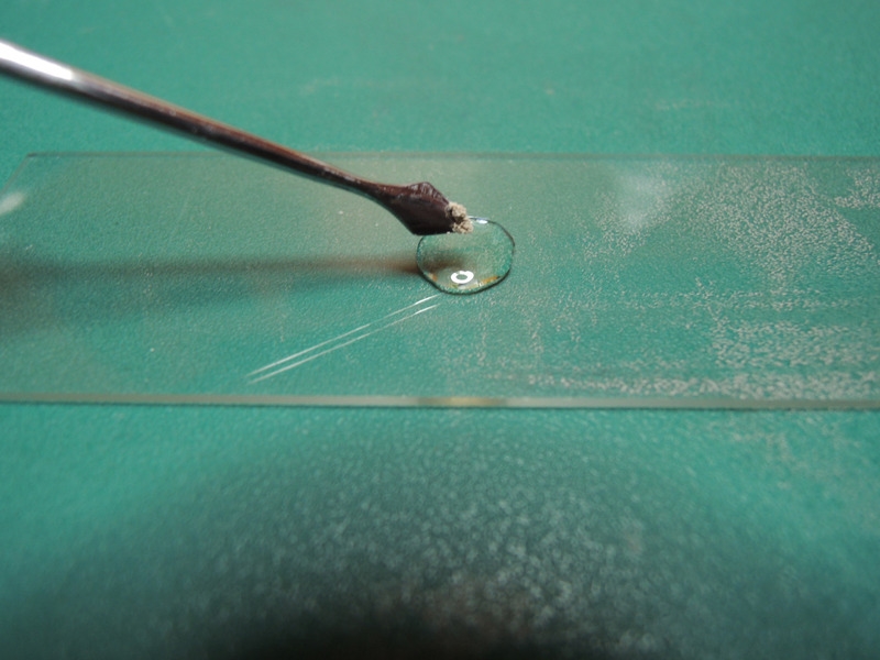

Mit dem Mikrospatel oder der Präpariernadel wird eine kleine Menge des Pulvers aufgebracht. Die hier zu sehende Menge ist eigentlich schon zu viel. Das hängt natürlich von der Feinheit des Pulvers ab. Da das Pulver auf einer Fläche verteilt wird, die von einem Deckgläschen mit 12 mm Durchmesser bedeckt ist und sich die Körner nicht berühren sollten, kann man sich vorstellen, dass äußerst wenig Pulver ausreicht.

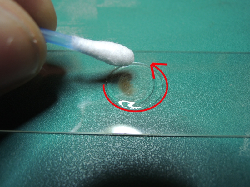

Dann wir das Deckglas aufgelegt und das Meltmount wieder auf der Heizplatte erwärmt bis es flüssig ist und sich mit der Pulverprobe vermischt.
Durch leichtes Kreisen des Deckglases mit dem Wattestäbchen oder auch mit dem Radierstift wird das Pulver gleichmäßig unter dem Deckglas verteilt.
Mit dem Wattestäbchen wird anschließend das ausquellende Meltmount verschmiert. Es erleichtert das Reinigen mit Aceton erheblich, wenn das Meltmount möglichst dünn auf dem Objektträger verteilt ist.
Nach dem Reinigen mit Aceton sieht das Präparat dann so aus. Wie schon eingangs erwähnt, war die Probenmenge viel zu dicht. Die besten Präparate sind die, bei denen man mit bloßem Augen nichts sieht.

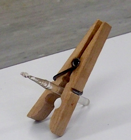

danke für die Antwort. Die neue Glasstabhalterung ist natürlich etwas professioneller, aber den guten alten Klammertrick fand ich auch schon sehr gut:
Zumindest für Leute, die das meltmount nur gelegentlich einsetzen, reicht das vollauf.
