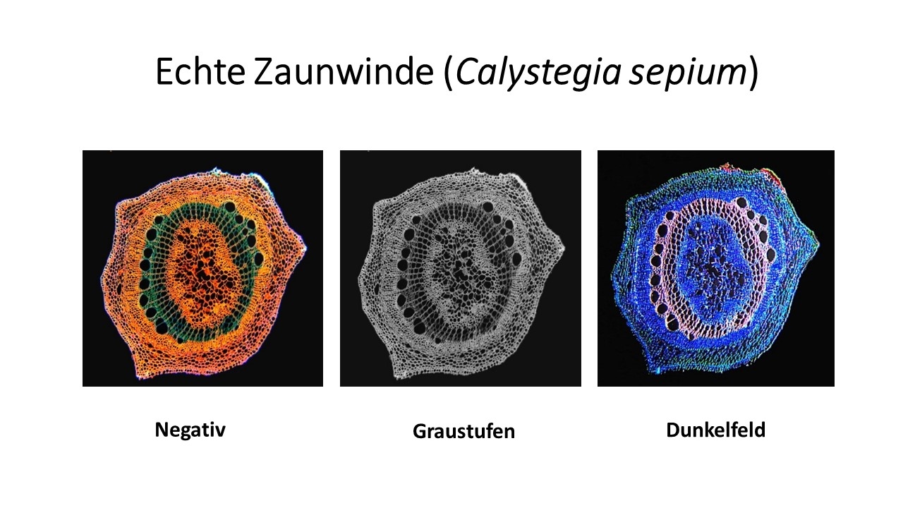

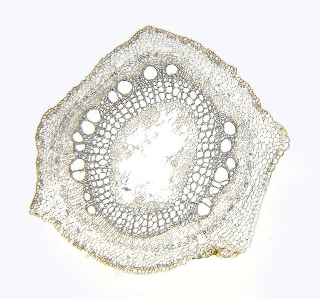

Bild 04 Ungefärbter Schnitt, Übersicht, Echte Zaunwinde (Calystegia sepium)
Bild 05 Ungefärbter Schnitt, Negativ, Echte Zaunwinde (Calystegia sepium)
Bild 06 Vergrößerung, Markparenchym und Xylem, ungefärbter Schnitt, Echte Zaunwinde (Calystegia sepium)
Bild 07 Vergrößerung, Xylem, ungefärbter Schnitt, Echte Zaunwinde (Calystegia sepium)
Bild 08 Ungefärbter Schnitt, Echte Zaunwinde (Calystegia sepium)
Bild 09 Ungefärbter Schnitt, Rindenparenchym, Echte Zaunwinde (Calystegia sepium)
Bild 10 Ungefärbter Schnitt, Gegenüberstellung Echte Zaunwinde (Calystegia sepium)
Durchlicht und Negativdarstellung mit dunklem Hintergrund

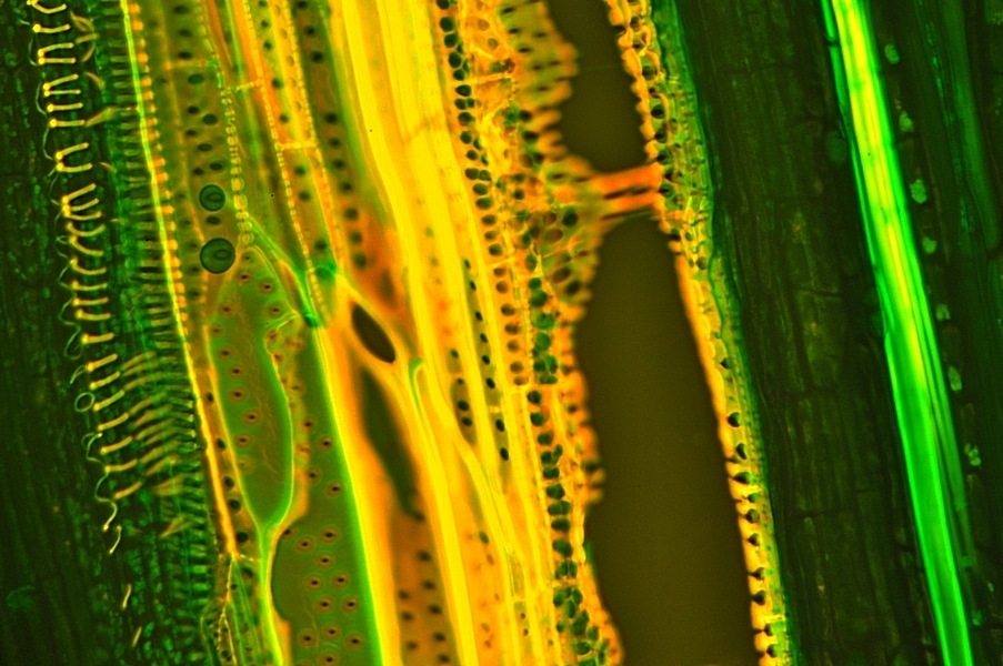

Bild 16  Auflicht – Fluoreszenzaufnahme, Echte Zaunwinde (Calystegia sepium)
Fluoreszenzaufnahmen mit Anregungswellenlänge RoyalBlue mit 455 nm, 3 Watt LED, Sperrfilter LP 520, Erregerfilter BP 436/10
Bild 17  Auflicht – Fluoreszenzaufnahme, Echte Zaunwinde (Calystegia sepium)
