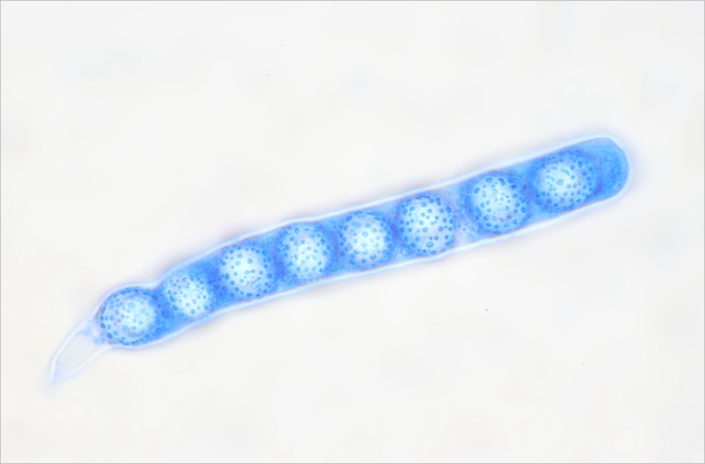

heute wieder gefunden, kann die Art nicht oft genug gezeigt werden, hübsch wie sie ist:
Ole Riemann
Hallo Heiko,
traumhaft schön - sowohl die Makro- als auch die Mikroaufnahme.
Danke und viele Grüße
Ole

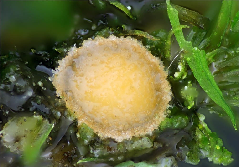

Hallo Heiko,
danke, dass du diesen Faden mit treffenden Bildern weiter führst. Hast die Aufnahme vom ganzen Fruchtkörper am Stereomikroskop gemacht und ist das Bild gestapelt?
Gruss Arnold

Danke Ole,
bei Deinem Lob sei aber an den Initiator dieser trefflichen Dokumentation erinnert.
Lieber Arnold,
der Fruchtkörper lag zu feucht, deutlich ist der Wasserfilm zu sehen ...
Es handelt sich um einen Stapel mit dem 3,2er am Mikroskop.
Nach der Octosporella erythrostigma auf Frullania hatte ich auch geschaut – leider ohne Erfolg.
