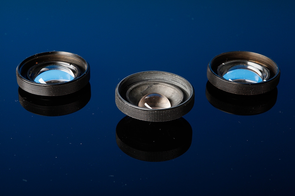

Also das Kopieren ist gelungen, Dank an die Tip-Geber!
Ich hoffe, das wesentliche ist zu erkennen: 3 Tubusteile, die beiden oberen mit Linsen, die mittlere und die untere mit Auflagemöglichkeiten für ein Mikrometer.
Ist anhand dieser Bilder zu erklären, wo das Teil hinkäme? Allerdings läge es dann lediglich unbefestigt auf der inneren Tubusverengung auf.
