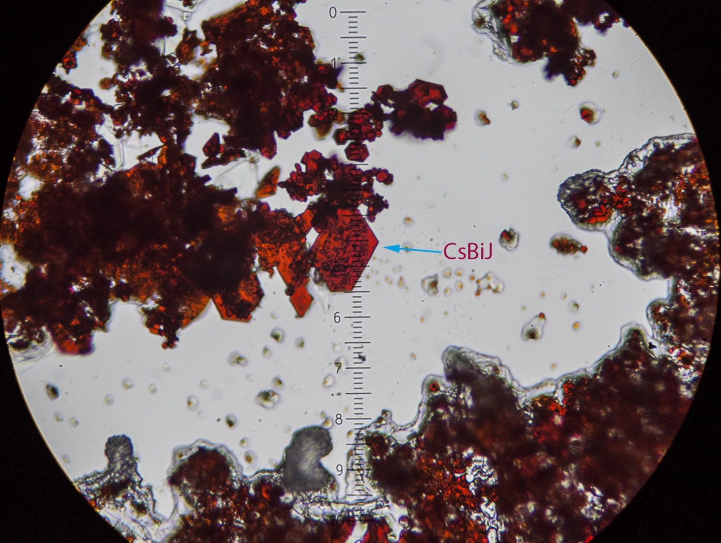

Hallo Freunde,
"mikrochemische Objektträger" sollte natürlich durch "Mikrochemie auf OT" ersetzt werden.
Das Ergebnis sieht dann aktuell so aus:
charakteristische Kristalle von CsBiJ4 (Caesiumtetrajodobismutat) zum Nachweis von Wismut (Bismut) neben anderen Schwermetallen, hier zum Beispiel im Mineral "Mixit".
viele Grüße
Reinhard
www.mikrochemie.net

Carsten Wieczorrek
Hallo Reinhard,
bist Du Dir mit der Formel sicher?
Ich bin zwei kein Fachmann für Bismut, habe aber mal über Polyiodide promoviert. Tetrajodate sollten farblos oder leicht gelblich sein. Für mich impliziert die tiefote Farbe das Vorhanden  sein von I3- Baueinheiten.
Schönen Abend
Carsten
