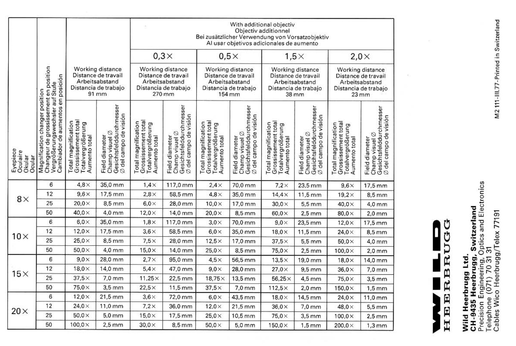

Zur Information: Ich betrachte Minerale unter der Stereolupe.
Der 3D Eindruck bei meinem Wild Heerbrugg M5A ist bei 100x aber auch bei 150x Vergrösserung meiner Aufassung nach sehr gut. Details sind deutlich erkennbar. Die Tiefenschärfe ist vorhanden bei Objekten mit schwachen Relief (d.h. Höhenunterschied +/- 1 mm). D.h. Bild ist nicht vollständig aber größtenteils durchfokusiert.
Bei 200x Vergrösserung ist der 3D Eindruck naturgemäß geringer, aber noch schwach vorhanden. Details sind deutlich erkennbar, wenn fokusiert. Tiefenschärfe gering. D.h. Bild nur stellenweise fokusiert.
Durch das Verwenden unterschiedlicher Okulare (8x, 10x, 15x, 20x), Vergrößerungswechslerstufen (0.6x, 1.25x, 2.5x, 5.0x) und Vorsatzobjektiven (0.3x, 0.5x, 1,5x, 2.0x) können unterschiedliche Vergrösserungen erziehlt werden (siehe nachstehende Tabelle).
Tabelle Totalvergrösserung Gesichtsfelddurchmesser aus dem Prospekt der Firma Wild Heerbrugg: Stereomikroskop M5A
