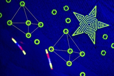

ich möchte hier noch einmal mit seiner Erlaubnis auf ein Bild von Klaus Herrmann zurückkommen  (Beitrag vom 02.Januar):
Das sieht auf den ersten Blick aus wie scheinbar zufällig verteilte Kringel, noch dazu äußerst unauffällig in hellgelb und nur im UV besser als gelbgrün leuchtende Kreise zu erkennen. Bei Banknoten ist aber nichts wirklich zufällig:
bei genauem Hinsehen erkennt man ein sich wiederholendes Muster aus fünf Ringen, die so aussehen wie das Sternbild des Orion und deshalb auch die Bezeichnung ,,EURion-Konfiguration" (von EURO und Orion) erhalten haben. Hier mit Strichen hervorgehoben:
Die Abstände der Ringe folgen einem bestimmten Algorithmus; sie sind deshalb auch unter vielen anderen Details leicht maschinenerkennbar, unabhängig von Lage, Größe und Tarnung z.B. als Musiknoten. Das System soll das Kopieren verhindern, indem in hochwertige Farbkopierer entsprechende Mustererkennungsalgorithmen eingebaut werden, die beim Auffinden dieser Konstellation das Kopieren stoppen (oder gleich die Anklageschrift wegen Fälschungsversuch ausdrucken?) . Näheres siehe Wikipedia-Artikel ,,EURion-Konfiguration".

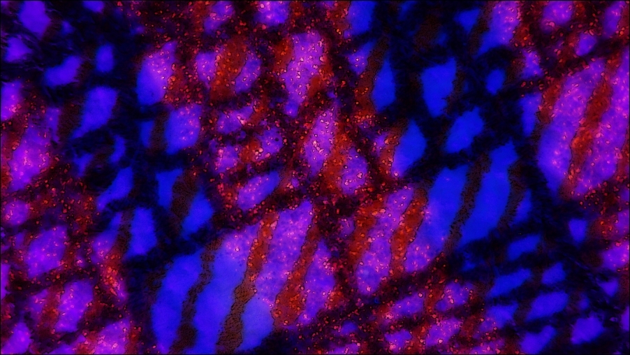

Lieber Horst,
auf den von Klaus spendierten Bildern ist ja schon bei geringer Vergrößerung zu erkennen, dass auch bei den Scheinen der neuen Serie Rot-Fluoreszenz in den kleinen Streifen vorhanden ist.
Hier eine Aufnahme ,,vom Zehner mit dem Zehner":
Hattest Du schon einmal geschaut, ob hier die Europiumbande auftaucht?
Horst Wörmann
Lieber Heiko,
die sogenannten Melierfasern sind eigentlich wieder ein spezielles Thema. Hier nur so viel:
Ringe und Fasern unterscheiden sich; wahrscheinlich ist Europium in den roten Teilen der Melierfaser, aber zusätzlich noch eine andere Komponente, so daß die Spektren geringfügig abweichen. Das Emissionsmaximum ist um 2...3 nm kurzwellig verschoben, außerdem taucht eine Schulter bei 618 nm auf:
blau: roter Ring, grün: Melierfaser
und etwas vergrößert der rote Anteil der Melierfaser (Anregung 365 nm)

Danke für Deine Mühe, lieber Horst.
Dann ist wohl davon auszugehen, dass der breite rot fluoreszierende Balken auf der Seite mit der Seriennummer (und diese selbst) eben so ,,konstruiert" sind, das Pigment lediglich in geringerer Dichte aufgetragen wurde.
