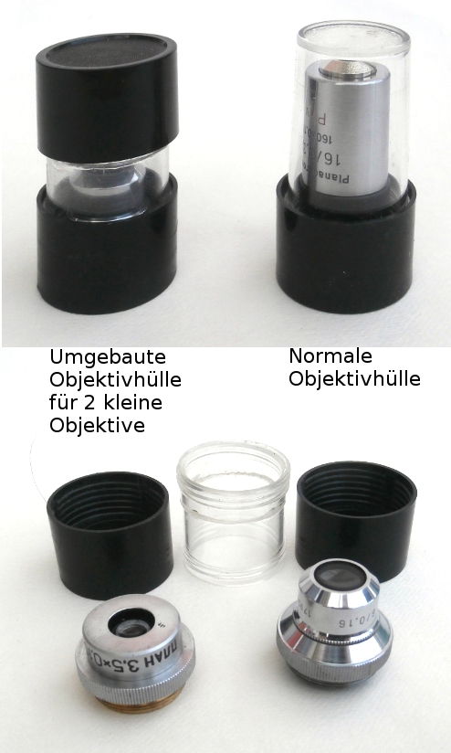

3. habe ich zwei Objektivbehälter zu einem vereinigt, um Platz zu sparen. Dazu wurden sie an passender Stelle abgesägt und anschließend so mit 2-K-Kleber vereinigt, dass man nun von beiden Seiten ein kurzes Objektiv einstecken kann:

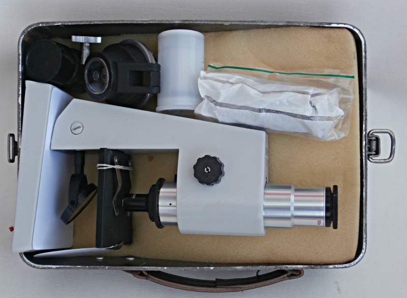

Zu guterletzt habe ich ein schönes Zuhause für das Gerät und alles Zubehör gefunden: Einen Alukoffer mit Gummidichtung von einem russischen Messgerät. Darin haben Platz: 4 Objektive (3,5X, 6x, 10x, 20x), 3 Okulare (PK10 und ein K15-Okularvon CZJ und ein Messokular 6x von ROW), eine Auflage für die Komaktkamera und (im Bild nicht zu sehen, weil unter dem Schaumstoff:) kleine Polarisationseinrichtung sowie das Präparierbesteck mit Nadeln, Pinzette, Pipetten, Objetträger und Deckgläser, Feuerzeug und Permanentmarker.
Das neue Zuhause ist nur wenig größer als die Originalverpackung des KMC und wiegt mit dem aufgefürten Inhalt 1,6kg:
