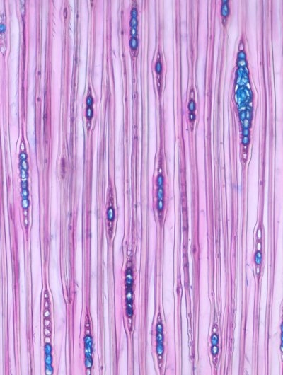

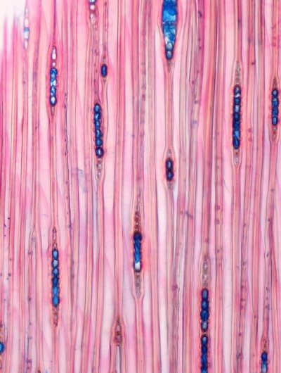

zur Zeit übe ich mich an Tangentialschnitten von Kiefernholz (Pinus sylvestris).
Das Holz verwende ich direkt frisch aus dem Wald. Geschnitten wird entweder mit Tischmikrotom oder manuell mit Rasierklinge. Die Schnitte werden zum Färben direkt in Etzold-FCA überführt.
Nach dem fünfminütigen Einfärben werden sie kurz in dest. Wasser geschwenkt und in Wasser unter dem Mikroskop begutachtet.
Und hier tritt auch schon das Problem auf: Der blaue Farbanteil fießt aus den parenchymatischen Markstrahlzellen aus, siehe Fotos. So etwas habe ich bei anderen Holzarten (z.B. Abies alba) noch nie erlebt, da bleibt das Astrablau schön in den Zellen.
Auch wenn ich nach dem Einfärben direkt mit Isopropanol entwässere, fließt das Blau aus.
Was mache ich falsch? Jeder Tipp ist willkommen!

[/URL][/img]
[/URL][/img]
Bernd Miggel
Pardon,
hier nochmal ein Versuch, die zugehörigen Bilder einzubinden:

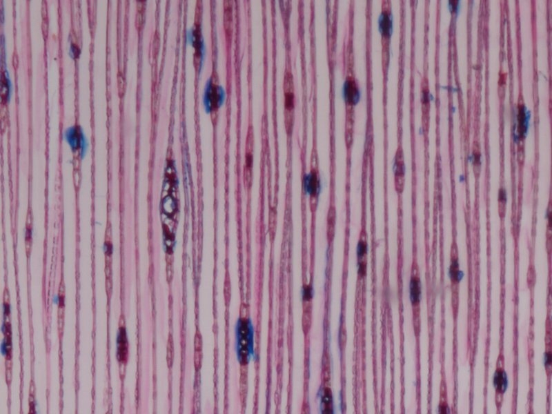

Bevor ich sie ausprobiere, habe ich auf die Schnelle noch einen anderen Versuch zwischengeschoben, und zwar die vorgeschnittenen Holzklötzchen vor dem Einfärben für zwei Stunden in Salzwasser gekocht. Vor vielen Jahren hatte ich an einem Holzbestimmungskurs teilgenommen, bei dem der Referent genauso vorgegangen war. Soviel ich weiß, sollte dadurch den Holzzellen das Wasser entzogen werden. - Hier das Ergebnis, mit dem ich erst einmal hochzufrieden bin:

Selbstverständlich fließt das Astrablau aus, dieser Farbstoff überfärbt immer, deshalb darf man die vier Alkoholstufen inkl. Differenzierung nicht einfach weglassen! Die Folge sieht man bei Ihren Schnitten: Astrablau ist mächtig überfärbt - sowohl bei den beiden ersten als auch bei dem zuletzt gefärbten Schnitt.
Zu Ihrer Bemerkung, bei anderen Holzarten bliebe "das Astrablau schön in den Zellen", wäre noch zu bemerken: Das Astraublau ist niemals in den Zellen, denn es färbt wie alle anderen Farbstoffe auch, nur die Zellwände an. In den Zellen befindet sich nichts, was sich anfärben ließe, die sind leer! Beim Tangentialschnitt sieht man das gut, weil die Zellwände der dünnen Holzstrahlen wegen des geringen Lumens so nahe beieinander liegen, daß sie sich zu einem tiefblauen Farbklecks verdichten. Das Blau sollte schwächer sein, eher blaß, damit man bei höherer Vergrößerung besser in die Zellen hinein und hindurch sehen kann. Dieses Ergebnis erzielt man durch die Differenzierung: Dosiertes Auswaschen mit Alk. Isopropylalkohol ist vorteilhaft. Ethanol muß nicht sein.

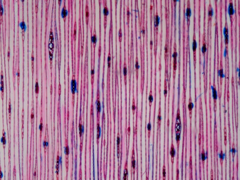

Das nachfolgende Foto zeigt einen Tangentialschnitt von Pinus sylvestris. Arbeitsschritte: Gefärbt fünf Minuten mit Etzold-FCA (Fa. Chemlab) mit kurzzeitigem Erhitzen, zweimal in Wasser gespült, differenziert zwei Minuten in Ethanol 70%, entwässert in drei Stufen mit Isopropanol 100%, eingebettet in Euparal.   Mir scheint das Präparat immer noch etwas überfärbt, vor allem das Blau!
