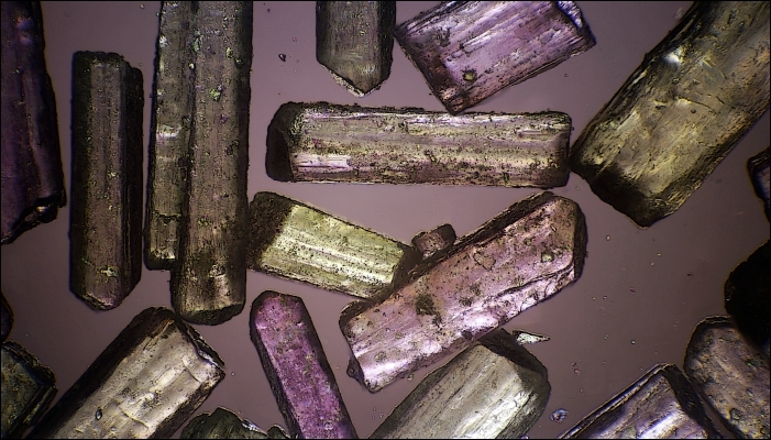

darf ich Deinen sehr gelungenen Fotos noch zwei ,,Geschmack verstärkende Körnchen" hinzufügen? Ich hoffe, ja:
Die Lösung übersättigt und kristallisiert wirklich nicht gut. Ansäuern wirkt zwar prompt, aber die Glutaminsäure kristallisiert dann chaotisch. Die gewerblichen Fabrikanten arbeiten vermutlich im Unterdruck.
Im Netz finde ich keinen Hinweis betreffs der Kristallklasse – und die Morphologie alleine ...
Streupräparat, trocken

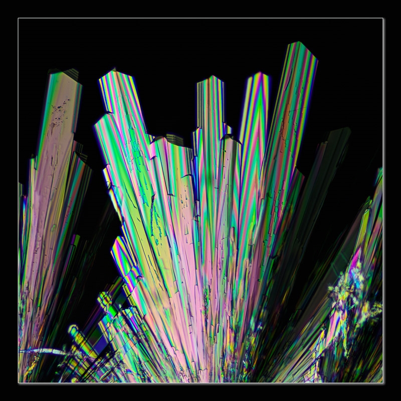

Hallo Volker,
weil ohne Deckglas, gab sich der Kristall nicht mit flächigem Wachstum zufrieden. X-Pol, Knisterfolie, etwas schiefe Beleuchtung und die übliche Stapelei sind die Zutaten für diese ,,Maultasche auf Tomatensoße" gewesen.

Hallo Volker,
Jetzt ebenfalls im Selbstgespräch:
zu fragen, weshalb der Meister der Tropfen die Niederungen des Glutamats aufsucht, ficht mich nicht an. Zufriedenheit gehört wohl nicht zu Deinen vornehmsten Tugenden ...  ;D
Das Glutamat betreffend, ist die heiß gesättigte Lösung – nebst etwas Geduld – dann eine deckglastaugliche Variante:
Höre ich die Kristallographen in Gedanken jetzt ,,vielleicht monoklin" flüstern?

Lieber Heiko,
ZitatHöre ich die Kristallographen in Gedanken jetzt ,,vielleicht monoklin" flüstern?
Keine Ahnung! Aber ich flüstere im Anblick deines schönen Kristallbündels: "na bitte, geht doch - und wie!"

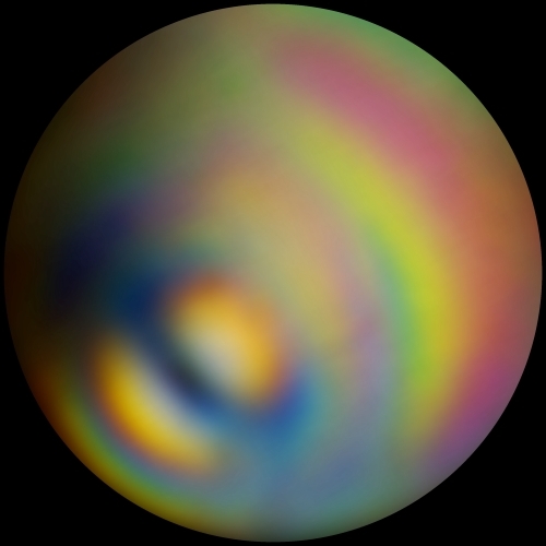

Gelegentlich zeige ich nun aber doch schon Symptome des Altersstarrsinns: wie ,,trimonorhombisch" sehen die Nadeln denn nun aus?

unter der Voraussetzung, dass Deine Polarisatoren fachgerecht montiert sind - also mit den Schwingungsrichtungen in N-S und E-W- Richtung - kann man  so einen Gedanken schon mal ganz laut äußern. Allenfalls triklin wäre die einzige Alternative.

Nun wenn du so insistierst würde ich jetzt zu diesem Zeitpunkt mal sagen: also triklin würde ich in die engere Wahl nehmen - nach reifliche Auswertung deines Achsenbildes natürlich! ;D ;D ;D
Natürlich unter der Voraussetzung, dass Deine Polarisatoren fachgerecht montiert sind! 8) 8) 8)

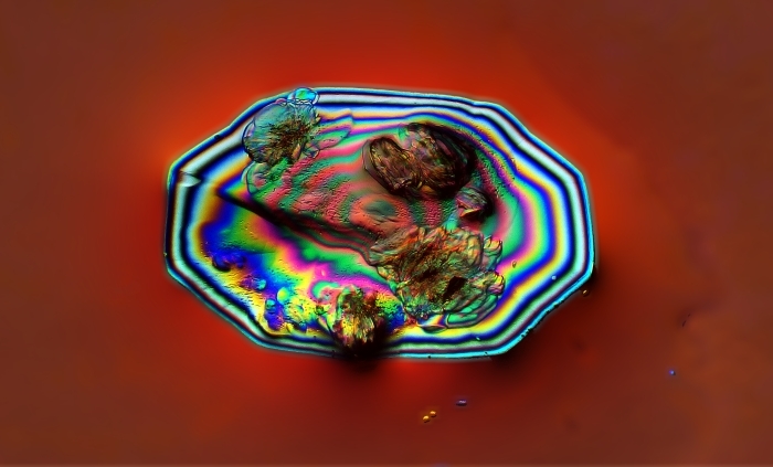

so, so – ,,monotriklin" also nur noch. Ich betrachte die Frage der Klassenzugehörigkeit der Zuschlagstoffe unser Tütensuppen, Chips und des Chinafoods tatsächlich als essentiell – schließlich möchte man gesundheits- und strukturbewusst genießen ...  :D
Achsenbilder, wenn sie denn etwas taugten, könnten zur Lösung des Problems beitragen, habe ich mir sagen lassen.  ;D
So blieb nichts unversucht, ein Schmelzpräparat anzufertigen. Dumm nur, dass Schmelz- und Zersetzungstemperatur zusammenfallen. Nennen wir das Ergebnis Anschmelzpräparat:

die drei Symmetrien rhombisch, monoklin und triklin sind konoskopisch zweiachsig. Bei richtig orientierten Polarisatoren scheidet rhombisch aus, da die Kristalle schief auslöschen, also nicht parallel zu den Schwingungsrichtungen der Polarisatoren. Die Unterscheidung monoklin-triklin am Interferenzbild ist nicht trivial und nur in Ausnahmefällen möglich, und auch dann nur, wenn beide Achsenausstichpunkte im Gesichtsfeld sind. Also weiterraten bzw. suchen...
