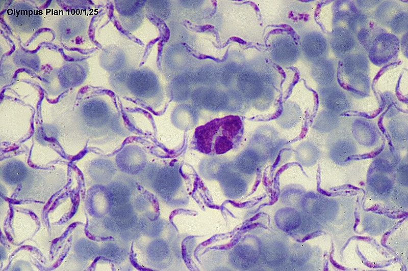

« Antwort #8 am: Januar 22, 2016, 18:33:34 Nachmittag »
Hallo Thomas,
ich kann ein schönes Beispiel beisteuern. Vor vielen Jahren an der UNI bei Dieter Gerlach selbst angefertigt  ;D , Blut war zum Glück nicht von mir.
Dir alles Gute und viel Glück
  • Beiträge: 3253
Re: Dicker Tropfen, Giemsa-Färbung, Fixierung, Dauerpräparate
« Antwort #9 am: Januar 22, 2016, 18:57:56 Nachmittag »
Meine Güte, Eure Sorge um mich ehrt mich aber...
Danke, Peter, für das instruktive Bild. So etwas suche ich noch als Präparat, aber natürlich ebenfalls besser nicht vom eigenen Blut.
Thomas

Ralf Feller
  • Beiträge: 531
« Antwort #13 am: Januar 22, 2016, 23:36:45 Nachmittag »
Lieber Thomas,
von praktischer Bedeutung dürfte für Dich nur der mikroskopische Nachweis
von Malariaplasmodien sein. Zwar lassen sich auch andere Blutparasiten wie
Mikrofilarien von Wucheria bancrofti (Ägypten, Arika, Asien, Indien uvm.) und
Brugia malaya (Indien, Sri lanka, Südostasien uvm.) den Erregern von Haut-
ausschlägen bis hin zur Elephantiasis, Tryphanosomen wie im Bild von Peter und
selbst Borrelia recurrentis (Läuserückfallfieber) im Blutausstrich nachweisen,
es ist aber sehr unwahrscheinlich das Du so etwas bei Dir findest. Mikrofilarien
findet man erst Monate nach einer Infektion. Tryphanosomiasis ist viel seltener
als Malaria und man braucht auch sehr engen Kontakt zu Trägern und Vektoren
(Tsetsefliege) und die Risikogebiete sind geographisch eng begrenzt.
Blutparasiten weist man im normalen Blutausstrich, der nach Pappenheim
gefärbt wird nach (auch die oben genannten seltenen Erreger).
Dazu braucht man:
