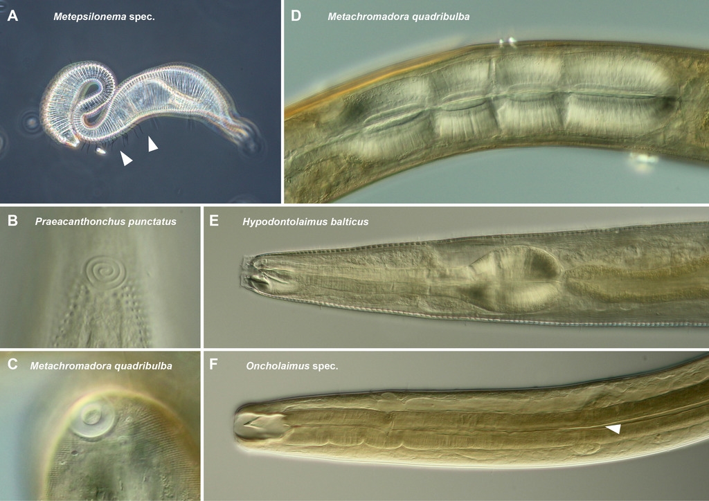

Manche Arten sind schon habituell auffällig und leicht zu erkennen - wie Nematoden der Gattung Metepsilonema, die auf Stelzborsten (Dreiecke) raupenähnlich schreiten (A). Die Form des chemosensorischen Seitenorgans (Amphid) ist für die exakte Bestimmung sehr wichtig und zeigt eine Fülle unterschiedlicher Ausprägungen (B, C). Auch die Struktur des Pharynx (D-F), die An- oder Abwesenheit eines Endbulbus und die Lage des Nervenringes um den Pharynx (F) spielen eine Rolle.

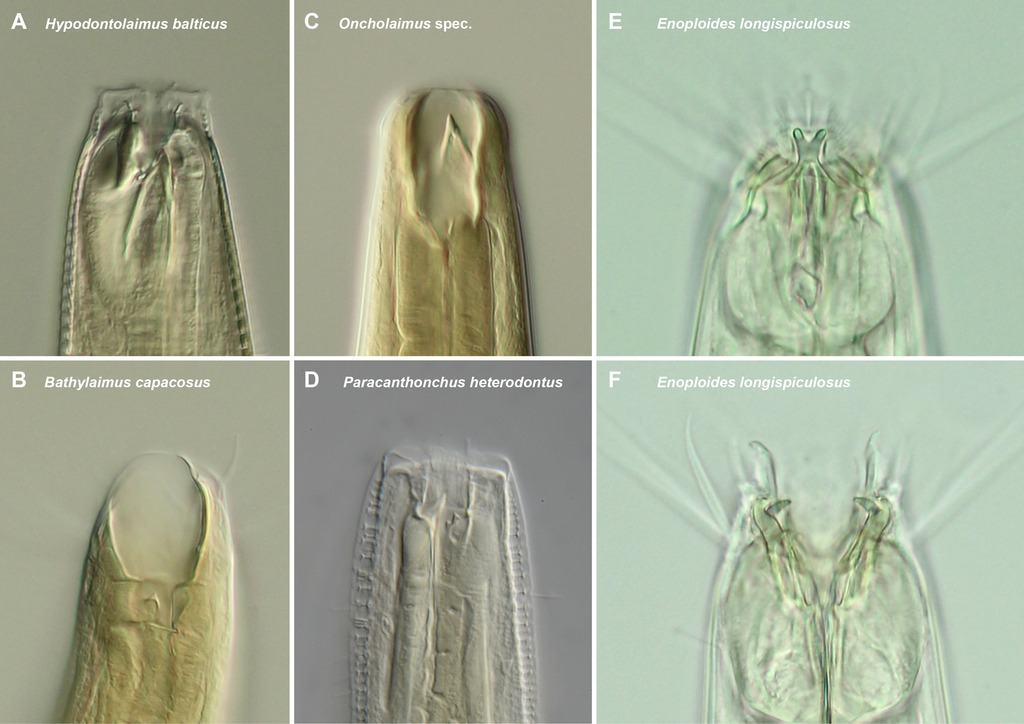

Nematoden zeigen unterschiedliche Ernährungsweisen, die sich in der Struktur und Funktion ihrer Mundhöhlen und Bezahnungen widerspiegeln. Die folgenden Fotos demonstrieren unterschiedliche Formen der Zahnbildung und verschieden weite Mundhöhlen. Es gibt eine umfassende deskriptive, aber auch experimentelle Literatur, die die verschiedenen Formen der Nahrungsaufnahme bei Nematoden in Beziehung zur Vielfalt der Struktur der Mundhöhlen setzt. Teilabbildungen E und F zeigen darüber hinaus lange Borsten, die - in mehreren Kreisen angeordnet - ebenfalls für die Taxonomie eine bedeutende Rolle spielen.

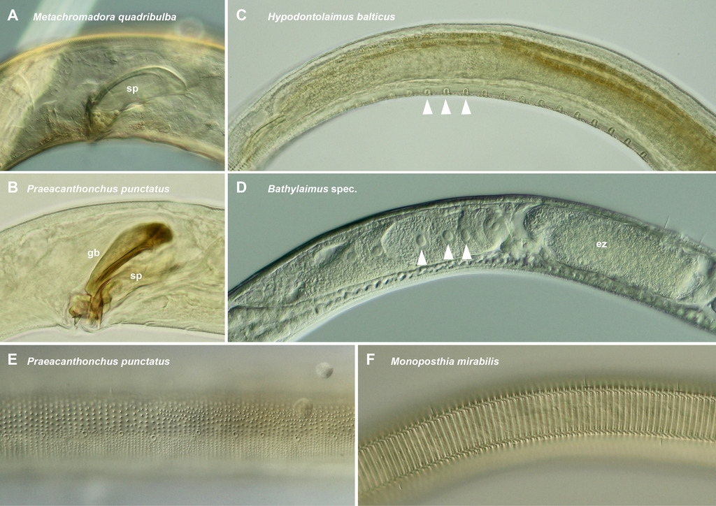

Besonders wichtig für Artbeschreibungen und die exakte Identifizierung sind Männchen, die sich schon auf den ersten Blick anhand kutikularisierter Harstrukturen des Genitaltraktes zu erkennen geben (sp=Spiculum und gb=Gubernaculum in A, B). Bei manchen Teilgruppen treten auch knopfförmige Strukturen vor dem männlichen Genitaltrakt, so genannte Supplemente, auf (Dreiecke in C). Auch die Form der Ovarien (gestreckt, umgeschlagen) und die Reifungsrichtung der weiblichen Keimzellen ist bei der Bestimmung zu beachten (D, ez=Eizelle, Dreiecke verweisen auf die Kerne von noch unreifen Eizellen). Die Kutikula der Nematoden kann oberflächlich glatt, geringelt, aber auch von markanten Querreihen (F) und Punktierungen (E) überzogen sein, zwischen denen sich noch feine Poren finden lassen.
