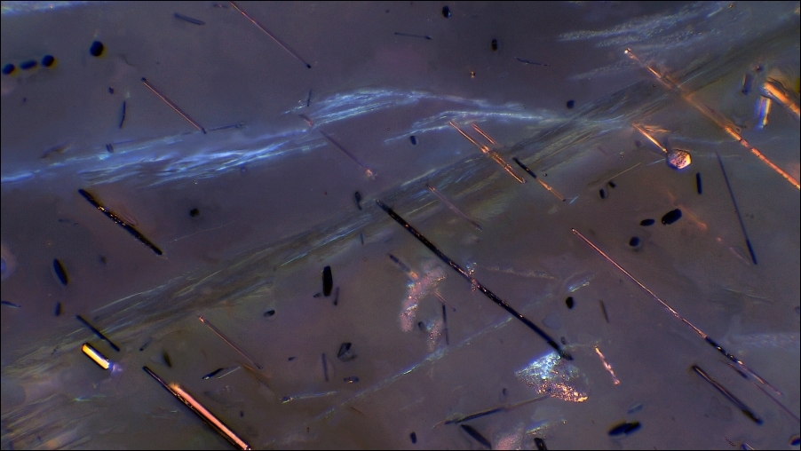

Und dieses hier? Welche Ursache löst die abgebildete Variante aus? Die nachfolgenden Fotos zeigen exakt den Sektor, der das Muster lieferte:
Die Gretchenfrage nach der Kristallklasse folgt auf dem Fuße. Kann der Kenner nun schon eine Aussage treffen? Zwei weitere Beispiele in ,,Achsenaustrittslage":

Lieber Heiko,
im Prinzip kann Dir natürlich geholfen werden, aber das geht nur vernünftig an dreidimensionalen Modellen. Man braucht eine gute Portion räumlichen Vostellungsvermögens und Übung, und das können trockenen Erläuterungen an dieser Stelle schlecht ersetzen. Komm' doch einfach mal für einen Tag vorbei, da können wir bis zum Abwinken mit Indikatrizen und Achsenbildern spielen.
Übrigens waren Deine Beobachtungen am dem China-Zeugs sehr gut: zweiachsig, sehr großer Achsenwinkel nahe 90°. Zusätzlich habe ich noch gerade Auslöschung an allen Kristallen beobachtet, was auf rhombische Symmetrie hindeutet.

Was nun die oben gezeigten Fotos anbelangt, so bin ich in diesem Fall doch froh, dass auch der Blick des Spezialisten auf ein paar Bilder den Schleier wohl nicht problemlos zu lüften vermag.  ;D
Es handelt sich um Natriumthiosulfat-Pentahydrat. Das sollte in dieser Form monoklin sein. Da die Kristalle aus der Schmelze im eigenen Kristallwasser erhalten wurden, kann für das ,,Penta" nicht garantiert werden, zumal ich etwas rabiat vorging. Mal schauen, ob sich am Interferenzbild bei zunehmender Dehydratisierung etwas ändert.
