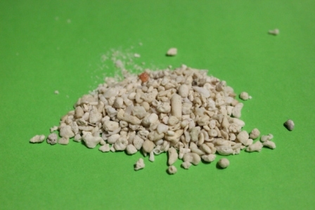

ein knapper Esslöffel Calciumcarbonat in Form von "Korallenbruch" wie er als Bodengrund in Meerwasseraquarien verwendet wird:

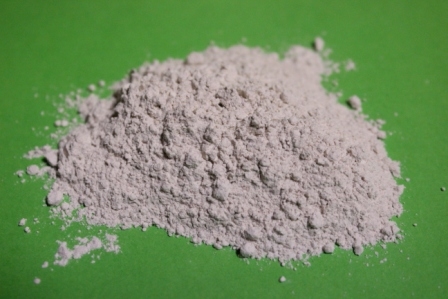

etwas Gips - ca ein gehäufter Teelöffel

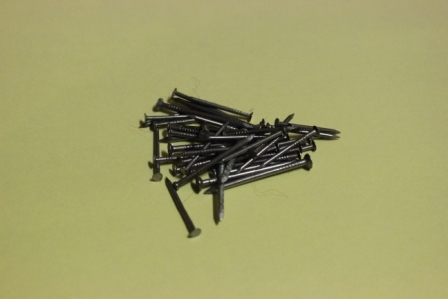

Nägel für die Eisenversorgung - ich hatte grade keine Späne

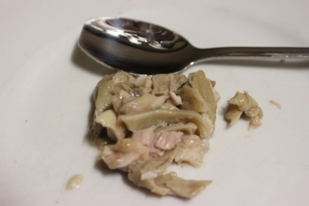

zur Eiweißversorgung war grad etwas Hühnerhaut und kleine Fleischabschnitte vom morgigen Hühnerfrikassee "zur Hand"

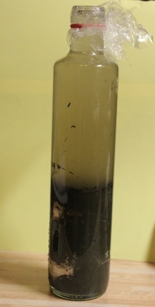

Das Ergebnis sieht aktuell so aus:

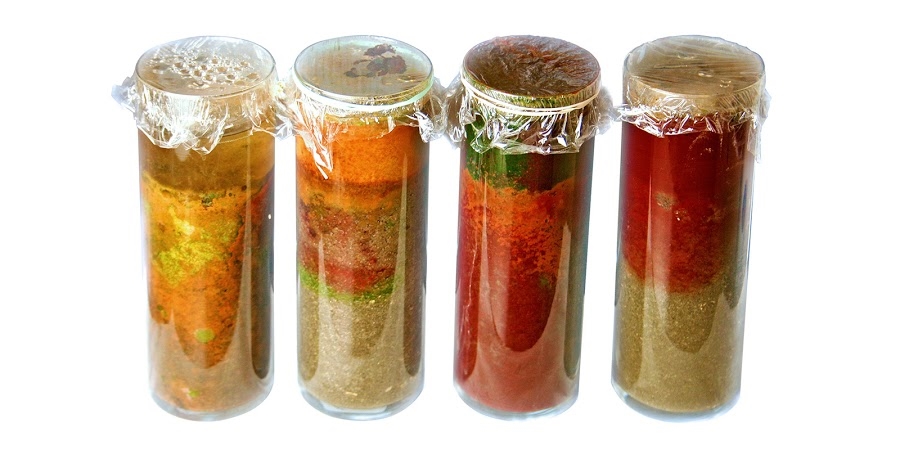

Noch ohne eigenen Ansatz, dafür aber mit schönen fremden Bildern:
Hier gibt es noch mehr, sogar ein geniales Time-Laps-Video!:

Aber ehrlich gesagt, dein Ansatz kommt mir etwas übertrieben vor: soviel Gips (ich hätte maximal eine kleine Messerspitze genommen) und die ganzen Eisennägel. Wenn ich an den Strand gehe, kann ich im Schlick das ganze in natura beobachten. Das Wasser ist brackisch, also vergleichsweise sulfatarm, und das bischen Eisen ist ubiquitär überall im Sediment. Und der Schwefelkreislauf läuft sehr gut, manchmal sieht man sogar die typischen lachsroten Schwefelpurpurbakterien auf der Sedimentoberfläche, fast wie bei einem Farbstreifensandwatt. Da werden wohl nur geringste Stoffmengen umgesetzt, bzw. die Bakterien gedeihen bereits bei geringsten Konzentrationen von Sulfat- und Eisenionen. Stammt dein Ansatz in dieser Form aus der Literatur? Hab jetzt nicht alles gelesen, vgl. aber auch die Kapitel zum Thema von unserem Forumsmitglied Heribert Cypionka in seinem Lehrbuch.
- Dsb.
hebi19
Hallo Dünnschliffbohrer
Du hast wahrscheinlich recht, dass ich bei der Menge etwas übertrieben habe.
Vom Gips habe ich deutlich weniger drin als auf dem Foto zu sehen. Im "Steinbüchel" stehen 5 g - waren bei mir wohl mehr. Nägel habe ich mehr genommen, weil 2 g Feilspäne stehen und ich da keine hatte - ich dachte, da kommts hauptsächlich auf die Oberfläche an.
Ich kam mehr vom Buch von Betsey Dexter Dyer - die schreibt auf Seite 155 gar nicht zimperlich: "...add a few spoonfuls of calcium sulfate...."
Bis heute hat sich die Wasserzone deutlich geklärt, fast ungefärbt und glasklar. Aus dem Schlamm kamen einige wenige ganz kleine Gasblasen.

Erste Zwischenbilanz nach 10 Tagen - ohne Foto, weil eigentlich noch nichts so "fotowürdiges" entstanden ist.
Die anfangs sehr klare Wasserzone ist inzwischen schwärzlich eingetrübt und es entstehen etliche Gasblasen. Komischerweise abe scheinbar kein Überdruck. Es ist unter der Folie ja nur eine ganz kleine Luftblase. Es ist bisher kein Wasser durch den Verschluß mit Frischhaltefolie (4fach) nach außen gedrungen. Bei leichten Klopfen lösen sich aus der Schlammzone Gasblasen und steigen nach oben. Aktuell mit/durch Folienverschluß keine Geruchsbelastigung.

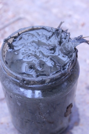

ZitatDie anfangs sehr klare Wasserzone ist inzwischen schwärzlich eingetrübt und es entstehen etliche Gasblasen.
Bei mir auch.
Warum muß man eigentlich die Säule oben verschließen?
Darf auch keine Luft oben zwischen Flüssigkeitsoberfläche und Verschluß sein?
Mein Ding ist oben (erstmal) offen.
Da bildet sich eine ölig schimmernde Kahmhaut - vornehm Biofilm.
Da tobt sicherlich das Bakterienleben.

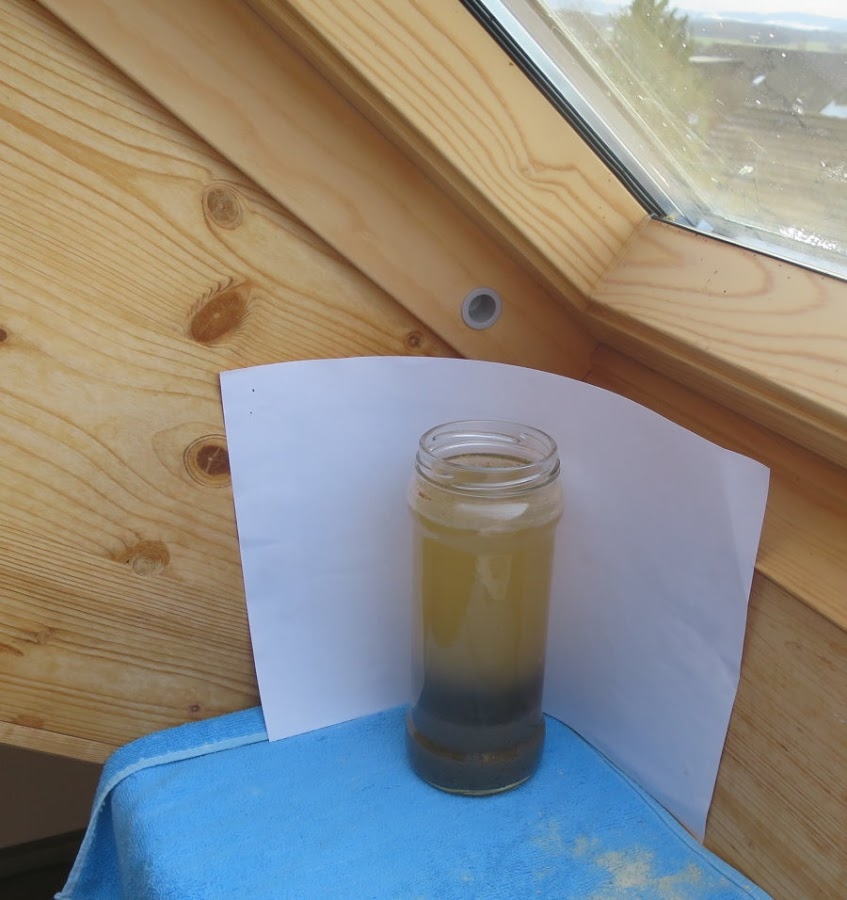

Der Winogradsky Report - ein laienhafter Selbstversuch
Das Spargelglas
Schon ein bißchen differenziert ..
Mehr Infos hier:
http://stiftung-france.de/forum/viewtopic.php?f=89&t=673&p=2500&sid=04c2ffa62e7fe4a5c04fc224cb674f6d#p2500
Puhh, jetzt weiß ich auch, warum man es verschließen MUß: es stinkt!
Ich hätte es gerne zum Schluß kunterbunt, fürchte aber, es werden am Ende nur 50 shades of black.

das sieht mir nach etwas zu viel Wasser und zu wenig Sediment aus. Und sehr viel Luft obendrüber...  ;)
Aber vielleicht ist das Geschmackssache und nicht definiert (müsste man mal bei Winogradsky und Konsorten genauer nachlesen)
