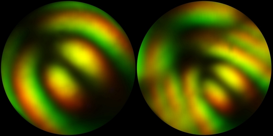

Die Kristalle sind auf alle Fälle zweiachsig und 2V ist groß. Hier eine Aufnahme mit dem 100er:
Ulrich S

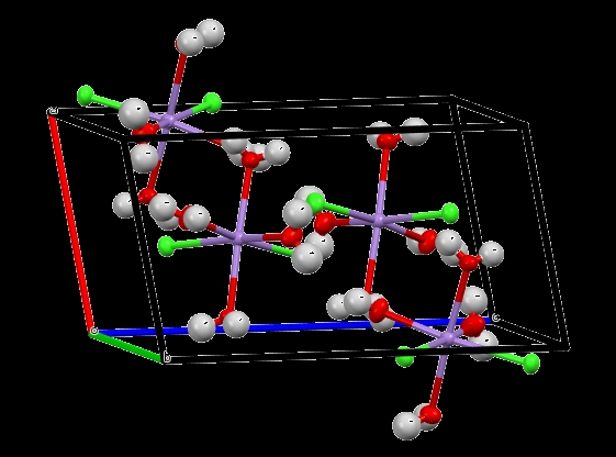

In-Chul Hwang; Kwang Ha
Refinement of crystal structure of tetraaquamanganese(II) dichloride, Mn(H2O)4Cl2
Zeitschrift für Kristallographie - New Crystal Structures, 2009, 224, 517
P 1 21/n 1
(Abb. aus 8103034.cif mit Mercury)
Meine Vorstellung.
Großartig Timm,
Fehler berichtigt und Strukturfrage beantwortet: monoklin.

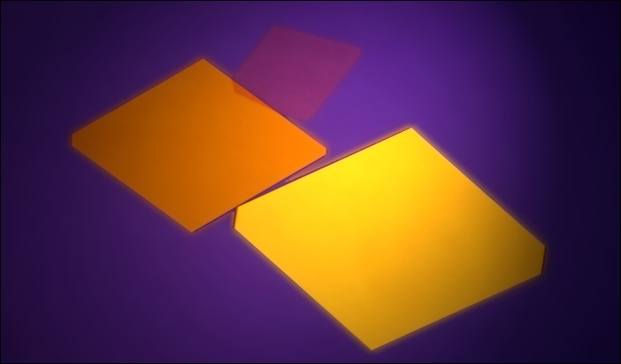

Ich bedanke mit einigen Kristallsplitterchen:
Lieber Heiko,
stell' Dein Licht nicht unter den Scheffel! Das sind keine Splitterchen, sondern perfekte, idiomorphe Einkristalle :) :) :).

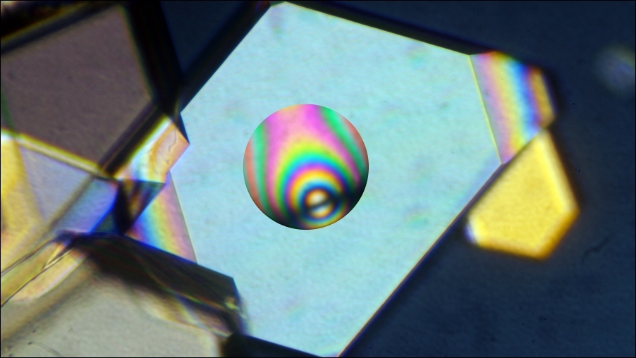

Hast Du das Achsenbild in dieser Kristallorientierung erhalten?
Die waren problemlos abzulichten, lieber Olaf, zu dünn aber, um Interferenz-Muster auszubilden.
Hier eine Montage aus Kristall und zugehörigem Achsenbild:

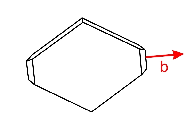

Lieber Heiko,
dann sieht die kristallographische Orientierung mit großer Sicherheit so aus:
Der Beweis dafür wäre die Beobachtung einer geneigten Dispersion im Interferenzbild, falls dieser Kristall überhaupt eine erkennbare Dispersion zeigt. Wo Du darüber etwas findest weißt Du  :).
Lieber Olaf,

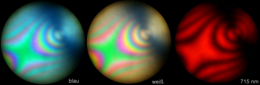

sollte ich Deine ,,Arbeitsanweisung" richtig verstanden haben, wäre der Versuch zu unternehmen, (mittels Fotofilter) die Musterstruktur zu verändern:
Dem Druiden bleibt es vorbehalten, die Runen zu deuten.
Zum allgemeinen Verständnis: wir hoffen, die Gitterverzerrung durch die cis-ständigen Chlorid-Ionen konoskopisch nachweisen zu können?
Lieber Heiko,
sehr schöne Bildfolge, aber leider offenbart sie uns die (mögliche) Dispersion nicht, da sie - falls überhaupt sichtbar - so gering ist, dass man schon beide Achsenausstichpunkte gleichzeitig sehen und die zarten Farbderscheinungen in deren Umgebung wahrnehmen müßte.
Dann werden, lieber Olaf, die Aufnahmen mit dem 50er vermutlich auch keine neue Interpretation ermöglichen:
Nein, leider nicht, lieber Heiko :(

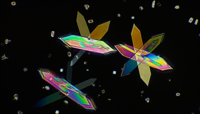

Auch wenn sich diesmal die Dispersion nicht geneigt zeigte, versöhnten die Mangan-Ionen doch noch mit einer hübschen trihydratischen Oxalatfällung:
Ist der ,,Gyps" die geeignete Substanz, um zu einer geneigten Primärerfahrung zu gelangen?

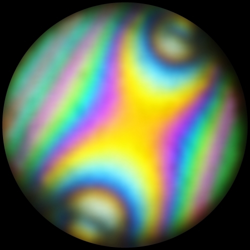

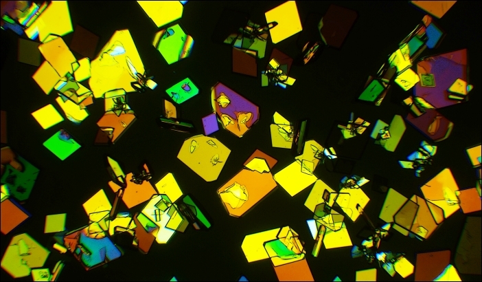

Und gleich noch eine Anschlussfrage: Rotes Blutlaugensalz lieferte diese Muster (40er und 50er):
Quelle ist allerdings ein Streupräparat gewesen – immerhin immergiert, aber schwer reproduzierbar. Einkristalle sind aus übersättigter Lösung zwar leicht zu erhalten, liegen aber ausschließlich ,,falsch". Übersicht mit dem 3,2er:
Nach meiner Medenbach-Sensibilisierung meine ich hier gekreuzte Dispersion unter den geschildert widrigen Bedingung schon an lediglich einem Achsenaustritt zu diagnostizieren.  ;D
Bitte den Zahn (mit Wurzel) ziehen, falls angebracht ...
Lieber Heiko,
wunderschöne Drillinge in Deinem letzten Beitrag!
Gips muss zwar nach der Orientierung eine geneigte Dispersion zeigen, aber ich habe mich gerade ein einem Präparat überzeugt, dass der Effekt zu klein ist, um wirklich diagnostisch hilfreich zu sein.
Den Symmetrie-Erkennungs-Zahn beim Blutlaugensalz muss ich Dir allerdings leider ziehen. Mit nur einem Achsenausstich geht es wirklich nicht! Ich krame später mal in meinem Archiv - vielleicht finde ich bei dem Lehrmaterial etwas, was Dir bei der monoklinen Dispersion weiterhilft.
