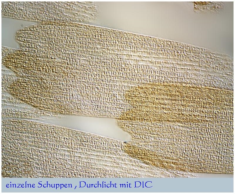

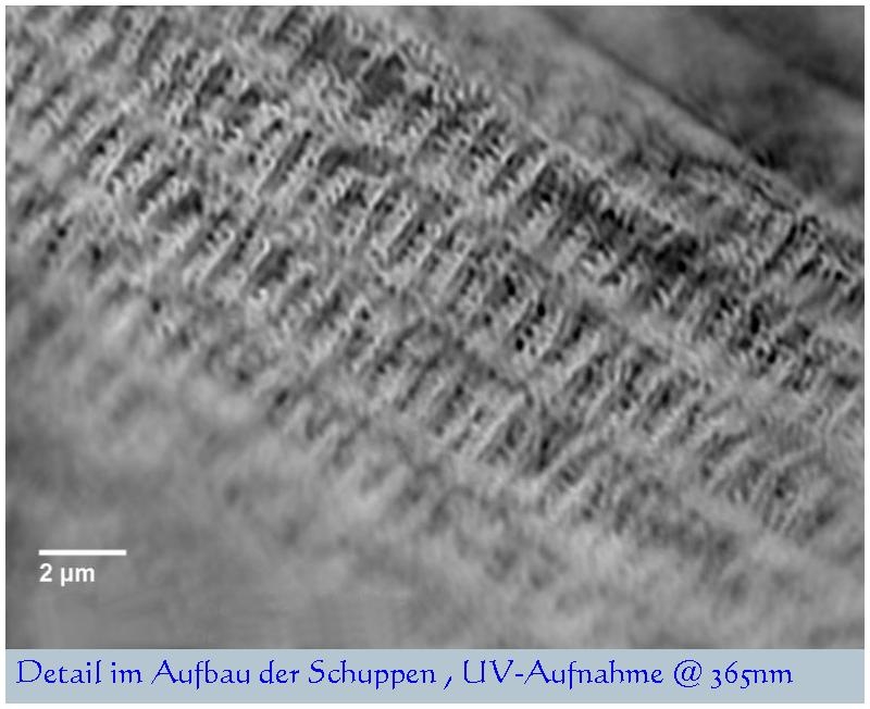

Liebe Anne,
es ist schon einige Jahre her dass ich die Schuppen eines Kohlweisslings untersucht habe. Hier die alten Bilder. Es ist schon ein sehr anspruchsvolles Objekt.
Mit Leitz Apo 90/1,4 Öl , Kondensor NA 1,4 immergiert , UV-Beleuchtung
und nun bitte mit dem REM weiter  ;D , aber Dein Vanox wird Dich sicher auch nicht enttäuschen.

Peter hat es richtig gesagt: schon anspruchsvoll! Habs mir gerade mit 40er DIC angeschaut, ich wollte jetzt nicht extra ölen fürs 60er Planapo.
