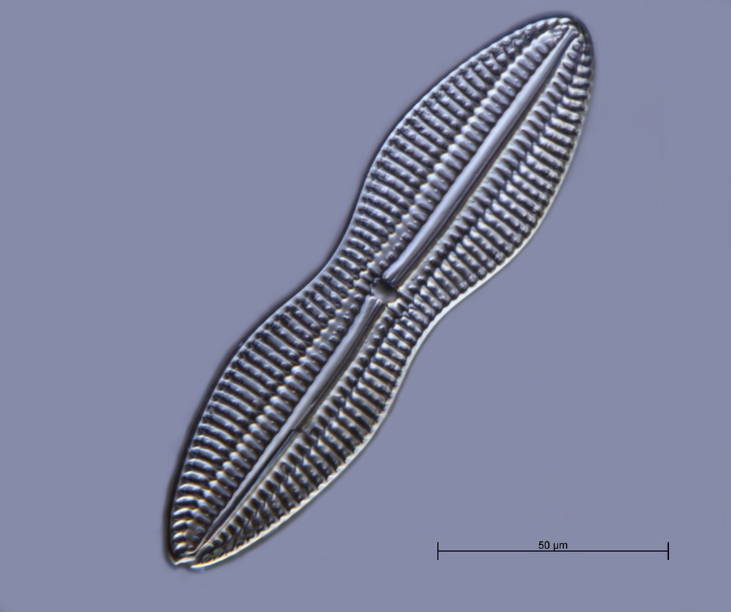

ich zeige hier Bilder einer Probe die ich mit einer Sammlung übernommen habe.
Beschriftet mit "Castel Hungary", es handelt sich um eine Probe fossilem Materials mit besonders schönen Exemplaren.

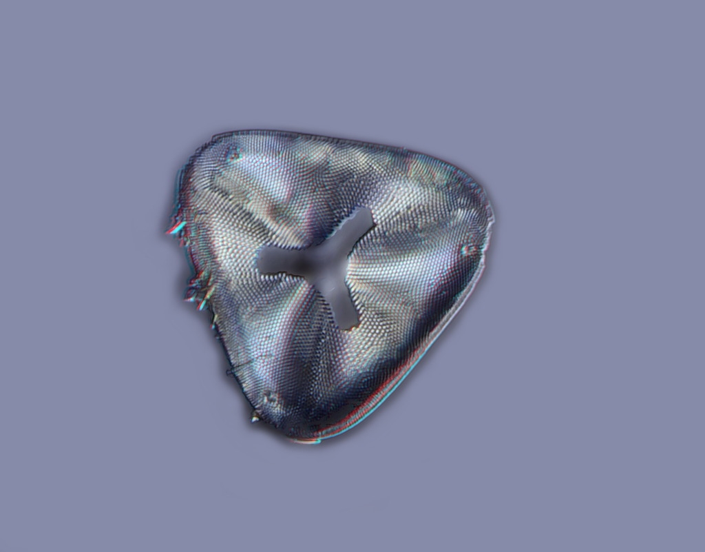

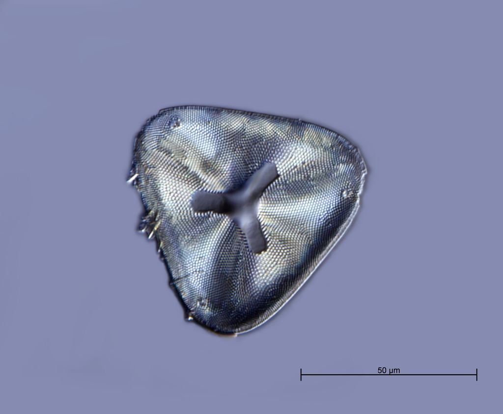

Als erstes Bilder einer Actinopthychus trifurcatus Temp. & Brun. (Schmidt Atlas Tafel 156, 9).
Diese im DIC sowie, Heribert Cypionka sei Dank, in 3D für die rot cyan Brille.

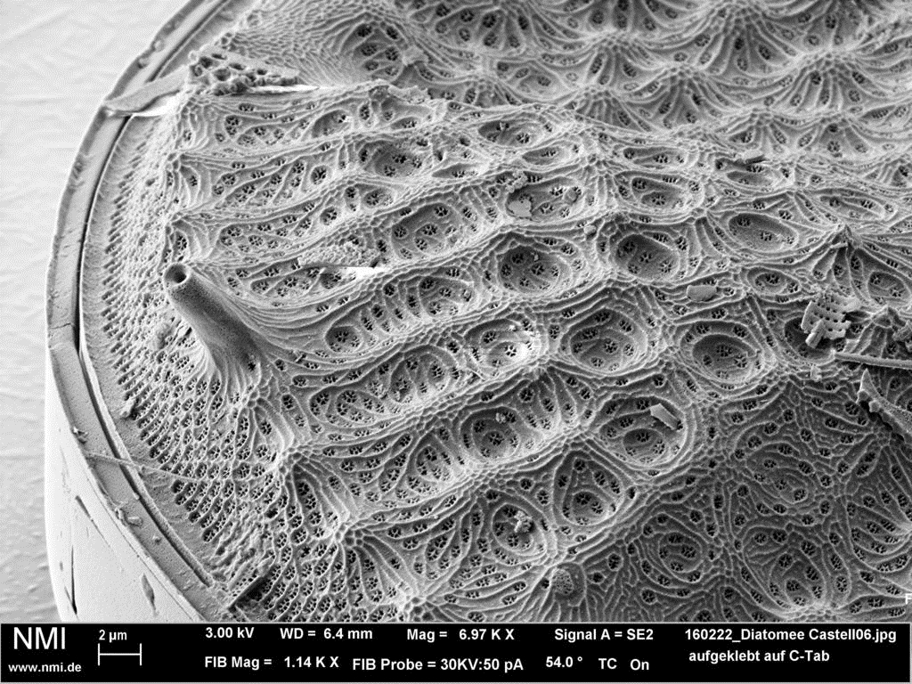

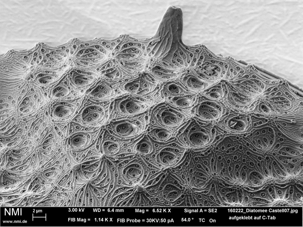

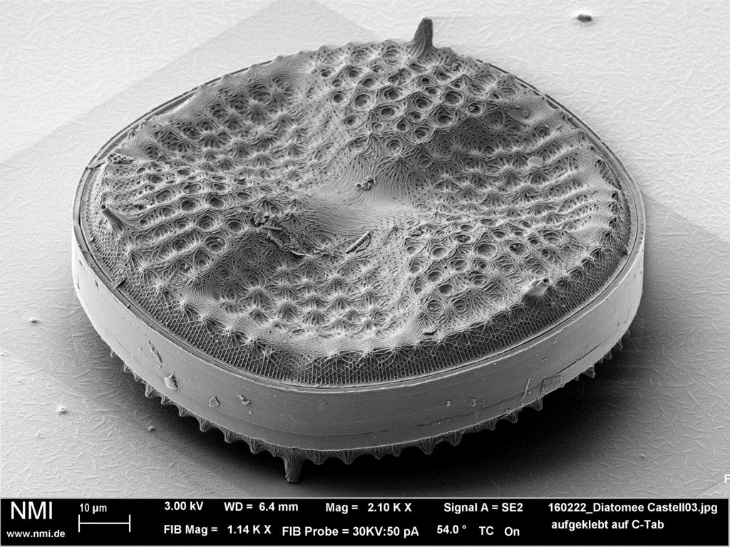

Und dann, dank Wilfried, Bilder  mit dem REM gemacht, unglaublich faszinierend.
Nochmals meinen herzlichsten Dank an Wilfried!!!!!!

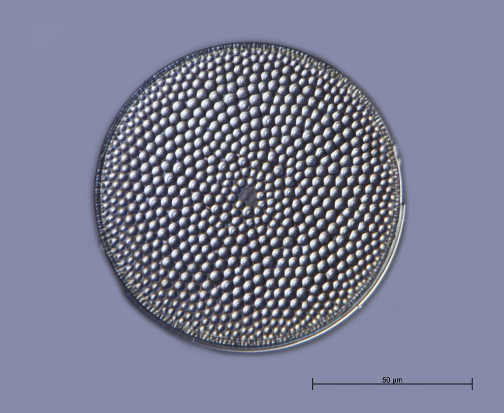

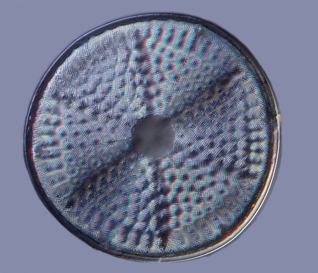

Hier eine weitere Diatomee im DIC und anschließend in 3D:
3D:

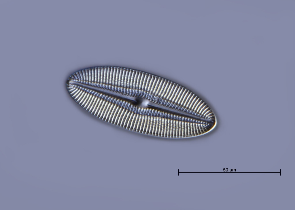

Und 3 weitere Diatomeen im DIC:
Viel Freude beim Anschauen

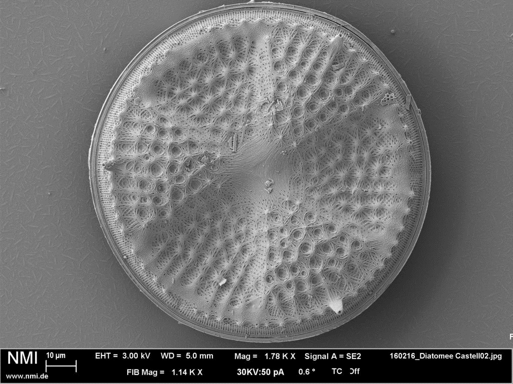

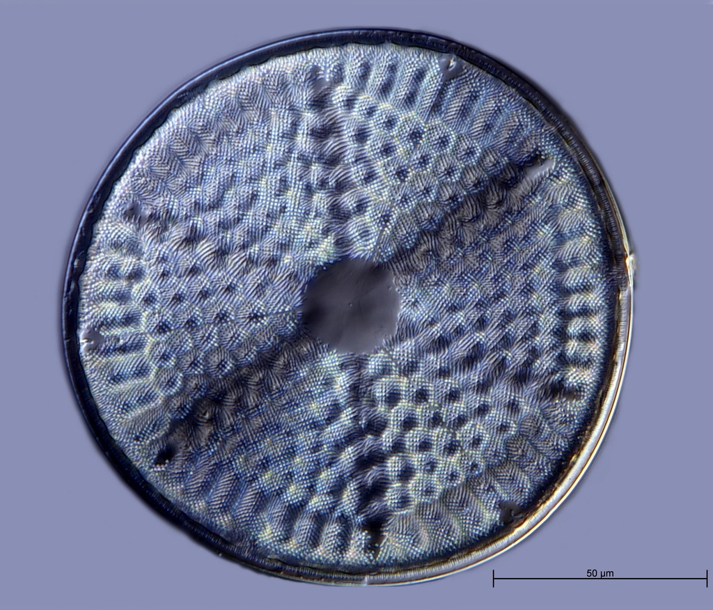

sehr schöne eindrucksvolle Bilder. Der 3 D-Effekt ist für meine Augen beim 2. Bild besonders schön zu sehen.
Interessant finde ich, dass durch die Ergänzung mit den REM-Bildern klar wird, warum bei den lichtmikroskopischen Bilder das Zentrun so verwaschen diffus ist. Hier sind sehr feine wenig prägnante Liniensysteme, die wahrscheinlich nicht mehr aufgelöst werden und dann zaubert auch Picolay nichts mehr, sondern macht eine wattige Fläche daraus. Soweit meine Interpretatipn - ich bin gespannt ob die Experten das auch so sehen, oder ob es eine andere Erklärung gibt!
Herzlichen Dank für diese schöne lehrreiche Gegenüberstellung!
Guten Morgen liebe Foristen,
herzlichen Dank für das Interesse und die Kommentare!
die erste Diatomee sieht im Auflicht oder unterm Stereomikroskop so aus, dass das Zentrum tatsächlich wie ein Loch wirkt. Die Aufnahme von Wilfried war dann sehr erstaunlich.
Ich gehe davon aus, dass dieses Zentrum wie ein sehr dünnes Häutchen beschaffen sein muss und deshalb im Lichtmikroskop nicht zu sehen ist. Also hat Picolay nur das gestackt, was ich aufgenommen und auch so gesehen habe.
Ich werde aber noch versuchen z.B. im Hellfeld evtl. mehr zu sehen.
lg
Hallo Anne,
das ist auch bei der Diatomee nach Wilfrieds REM-Bilder genauso, da wäre die Ergänzung im REM interessant zur Verifizierung der Annahme.
nein, an der Auflösung kann es nicht liegen.
Leider kann man nicht dasselbe Objekt im LM Durchlicht und REM untersuchen, da die LM Durchlicht Objekte ja Eindeckung mit Deckglas erfordern.

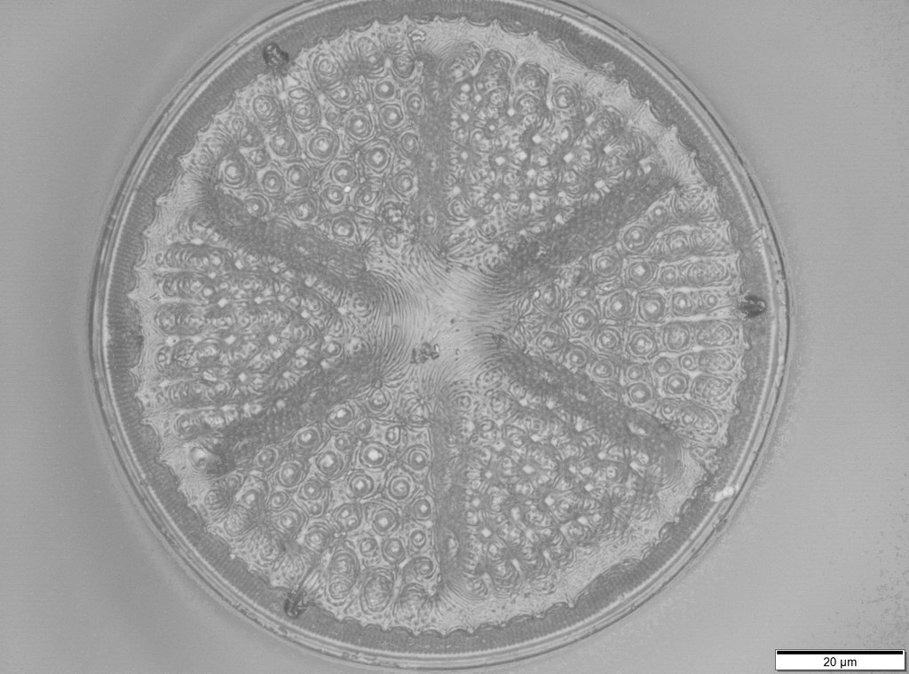

Ich habe daher mal den ersten Stack meines Lebens (daher die Bitte um Nachsicht) mit dem LM in Auflicht an dem besputterten REM Objekt versucht und da ergibt sich kein Loch in der Mitte sondern eine Struktur wie im REM.
Ich denke daher eher, dass es ein Kontrastproblem ist, weil das Objekt dort sehr dünn ist und daher im LM Durchlicht sehr kontrastarm.
Die Aufnahme wurde im Olympus CX 50 gemacht mit dem Auflicht Trockenobjektiv 100x/0.95 und das hat ja sicher keine höhere Auflösung
als die 100x Ölimmersion von Anne im Durchlicht.
Gestackt wurde mit einer 3MP Systemkamera von Olympus die in eine Software eingebunden ist, mit der man einen "Livestack" machen kann.
viele Grüsse
Sammlung Zeiss Mikroskope
#13
Hallo Wilfried,
ich habe noch ein Bild ergänzt.
vielen Dank für Deine Ergänzung.
Ich habe auch die Spezies nochmals im Auflicht sowie im Durchlicht betrachtet.
Im Durchlicht kann man, da man nun weiss, dass dort Linien sind, diese erahnen.
Auch könnte es sein, dass Du eine "Vorderseite" abgelichtet hast, und ich eine "Rückseite" - oder umgekehrt.
Jedoch das könnte man nur anhand einer Reihe von Bildern und Spezies dann tatsächlich feststellen.
Interessant ist, dass im Durchlicht die Poren sehrgut dargestellt werden, aber Linien bzw. reliefartige Strukturen nahezu verschwinden.
