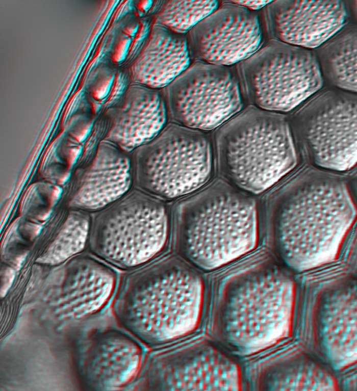

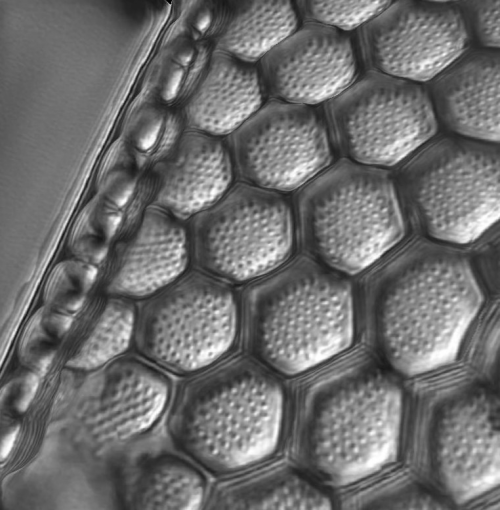

Liebe Mikroskopiter/innen,
kürzlich wurden hier schöne Fotos von Lackabdrücken gezeigt. Das habe ich auch mal mit ganz normalem Uhu versucht. Hier nochmals Hut ab vor Manfred Rath, denn so schön das aussieht, so einfach ist es garnicht. Es gibt auch da "Täler" und "Berge" und bei höheren Vergrößerungen ist es schwierig alles scharf abzubilden.
Hier meine Abdrücke vom Lilienblatt:
Hier das Funkienblatt (bei beiden jeweils die Unterseite):

Ich persönlich streich den Uhu (unverdünnt) mit einem Objektträger glatt auf die Blattunterseite,nach dem Erstarren "pinsle" ich ihn mit einem Haarpinsel glatt,versuche Überlappungen zu vermeiden,ein leichter Druck auf`s Deckglas,notfalls ein bißchen "stacken",das war`s dann schon... ;D
Liebe Grüße Manfred
Lieber Detlef, Jörg, Manfred,
danke! Ja so mache ich es auch, mit der Kante eines Objektträgers den unverdünnten Uhu glattstreichen und trocknen lassen (dauert ca. 1 Stunde). Dann vorsichtig mit einer Pinzette abziehen.
Bei einem Kapuzinerkresseblatt bin ich aber gescheitert. Da hat sich der Uhu mit dem Blatt inniglich verbunden, vielleicht war da der Auftrag auch zu dünn.
Die Farbe habe ich mit selbstfabrizierten Filtern reingebracht. Hatte schon vor Jahren versucht Rheinbergfilter zu basteln und dafür transparente Glasmalfarbe gekauft.
