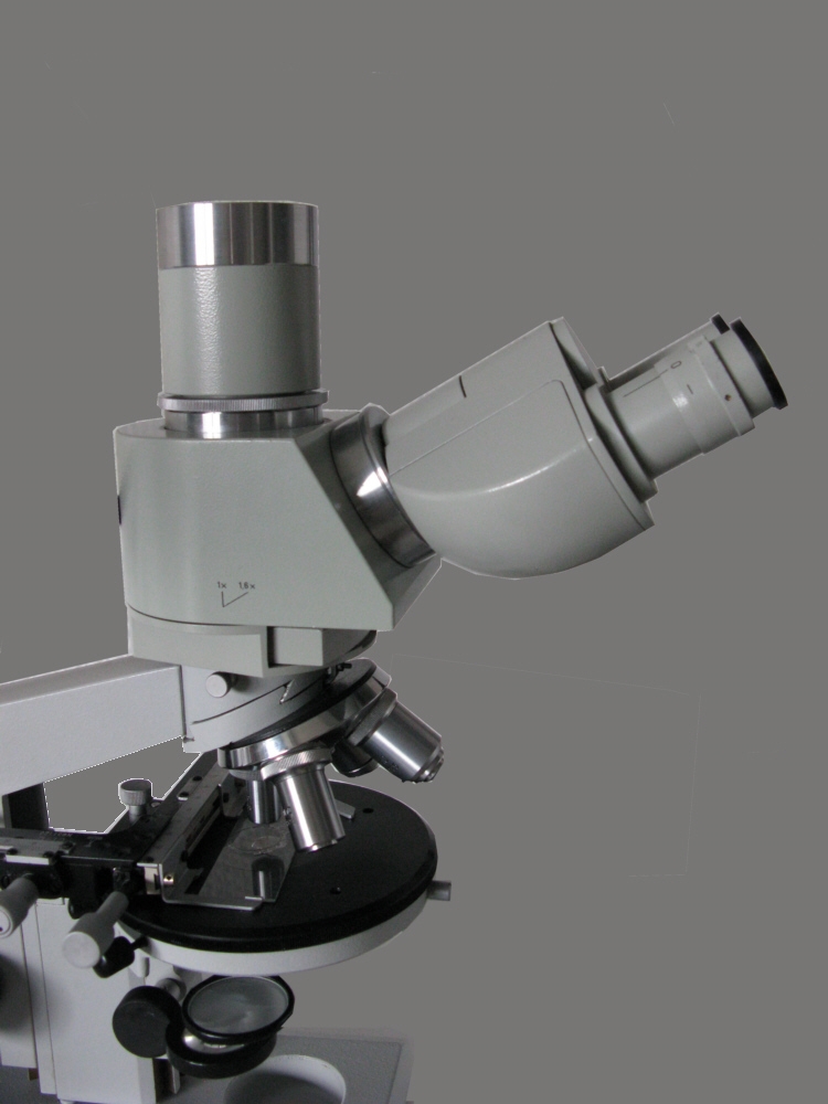

Hallo erstmal,
wenn man sich natürlich nicht an eine Trendmarke binden will ......  auch andere Mütter haben schöne Töchter :-)
So sieht ein Zeiss/J Trino auf einem Lomo aus.
Für Moose mehr als ausreichend.
