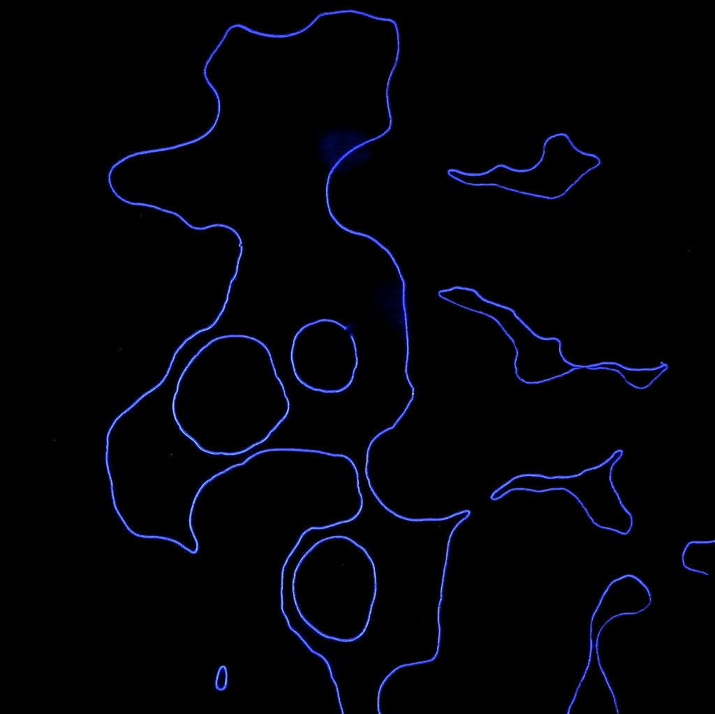

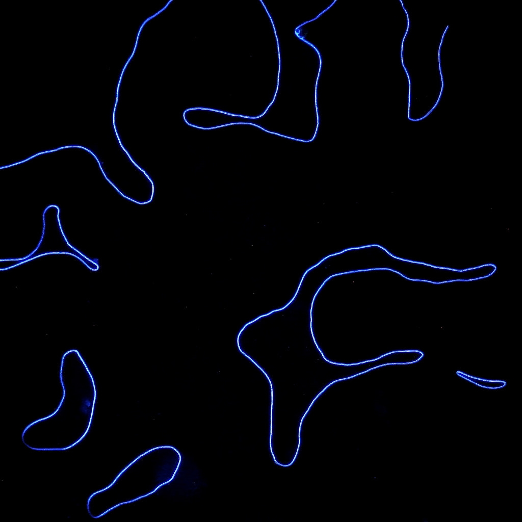

ich habe heute einen Tropfen " Olivenöl " mit Durchlicht - Dunkelfeld - Fluoreszenz , Violett-Anregung  und Halogen-Beleuchtung 12 V 100 W untersucht.
Das Olivenöl zeigt eine interessante Primärfluoreszenz !  Nachstehend zeige ich 3 Bilder davon.
Viel Vergnügen beim Anschauen.
Mit herzliche Mikrogrüßen
Jürgen aus Hemer
Hallo Jürgen,
das würde ich aber als Dunkelfeld interpretieren und nicht als Fluoreszenz.
Hallo Jürgen,
ich schließe mich zu 100% meinem Vorredner an, das ist nie Fluoreszenz. Sind schöne Bilder, aber Dunkelfeld in Blau ! Wieso leuchten nur die Ränder ? Wenn Olivenöl eine Primärfluoreszenz hätte, dann sollten auch Ölflächen leuchten. Oder wo liegt mein Denkfehler?
Schöne Ostern
Johannes Kropiunig
naja, es ist "Durchlicht - Dunkelfeld - Fluoreszenz" wie er selbst geschrieben hat. Wenn Dunkelfeld heller Ränder erzeugt, warum nicht auch bei der Kombination von Fluoreszenz mit Dunkelfeld ?
Johannes

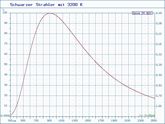

ich will kein Spielverderber sein, aber wenn ich lese Halogenleuchte und Violettanregung, so muß ich sofort an die Strahlungsleistung denken. Es wird also der verschwindend kleine Anteil unterhalb von 400nm genutzt.
Wie leicht können dann Störungen und Falschlicht bei unzureichendem Sperrfilter eine falsche Deutung entstehen lassen.

Ich habe einen Tropfen Olivenöl auf den Objektträger aufgebracht und mit einem Deckglas abgedeckt. Dann habe ich mit meiner Filterkombination
für Violett-Anregung mit Durchlicht-Dunkelfeld-Fluoreszenz mikroskopiert, wie in meinem Beitrag beschrieben. Diese Kombination hatte ich mit
Peters Negativtest geprüft und sie war von Peter als brauchbar gemessen worden. Siehe folgender Link:
https://www.mikroskopie-forum.de/index.php?topic=25613.0
Anregungsfilter: BG 3/3 + BG 38/4   •   Sperrfilter: K 490 ≈  GG 495/2
Die dabei mit vollen 12 V ≈ 3400 K, ISO 1600 und 1 s Belichtungszeit fotografierten Bilder mit den leuchtenden Rändern habe ich als Primärfluoreszenz
des Öls interpretiert.

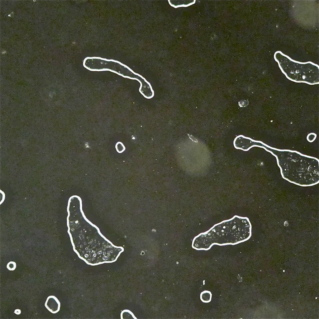

Da jetzt von Klaus und Peter Zweifel an der Fluoreszenz geäußert wurden, habe ich das gestrige Präparat vorhin mit Dunkelfeld ohne Filter untersucht.
Die Bilder zeigen wirklich die gleichen Strukturen, zwar bei ISO 1600, 1/25 s, nicht so schön blau gefärbt wie bei DL-DF-FLUO, aber daraus ist ersichtlich,
dass es sich wirklich eindeutig nur um ein mit Fluoreszenzfiltern schön gefärbtes Dunkelfeld handelt und nicht um Primärfluoreszenz.
Zum Vergleich stelle ich noch nachstehend zwei vorhin fotografierte und wenig bearbeitete Dunkelfeldbilder ein.
Nochmals vielen Dank für die kritische Betrachtung des Beitrags, die zur Klärung meiner Fehleinschätzung geführt hat.
Jürgen aus Hemer

Hallo Jürgen -
es gibt noch ein Indiz aus eigener praktischer Erfahrung: Eine blaue Fluoreszenz ist mit den benutzten breitbandigen Filtern höchstens bei Verwendung einer Lichtquelle mit schmalen Banden im UV-Bereich (z.B. die Hg-Banden 365 bzw. 403 nm einer HBO-Lampe) klar zu demonstrieren. Diese lassen sich auch noch mit einem breitbandigen Erregerfilter separieren, obwohl der kontinuierliche Anteil der HBO-Lampe im Blaubereich immer noch bei etwa 5% des Bandenmaximums liegt.
Bei einer Anregung mit kontinuierlicher Lichtquelle wäre für die Violettanregung bei 435 nm auf jeden Fall ein sehr schmalbandiges Interferenzfilter notwendig.
Allerdings schließe ich bei Deiner Versuchsanordnung eine blaue Fluoreszenz trotzdem nicht aus, nur dass sie eben damit nicht von der Dunkelfeldbeleuchtung zu trennen ist.
