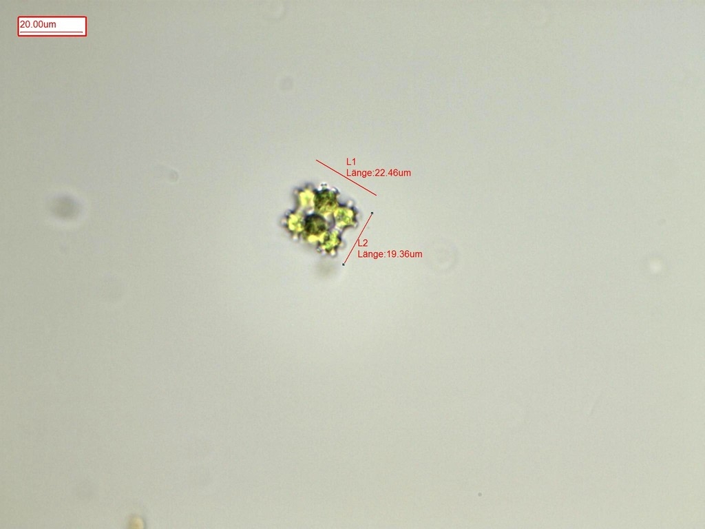

kann jemand sagen, um welche Algenart sich es hier handelt?
Danke und Gruss

Hallo Martin,
vermutlich eine Art aus der Gattung
Staurastrum
. Genaueres kann ich auf Grund dieses Fotos nicht sagen.

Hallo Martin,
für mich sieht das eher wie die Grünalge
Coelastrum
aus.

März 30, 2016, 11:31:40 Vormittag »
Monsti hat recht eine Coelastrum, genau gesagt eine Kolonie, wenn Du genau hinsiehst, es sind mehrere Zellen, vielleicht C. sphaericum oder eine andere der buckligen Arten.

Vielen Dank für die Antworten, letztendlich habt ihr mich auf die richtige Spur gebracht:
Zuerst dachte Ich tatsächlich, dass
Staurastrum
zu den "Noppen" passen würde, die Grösse der Zellen stimmte dann aber nicht.
Allerdings heisst der Gewinner anscheinend:
Coelastrum morus
siehe da:
http://www.kpubs.org/article/articleMain.kpubs?articleANo=STHHCL_2013_v36n4_421
Einen schönen Abend zusammen
