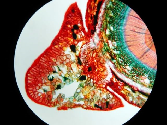

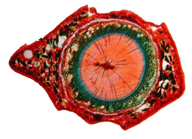

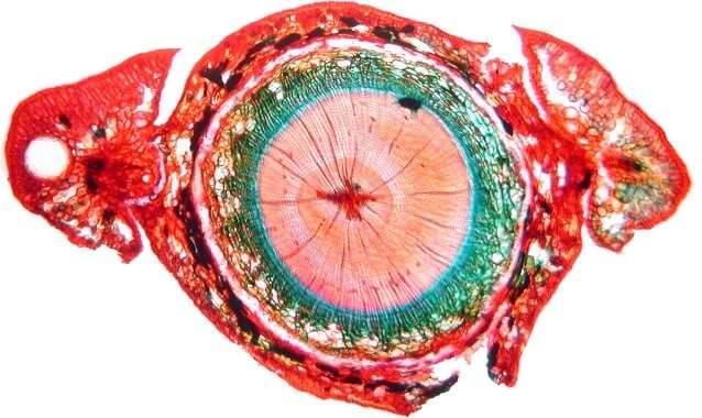

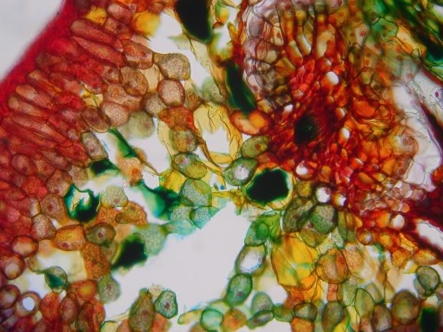

bei den tollen Schnitten, die wir in den letzten Tagen gesehen haben, traue ich mich kaum, mein ersten Versuche mit der Wacker-Färbung zu posten. Material: Eibe ( hoffentlich ! )
Leider stellt mich so ziemlich nichts daran zufrieden: Die Schnitte sind zu dick und zu ungleichmäßig, daher wohl auch die ungleichmäßige Färbung. Und das, was dann doch "schön" ist, bringt die Kamera auch nicht richtig "rüber" und vermatscht alles zu einem "rot".
Das Mateial war ziemlich "zäh" / hart und ich hatte den Eindruck, daß sich das Schnittgut innerhalb des Styrodurblocks beim Schneiden "verbog" und dadurch keine gleichmäßige Schnittdicke erreicht wurde.
Errkenntnis: Es gibt noch reichlich Verbessungsmöglichkeiten.....
Liegt alles nur am fehlenden Schlittemikrotom...und bestimmt waren die Farben nicht gut, die Klinge zu stumpf und der Messerhalter zu unhandlich. SO KANN ICH NICHT ARBEITEN!!!  ;D  ;D  ;D

Hallo!
a bisserl besser geht's scho!

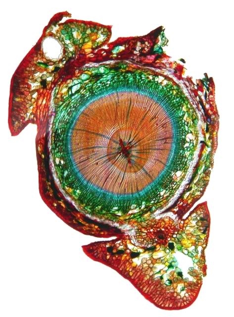

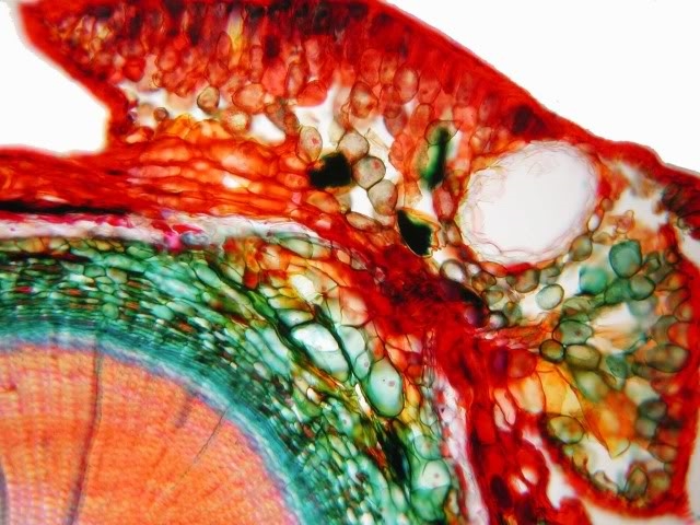

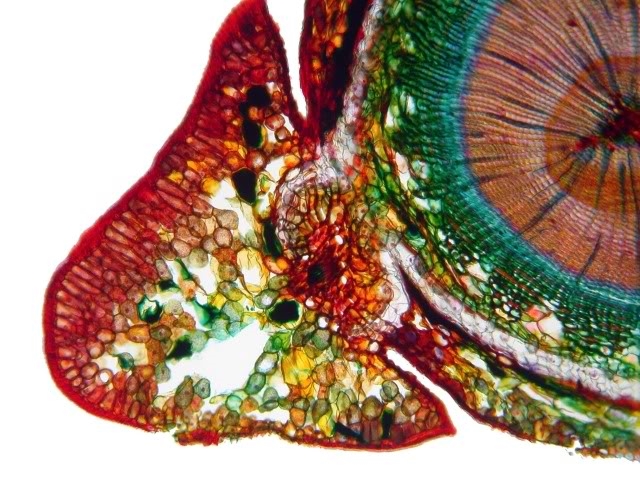

Irgendwie habe ich am Jenaval für die Größe des Objektes einfach nicht die richtige Vergrößerungsstufe gefunden.
Also mal gewechselt: Anderes Mikroskop ( Standard mit 4-fach Neofluar, Hillersche LED-Beleuchtung ) andere Kamera ( CP 995 mit Zeiss KPL ) und gestitcht. Kommt der Wirklichkeit schon näher.
( Die Präparate - wenngleich längst nicht optimal und auch für mich nicht zufriedenstellend - sind schon durchaus schöner als auf den ersten Fotos zu vermuten ):
ich weiß nicht was Du hast, denn Du zeigst hier eine Färbung, die von Mensch, Mikroskop und Kamera eigentlich alles abverlangt und gnadenlos jede Schwächen aufzeigt.
Insofern ist Dir die Färbung gut gelungen. Alle Zellgruppen zeigst Du differenzierter als es mit anderen Färbungen möglich wäre. Mir gefällt z.B. die schöne und gleichmäßige Darstellung von Früh- zu Spätholz.
In den äußerenZellgruppen dominiert vielleicht das Acridinrot, ohne aber den genauen Präparationsablauf mit Vorbehandlung zu kennen, kann man hierzu nur schwer etwas dazu sagen.
Trotzdem möchte ich noch einige Hinweise geben:
  • Solche stark verholzten Zweigstücke lassen sich besser schneiden, wenn sie für mindestens 2-3 Tage vorher in AGE (Alkohol-Glycerin.Essigsäure) eingelegt werden.
  • Bei der Wackerfärbung niemals mit Alkohol differenzieren (hast Du wahrscheinlich auch nicht gemacht), denn Die Differenzierung erfolgt mit Acriflavin. Hier unter Lupenkontrolle beobachten bis keine Farbwolken mehr abgehen und dann den Aufenthalt in Acriflavin mit dem nachfolgenden Wasserbad beenden.
  • Verholzte und/oder dickere Schnitte ruhig länger in 100% Isopropylalkohol entwässern. Letzte Stufe mindestens 6 Minuten, vielleicht sogar etwas länger
