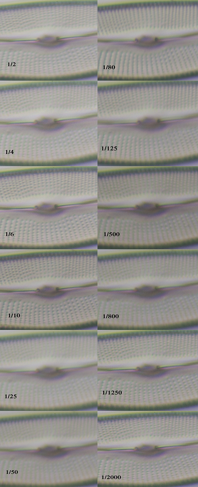

Sehr schöne Untersuchung. Grundsätzlich kann man sagen, dass der Ablauf einer Aufnahme bei Nikon schneller abläuft, als bei Canon. Das gillt für mehrere Systeme, die ich kenne und ist wahrscheinlich allgemeingültig. So lässt sich canon bis zu dreimal mehr Zeit für eine Aufnahme, als eine Nikon. Das ganze kann man hier sehr schön beobachten (ab 0:43):

Entschuldigung falls ich es nicht gründlich genug gelesen habe: Wurden die Tests mit Spiegelvorauslösung oder ohne gemacht? (Ja, ich weiß und habe gelesen, dass es der Verschluss an sich ist, der einen Effekt hat, aber hat der Spiegel auch einen signifikanten?)

Hallo Sebastian,
alle Bilder wurden ohne Spiegelvorauslösung gemacht. Die Nikon D300 lässt die
Einstellung über den PC mit "Nikon Camera Controll" nicht zu, oder ich bin zu
doof dazu.....Hab im Menue Spiegelvorauslösung eingeschaltet und auch das
Wählrad hab ich auf "Mup" (Mirror up) gestellt, aber per PC tut sich da nichts.
Scheint also zumindest bei dem Model nicht möglich zu sein.
Hier der Vollständigkeit halber noch eine Reihe mit der Canon ohne Lifeview
mit Spiegelgeklapper und allem, was dazu gehört.
Mit der Methode macht die Canon keine besseren Bilder, als die Nikon.
Alle Aufnahmen wurden im RAW-Modus gemacht und nicht weiter bearbeitet.
