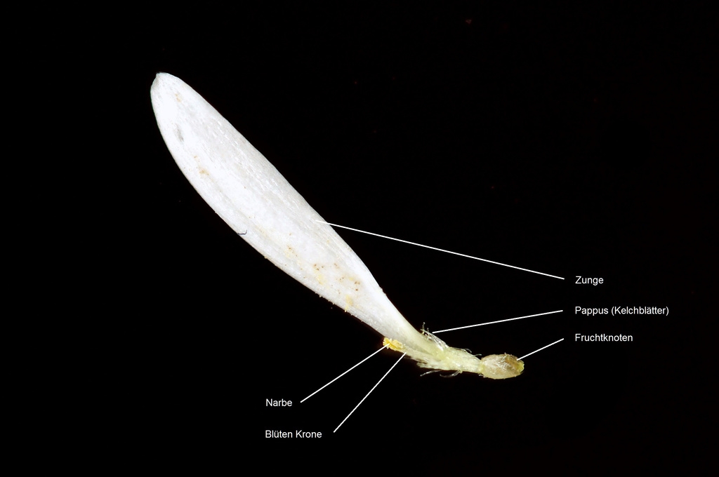

Bild 4: einzelne randständige Zungenblüte

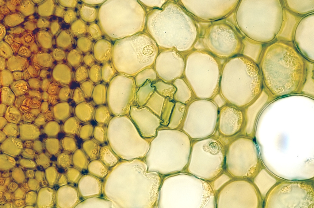

Bild 9: Stängel quer, in WackerSim, PlanApo 4x
Bild 10: Leitbündel aus Bild 9,Neofluar 40x
Bild 11: Sekretgang? PlanNeofluar 63x, Öl
Bei letzterem Bild bin ich mir nicht sicher, ob diese Struktur von mir richtig beurteilt wurde. Vielleicht kann mich jemand berichtigen.

Danke für die positive Rückmeldung. Habe leider vergessen die Legende anzufügen. Hier also der Nachtrag:
Mp - Mark Parenchym
Rp - Rinden Parenchym
Xy - Xylem
Ph - Phloem
Erich

Zwei Fragen hätte ich: wie sind denn Bild 5 und 6 entstanden? Das ist doch ein Längsschnitt durch die Zungenblüte?
Und wie hast Du den dünnen Stängel des Gänseblümchens eingeklemmt fürs schneiden? In Holundermark?

Erich T.
Hallo Bernhard,
freut mich dass dir die Bilder gefallen. Zum Schneiden habe ich, wie du vermutet hast in Holundermark eingeklemmt.
Bild 5 und 6 sind ungefärbt und kein Länsschnitt. Die Blüte wurde als Ganzes in Polyvinyl Lactophenol eingeschlossen. Ein Einschlußmittel, das ich gerne für entomologische Präparate verwende, da man direkt aus dem Alkohol, ohne Isopropyl- oder Xylolzwischenstufen, ins Medium gehen kann. Ein Nachteil davon ist aber, dass sich Färbungen darin nicht halten - was hier aber nicht relevant war.
Erich

Nicht schlecht, Herr Specht!!
Das heißt wir sehen auf die Oberfläche des  (flach gequetschten?) Fruchtknotens. Der hatte mich am meisten verwundert.
Viele Mikrogrüße
Erich T.
genau so ist es. Allerdings ist das Präparat so transparent, dass es doch eine Durchlichtaufnahme ist.
Erich
