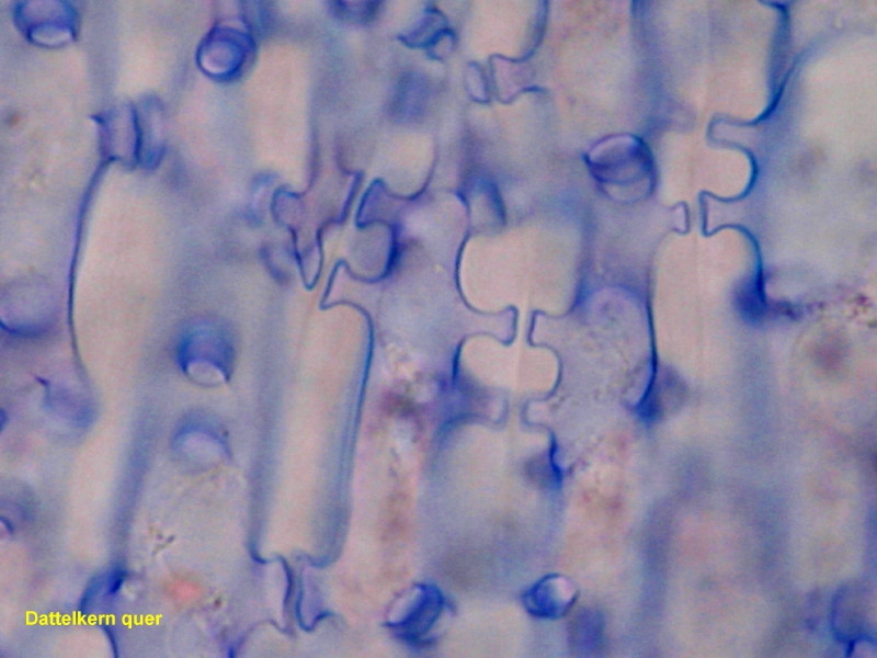

 Ich habe mich erinnert an an einen Inzigkofen-Kurs mit Herrn Krauter, der uns den Dattelsamen hat untersuchen lassen. Wir haben damals Handschnitte gemacht, Krauter fand das pädagogisch wertvoller, als Mikrotom-Schnitte vorzubereiten. Ich habe Pädagogik mit Prefektion kombiniert und in Wasser schneidfähig gequollene Samen für Handschnitte ausgeteilt, aber dann Längs- und Querschnitte zum Färben bereitgestellt. Mit dem Rotationsmikrotom lassen sich die Samen schön schneiden. Der Reservestoff Hemicellulose färbt sich mit Toluidinblau schön an. Mit Wacker Asim I ist die Färbung nicht so intensiv, gibt aber in der Auflichtfluoreszenz einen wunderschönen Einblick in den Aufbau. Tüpfel längs und quer lassen sich so lehrbuchartig schön darstellen.
