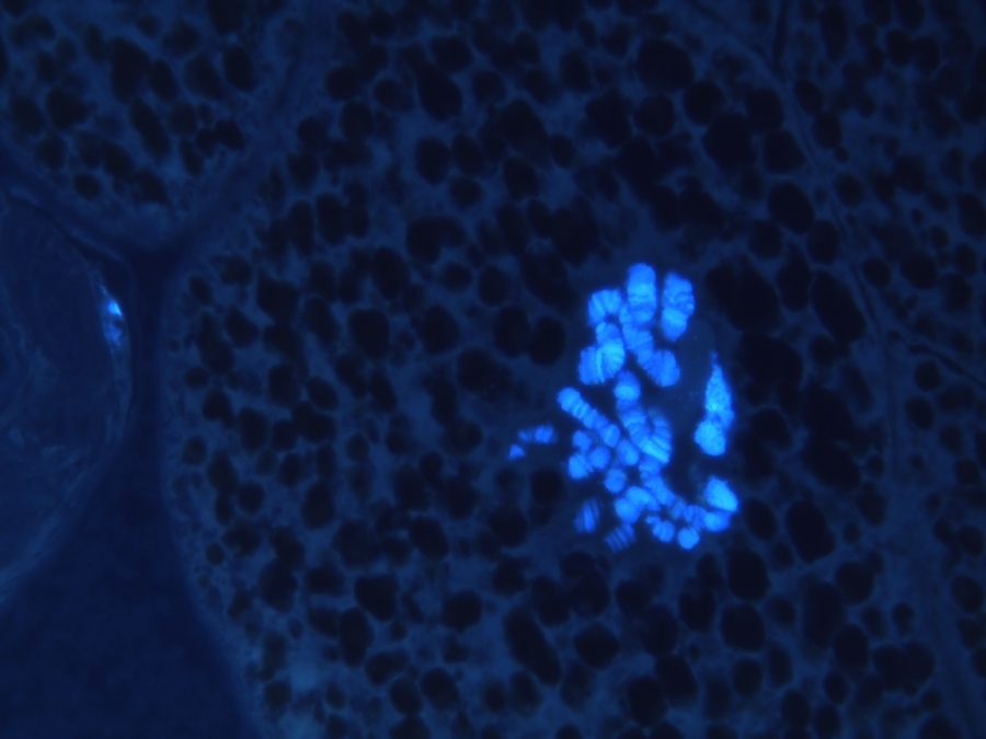

Die DAPI Färbung habe ich diese Woche mal ausgeführt und habe mich gewundert wie schön die Riesige Chromosomen sichtbar werden. Sogar im Schnitt im Kern sind die gut zu erkennen mit die verschiedene Bänder.

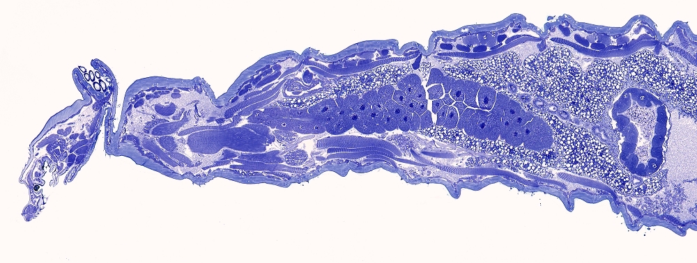

Hier erstmals ein Übersicht in ein Toluidin Färbung zur Orientierung.
Stitch von 8 Bilder, Objektiv Plan Fluotar 10x.

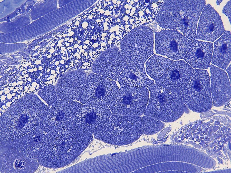

Detail Speicheldrusen. Objektiv Plan Fluotar 25x.

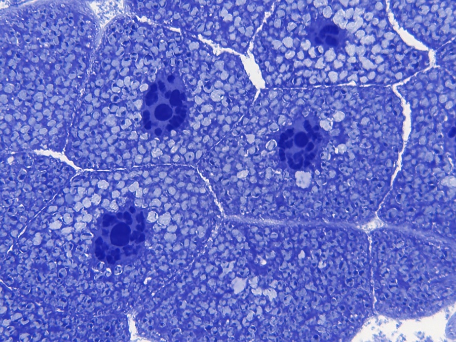

Detail Drusen Zellen. Die Riesenchromosomen sind hier deutlich zu erkennen. Objektiv Plan Apo 63x.

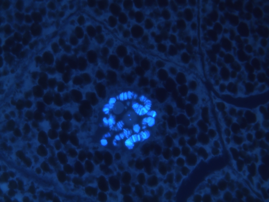

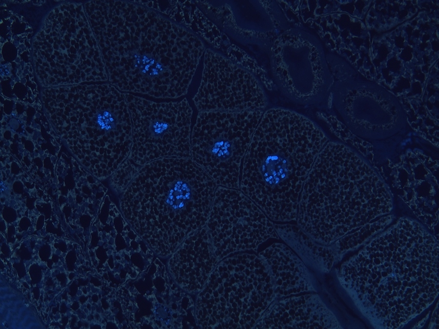

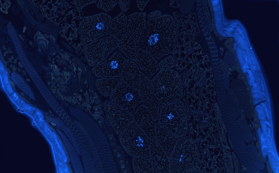

Das selbe Drosophila Block nur einige µm weiter und mit DAPI gefärbt.
Stitch von sechs Bilder, Objektiv 40x.

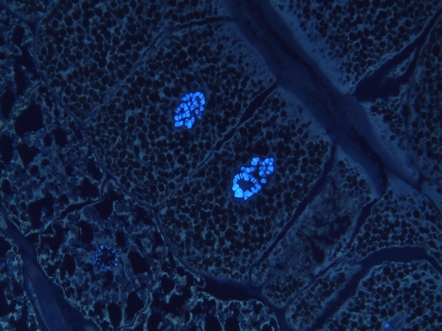

Objektiv Leitz Plan Fluotar 25x.
Objektiv Leitz Plan Fluotar 40x.
Objektiv Leitz Plan Fluotar 100x.

WOW! Besser geht es nicht!
Ich bin schon immer wieder futsch und weg, wie bei Deinen Schnitten Licht- und Elektronenmikroskopie zu verschmelzen scheinen. Die Fluoreszenz setzt dann noch einen drauf, und das erst recht in den für mich total ungewohnen niedrigen Vergrößerungen (in der Dignostik verwenden wir 60er oder 63er Planapos).

So weiß ich das es sich hier um die Riesenchromosomen der Drosophila handelt und die noch, wie ein Spaghetti Fußball, im Kern verpackt sind. Im Kern aber ist schon die typische Bänderung zu sehen. Das wollte ich mit die Bilder zeigen.
Ich weiß das man auch mit z.B. Acridin das DNA anfärben kann und so sind noch mehrere Fluorchrome auf den Markt. Für mich ist DAPI die Wahl weil: ich den ziemlich teuren Stoff ziemlich günstig bekommen habe,  ich mein Orthoplan so eingerichtet habe das ich DAPI sehen kann und sehr wichtig, DAPI bleicht nicht so schnell aus so ich kann ruhig einige Minuten anschauen ohne das die Farbe weniger wird. Bei AO z.B. sehe ich nach einige Minuten fast nichts mehr.
