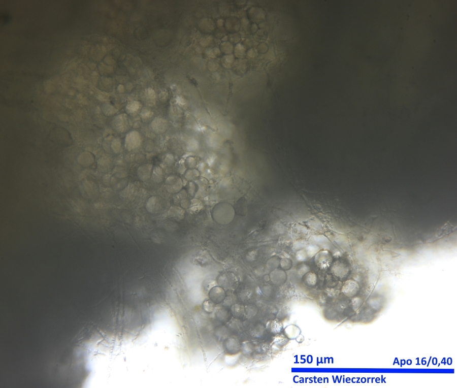

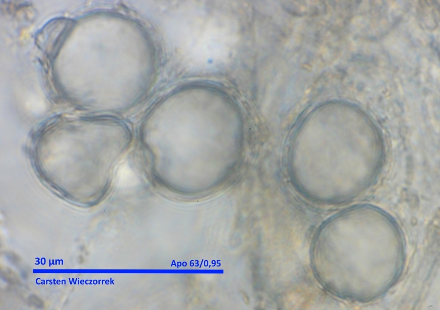

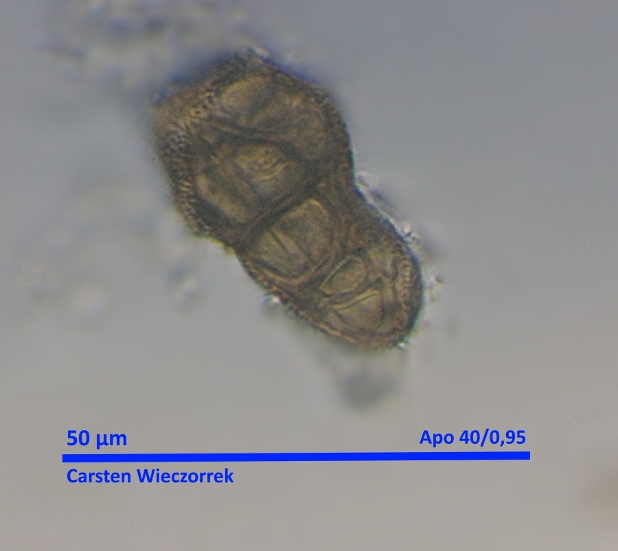

noch drei Impressionen von meinem Alien.
Bild 1 : Eine von den "Adern" mit Innereien
Bild 2 : Die Sporen, Acridinorange, Anregung 430 nm, Filterwürfel 450 nm, Sperrfilter CZJ G 249
Bild 3 : Sporen in Nahaufnahme
